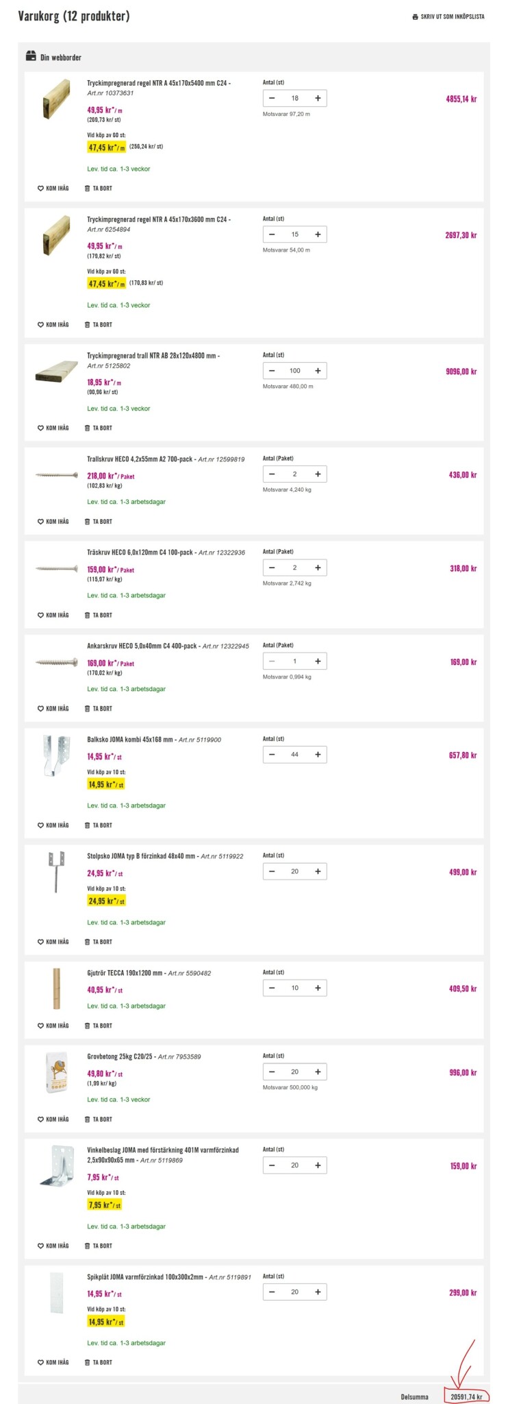

Varför tar man inte hänsyn till mängdrabatterna hos Hornbach? Balksko, stolpsko, vinkelbeslag och spikplåt till exempel har samma mängdrabatt hos båda byggvaruhusen (från 10 styck). Om jag jämför projektet som ni anger är Hornbach fortfarande billigast precis som i första prisjämförelsen.... 20.591,74 SEK Skärmdump av en varukorg från byggvaruhus med 12 produkter som reglar, trall och skruvar, totalt 20.591,74 SEK. Produkter inkluderar balksko och stolpsko.

Varför tar man inte hänsyn till mängdrabatterna hos Hornbach? Balksko, stolpsko, vinkelbeslag och spikplåt till exempel har samma mängdrabatt hos båda byggvaruhusen (från 10 styck). Om jag jämför projektet som ni anger är Hornbach fortfarande billigast precis som i första prisjämförelsen.... 20.591,74 SEK[bild]
Nej detta stämmer inte. Jag räknade precis på båda aktörer och BAUHAUS är 301:- billigare!
