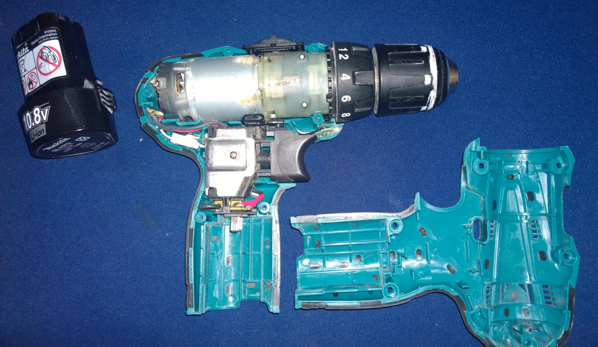

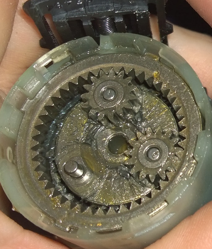

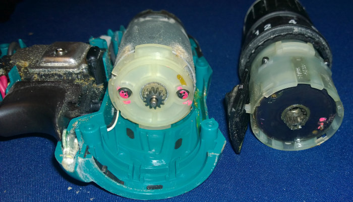

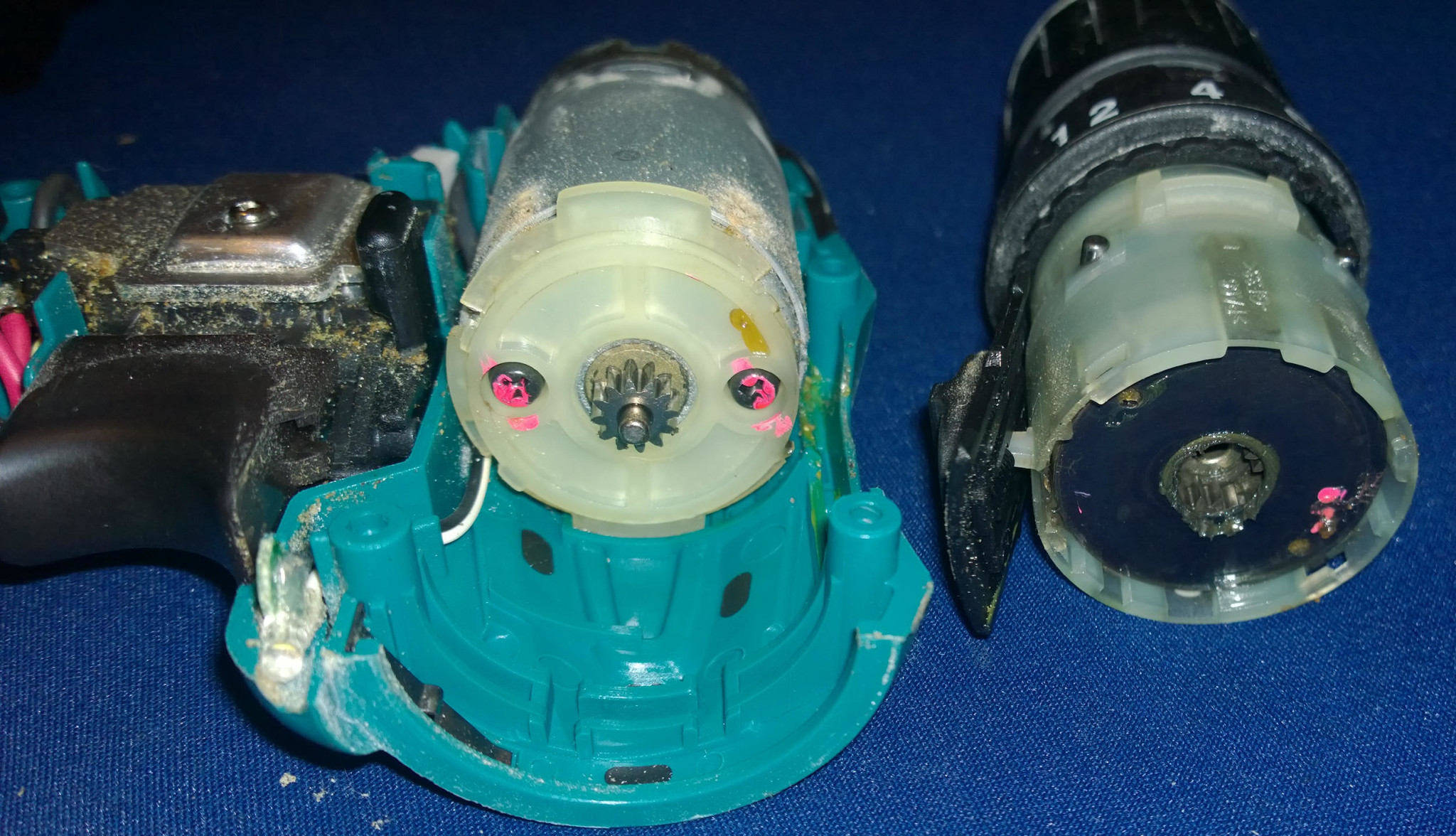

Jag börjar med min Makita DF330D 10,8V borrskruvdragare. Den är tillverkad 2008 och har använts en hel del. Det känns som ett kvalitetsverktyg när man använder det förutom glappet i chucken. Egentligen är det nog växellådan som glappar. Även om jag är nyfiken på vad glappet beror på så känns det vanskligt att plocka isär växellådan utan sprängskiss. Jag lyckades inte ens montera ihop skruvdragaren innan jag hittade den här instruktionen...
Jag läste att motsvarande Bosch 10,8V borrskruvdragare skulle ha drev av plast. Vore intressant att se bilder om nån har en sån.

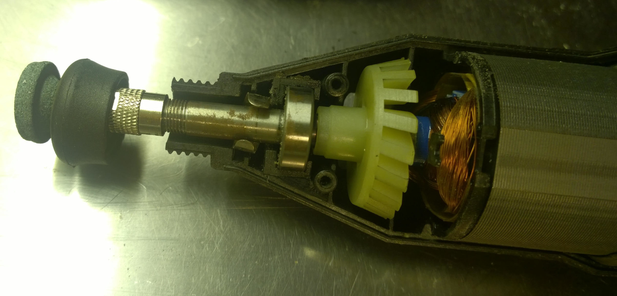

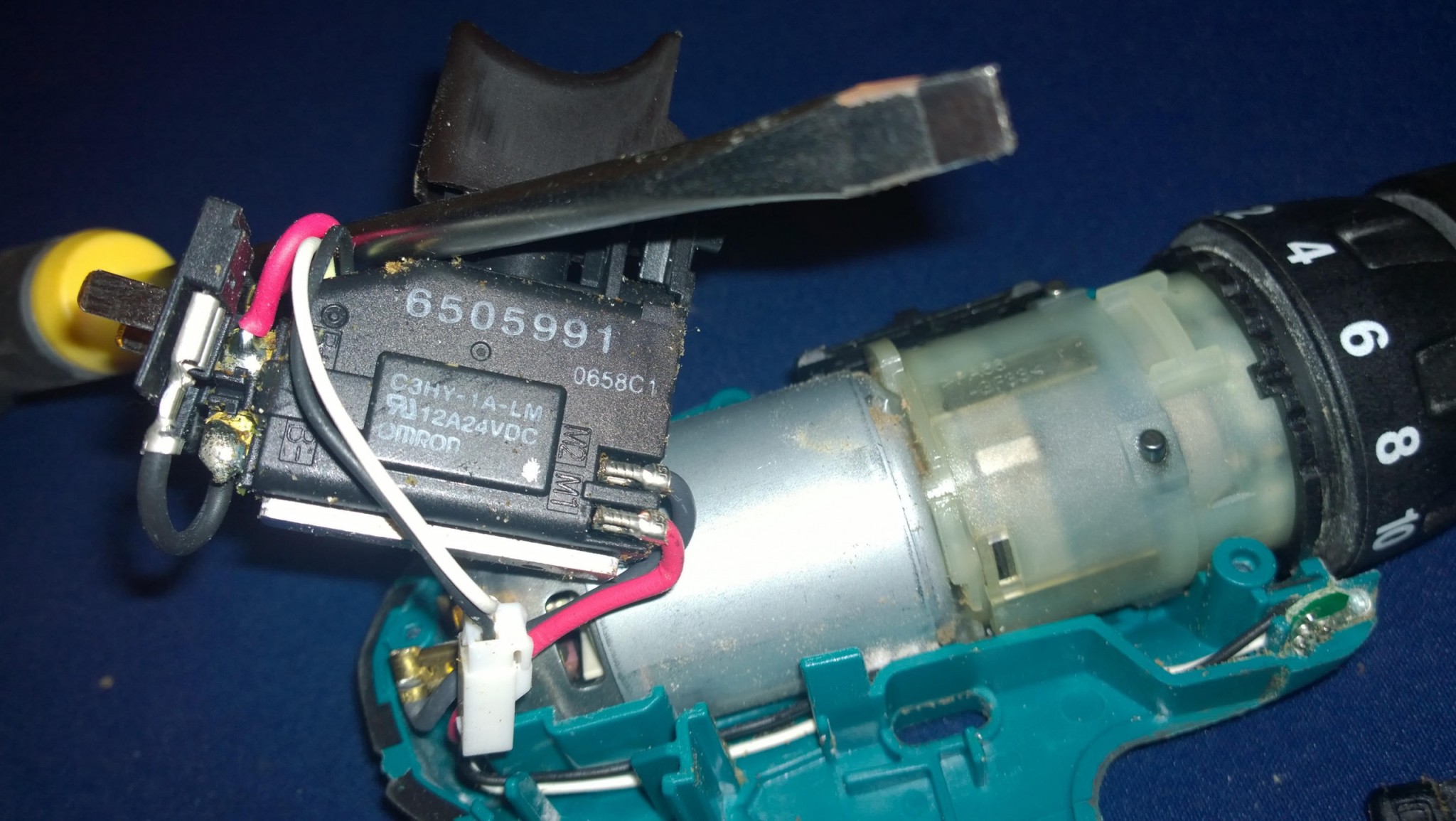

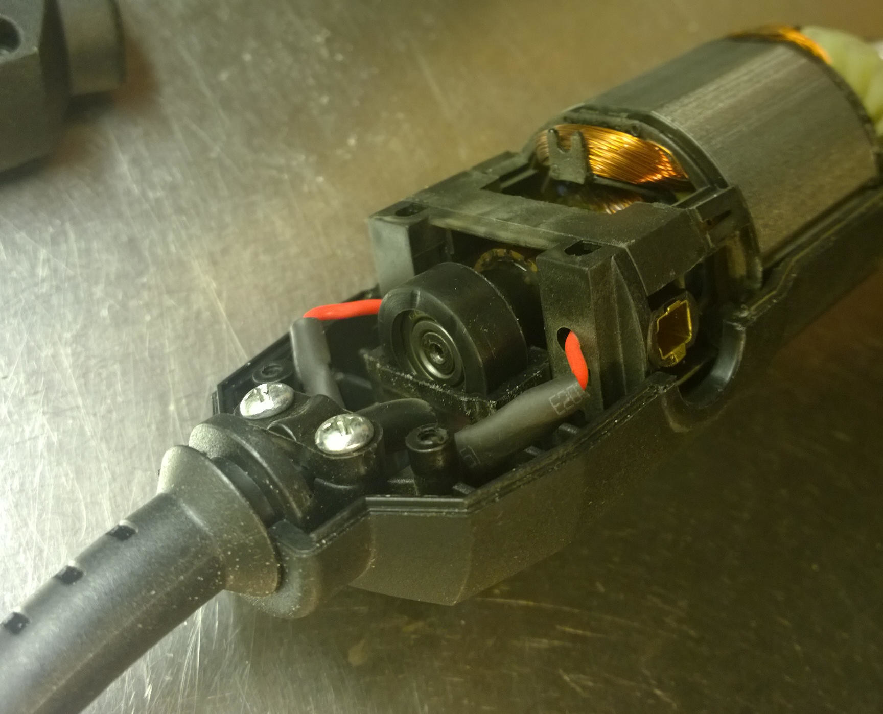

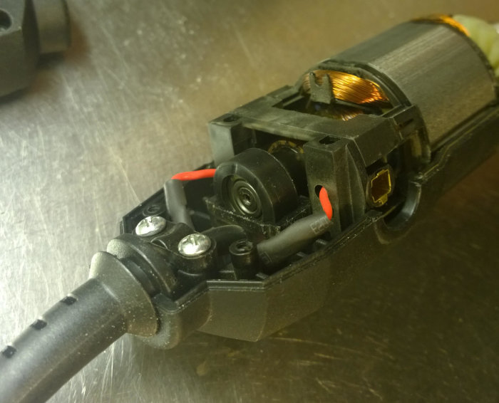

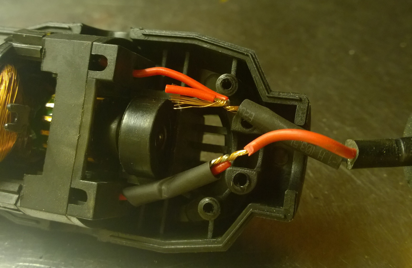

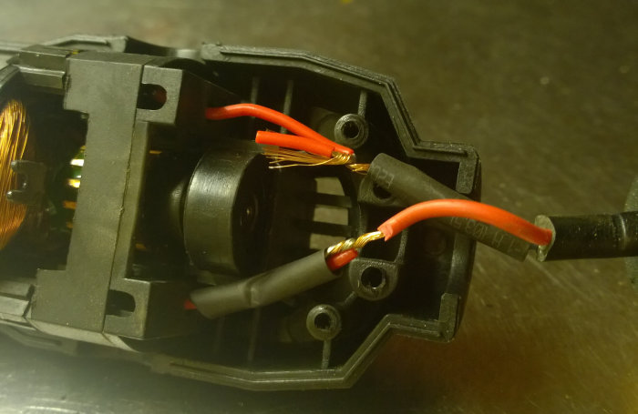

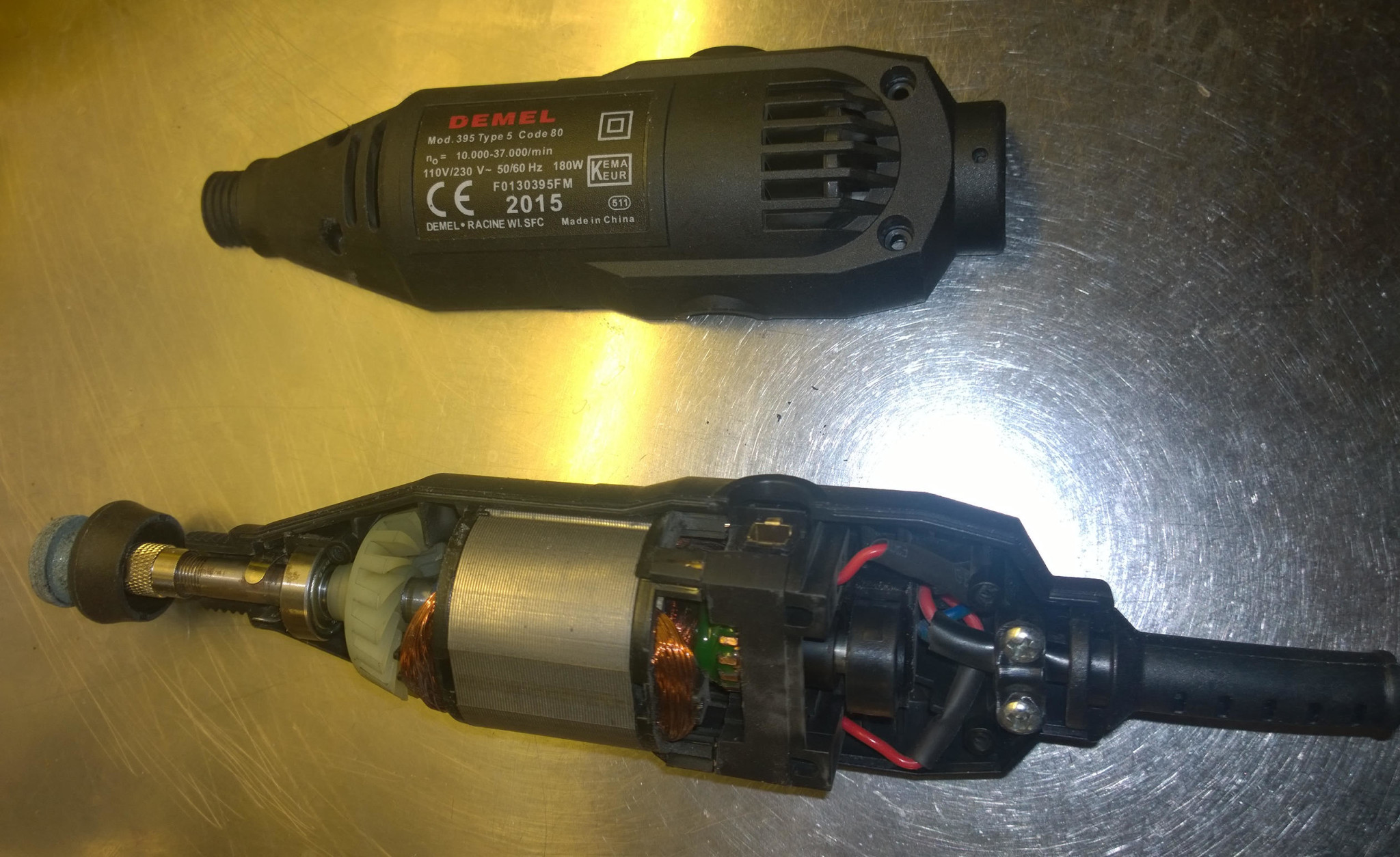

Här är min "Demel" som kostade 216kr inklusive frakt från Kina. Den kändes helt okej att använda, blev inte överdrivet varm trots hård belastning. Nätkabeln var väldigt mjuk och jag undrade om det verkligen var 0,75mm2. Hela maskinen luktar väldigt mycket, typ "Kinaplast".
Bild 1: översikt
Bild 2: rost på axeln
Bild 3: gummikudde över lagret. För att hålla ute damm från kolen eller för att dämpa vibrationer?
Bild 4: kablarna verkar visserligen vara 0,75mm2 men dom är bara ihoptvinnade! Krympslangen var inte krympt.
Slutsats: Köp en enkel slipmaskin på Biltema/Clas Ohlson istället.
