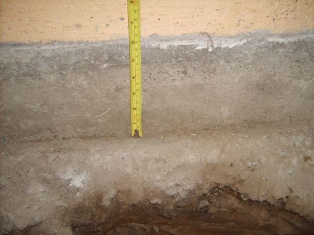

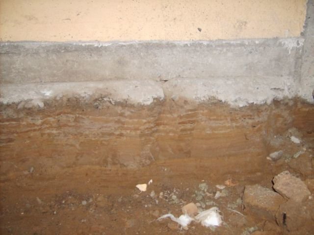

Närmast den bärande innerväggen är det gjutet som en klack nån decimeter under betongen, för stabiliteten antar jag. Hur gör man då? Känns inte som att man kan bila bort det och gräva lika långt där.
Dags att ta tag i källarprojektet igen. Halva källaren ska grävas ur, drygt hälften av det är gjort nu. Ytterväggarna går väldigt djupt, djupare än de 60 cm som vi grävt ur nu, så inga problem där. Den bärande innerväggen går däremot bara 15-16 cm, sen en klack och sen bara sand och jord. Meningen är att takhöjden ska sänkas 20 cm till slut, och det klarar vi ju då inte med nuvarande innervägg. Hur ska vi göra för det? Mura eller gjuta en fortsättning? Vilka firmor gör sånt?
Detta är samma problem som jag har hos mig,ThomasLindgren skrev:Dags att ta tag i källarprojektet igen. Halva källaren ska grävas ur, drygt hälften av det är gjort nu. Ytterväggarna går väldigt djupt, djupare än de 60 cm som vi grävt ur nu, så inga problem där. Den bärande innerväggen går däremot bara 15-16 cm, sen en klack och sen bara sand och jord. Meningen är att takhöjden ska sänkas 20 cm till slut, och det klarar vi ju då inte med nuvarande innervägg. Hur ska vi göra för det? Mura eller gjuta en fortsättning? Vilka firmor gör sånt?
http://www.byggahus.se/forum/grund-markarbeten/91746-graeva-ur-kaellare.html
så ser du hur jag gjorde för att lösa det problemet, finns även liknande fall i denna tråd
http://www.byggahus.se/forum/grund-markarbeten/91820-kaellarprojekt-tvaettstuga-badrum.html
Detta har fungerar helt klockrent hos mig, men vissa verkar anse att detta inte är helt säkert.
Du får ingen garanti av mig men om jag skulle stöta på ett liknande problem i framtiden med
samma förutsättningar så skulle jag göra samma sak igen.
Läst igenom allt nu och det verkar ju mycket enklare än att gräva ur direkt under väggen. Dock är det nog fortfarande för avancerat för oss utan det är firma som gäller. Men jag går helst direkt till rätt hantverkare för att undvika en allt för saltad räkning. Är det murare som gäller då eller?
