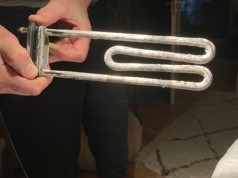

Har en siemens variospeed iq300 som är 5 år. Två byglar lossnade och fastnade i maskinen. Fick bort dem men nu låter maskinen lite annorlunda i vissa moment. Tvättade ett kortare pass och det verkar som maskinen ”fastnar” i vissa moment, den står och låter och det händer inte mycket. Sedan noterade jag att kvarvarande tid på passet ändrades från att vara nästan klart till att det var en halvtimme kvar. Detta upprepades flera gånger. Tror ni att detta går att laga? Själv eller av fackperson?
Troligtvis har en bygel klämt till värmeelementet i maskinen.. Lossa plåten på baksidan och ta ut elementet.E Evajohanna22 skrev:Har en siemens variospeed iq300 som är 5 år. Två byglar lossnade och fastnade i maskinen. Fick bort dem men nu låter maskinen lite annorlunda i vissa moment. Tvättade ett kortare pass och det verkar som maskinen ”fastnar” i vissa moment, den står och låter och det händer inte mycket. Sedan noterade jag att kvarvarande tid på passet ändrades från att vara nästan klart till att det var en halvtimme kvar. Detta upprepades flera gånger. Tror ni att detta går att laga? Själv eller av fackperson?
sitter som en mutter mitt på. Lossa muttern ut till änden på gängan. Det är en gummibussning som man får vicka och dra utåt. Går bra att göra själv, är elemenet riktigt skrynkligt, så finns nya som reserdel.
Det går att se in i hålet där elemenet satt, om det finns mer byglar och kan då pillras ut.
GLÖM inte att bryta strömmen
Tack för svar 🤩 Detta får vi prova!
Ser inte så farligt krokigt ut, men det drukar vara mittendelen som kroknaruppåt eller nedåt så det tar i trumman vid centrifugering. Hur är det med trumman, går den att vicka uppåt på om du trycker på den. Det brukar kännas bra om lagren har fått stryk under årens lopp.E Evajohanna22 skrev:
Ok, men för att förtydliga, trumman kan snurra och den sitter inte fast och inget tar emot. Det är något annat som låter, ev ett relä som klapprar, när trumman står stilla.
Blir till att öpnna toppen på den, under sitter alla delar, att utröna vad som kan klappra, går bra att köra maskinen med toppen borta. Hur är det med pumpen, kan det var något som är i den tro. Och makinen vill pumpa till torrt, men kan inte. Finns renslucka nertill.E Evajohanna22 skrev:
Tack för dina svar, vi inväntar nytt värmelement så får vi se hur vi går vidare ⭐️
JonasErik! Nu är värmeelementet på plats och vi har kört några pass och maskinen fungerar som vanligt! Tusen tack för dina toppenbra råd! ⭐️
