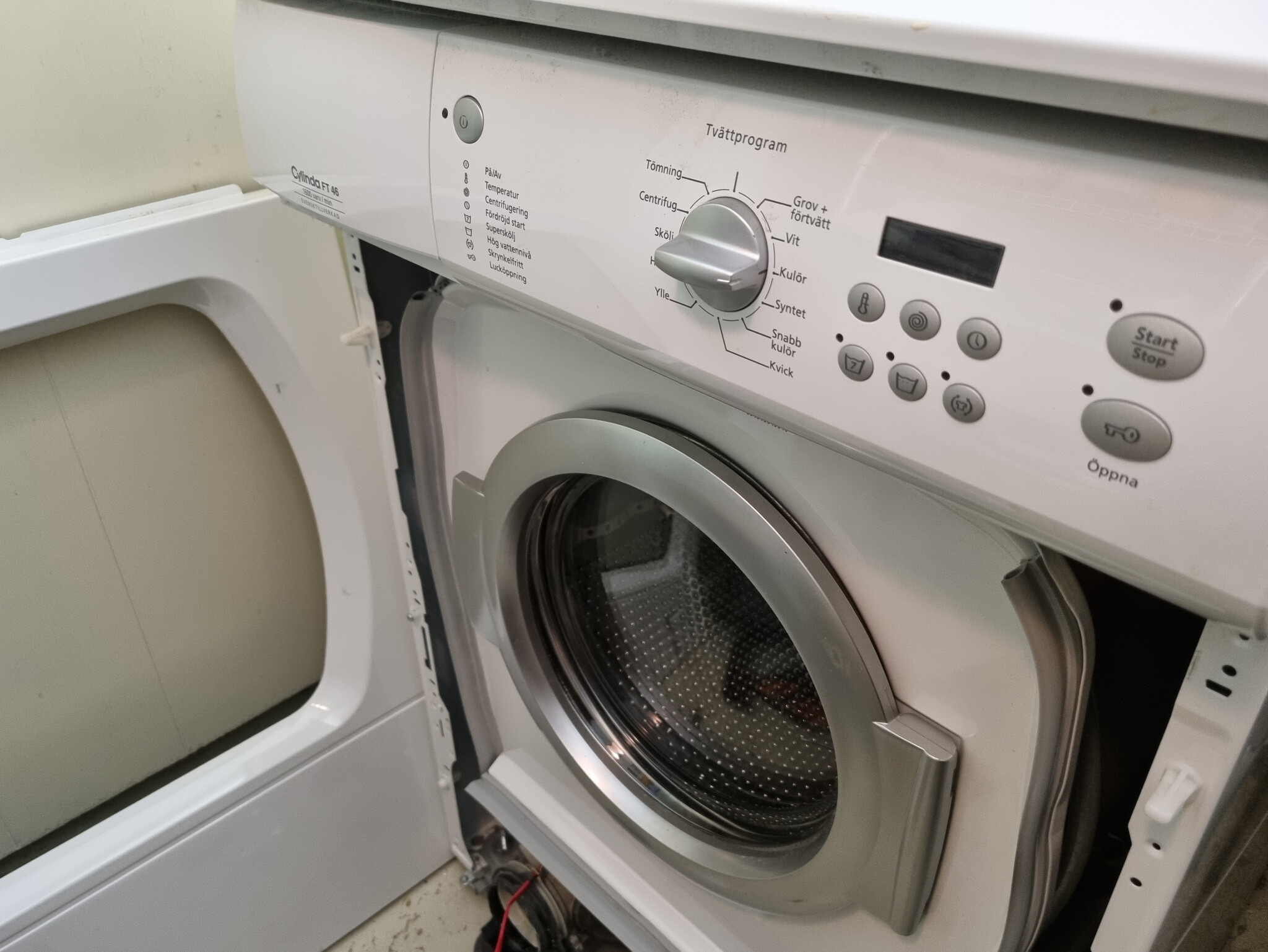

Hej, vår älskade Cylinda (FT-46) har varit en trotjänare i sisådär 17 år... En superbra tvättmaskin verkligen!
Nu har den allt oftare slutat programmet på "End" utan att tvätten är centrifugerad. Efter att ha konsulterat forumet här, läst en del trådar (tusen tack för alla tips!), så var det bara med tanke på maskinens ålder att beställa kol till motorn på direkten typ!

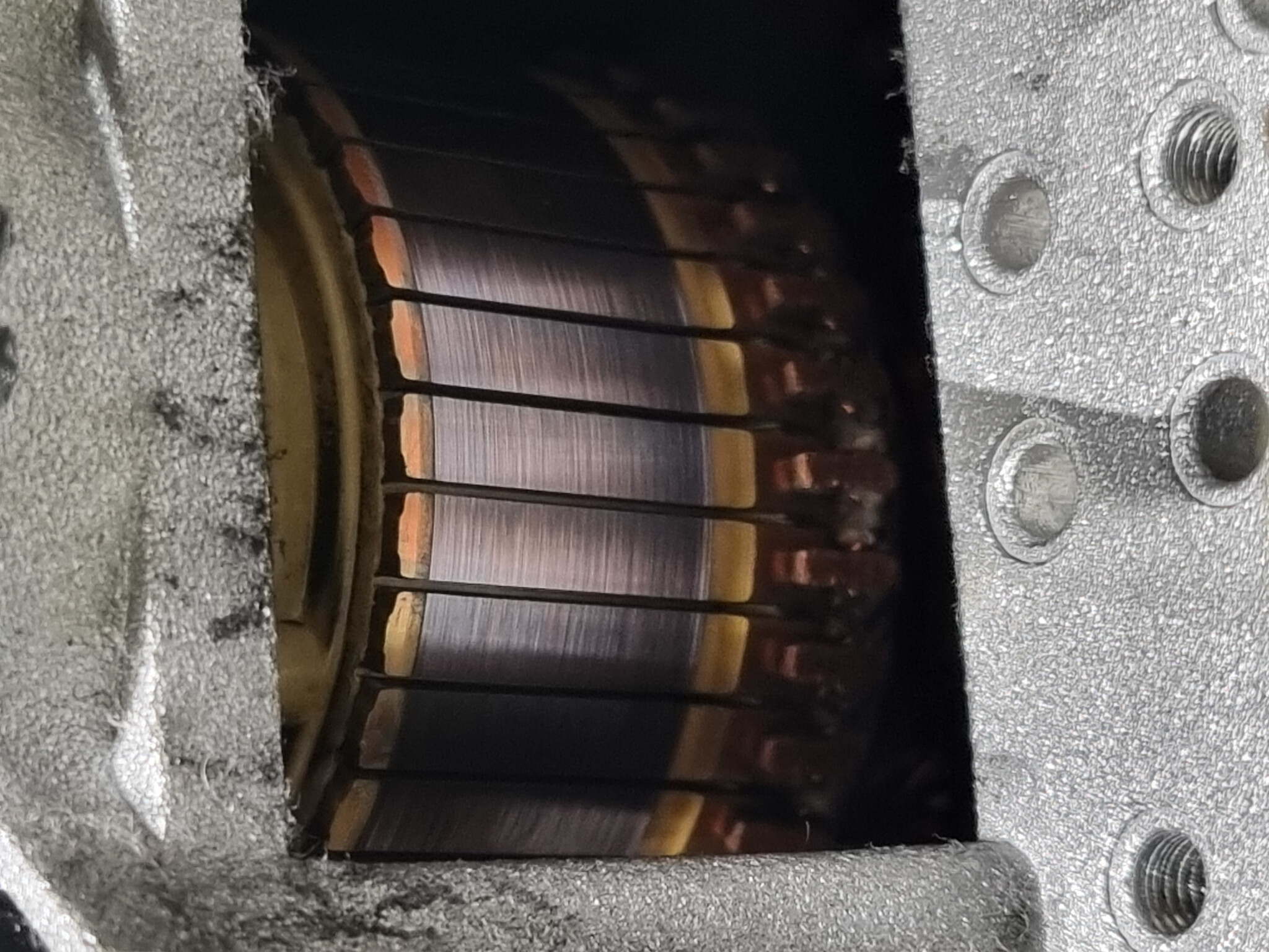

Sagt och gjort, Cylinda/Elektroskandia skickade snabbt och smidigt nya. Skruvade ner maskinen som lite trevlig helgsysselsättning, men till vår förvåning såg inte de gamla kolen så hemskt slitna ut? De nya kändes lika långa som de gamla (gammal till vänster på bilden). De gamla har en längre "kassett", så det är väl längdskillnaden mellan dem som är "uppäten", vilket var lite mindre än väntat! Men inga sprickor på kolen vad man kan se, båda jämnt slitna och blanka ytor... Lite märkligt att ersättningskolen är både smalare och kortare... Tog även en bild på kollektorn...
Så till funderingarna...
Borde man skruva tillbaka de gamla kolen igen, och ha de nya i reserv?
Borde kollektorn slipas?
Eller pekar det på något annat fel än motorn?
Kan man konvertera en sådan här maskin enkelt med en ny borstlös motor?
mvh Rönn

Finns ingen anledning att byta de kolen… och de har sannolikt inget med centrifugeringen att göra

Tackar, skruvar tillbaks dem... För det ser inte direkt ut att vara kollektorn som är boven i dramat heller?

kollektorn ser jättefin ut på bild och är den det runt om så...
för att maskinen skall kunna centrifugera måste den tömma vattnet snabbt och hitta balans
så kolla att den tömmer riktigt och med kraft
denna maskin har motorstyrningskortet separat ner i botten
frågan är om maskinen centrifugerar tom?

Precis, och vad man kan se på bilden ser kollektorn riktigt fin ut.
Som någon skrev nyss så är det nog läge att kolla om vattnet pumpas ut ordentligt, eller om maskinen har problem att hantera obalans (stötdämpare?) kolla om den centrifugerar om du kör den tom.

Kollektorn såg likvärdig ut runt om, tack och lov.... så jag skruvade tillbaks kolen. Och så var det lite fippligt att skruva i den vänstra iom slangen ner mot pumpen... så råkar jag så klart tappa en skruv... och den går tydligen igenom ett mindre hål i bottenplåten och landar under maskinen... haha, vad är oddsen? 😄
Undersökte avloppet - mycket riktigt, där fanns ju lite smuts i anslutningen mot avloppet! Rengör och provkör tomt... Tar i en hel del vatten, kör centrifug direkt på det, utan anmärkning. Noterade ett lite "väsande" ljud i ena rotationsriktningen nu, men antar att det kör in sig... Inte högre än att man bara hör det när maskinen går tomt typ, känns lugnt 🙂 Kolen "snäppte" ju fint tillbaks i sin plats. Tomprogram, och nu med tvätt... Centrifugerar fint! 👍
Spännande.... hade nog aldrig kommit att tänka på att kolla avloppsslangen eftersom den lyckades tömma mitt i programmet... så tusen tack för hjälpen
Härligt att se denna underbara maskin snurra vidare nu, får inte glömma att sätta en påminnare i kalendern om sisådär 10 år för att kolla till kolen bara då! 😉
Hatten av!
mvh Rönn
