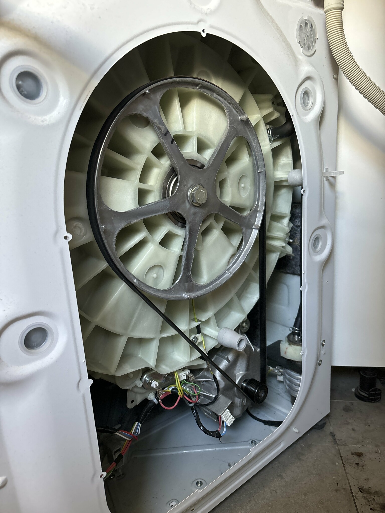

Vi har en Cylinda tvättmaskin FTA5896 som vi köpte ny för 4 år sedan. Den har funkat fint (går på högvarv, vi har 4 barn). Fram tills igår. Trumman verkar slutat snurra.
Den tar in vatten, grejerna blir blöta men den snurrar inte. Inte heller på centrifugprogrammet. Jag har öppnat upp den baktill och remmen sitter kvar, ser inte ut att vara lös heller.
Någon teknisk person som har en idé?
  • Bakre vy av en öppen Cylinda tvättmaskin som visar remmen, motorn och trumman.
motorn dvs motorstyrningen
motorstyrningen kostar 3743.75- till denna turkiska high-end maskin

Haha okej, så köpa en ny motor? Jg har hittat en motor för 1500 på quickparts, de kan väl knappast bli sämre iallafall
nä inte motorn utan styrningen som du behöver det är ett separat kretskort programerat för att passa till huvudkortet finns troligen bara på cylinda
Jasså jaha, då blir det väl tippen

Hur kan man veta att det är styrningen och inte motorn som lagt av förresten? Finns det något sätt jag kan felsöka? All elektronik verkar fungera ju, den knäpper som att den ”växlar” till nästa steg men inget snurr

Att trumman inte snurrar kan ju också vara symtom på att kolen är slut. Så var det för mig:
[länk]
Har dock ingen koll på om alla maskiner har kol.
Jag har läst din tråd, det var de första jag kastade mig över när den började bete sig 😂
Jag tror jag har landat i att min maskin är kol-lös. Den har induktionsmotor, vad det nu betyder 🫣

Mät på motorns anslutningar och se om det finns ström där. Då vet du ju om motorn är paj eller inte. Finns ingen ström där så är kortet trasigt eller om det finns en skyddssäkring på det som har gått sönder.
Induktionsmotor är borstlös.

är inte motorstyrningskortet ingjutet i nåt så går det säkert att hitta nå fel på det....många ggr kan det bara vara spruckna lödningar till vitala komponenter.
