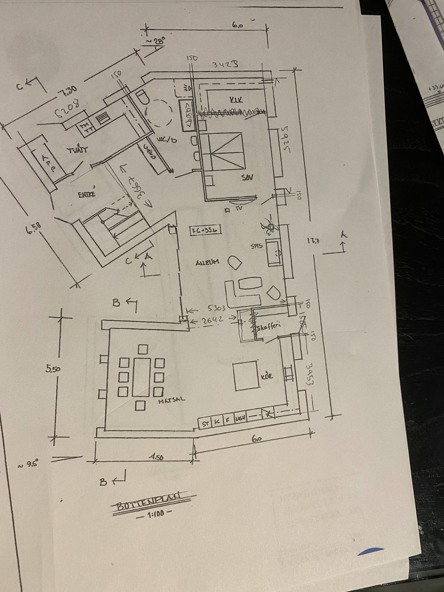

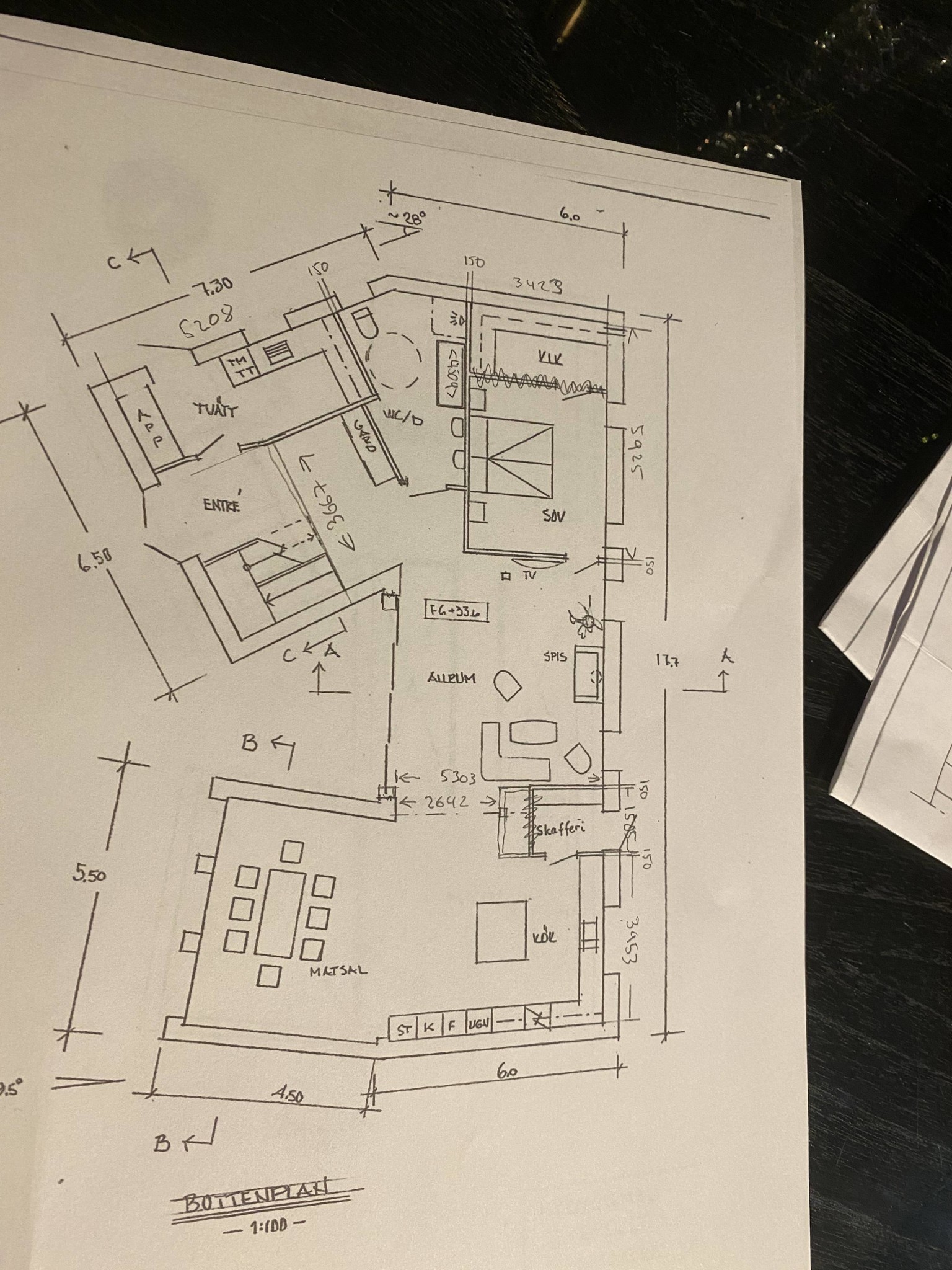

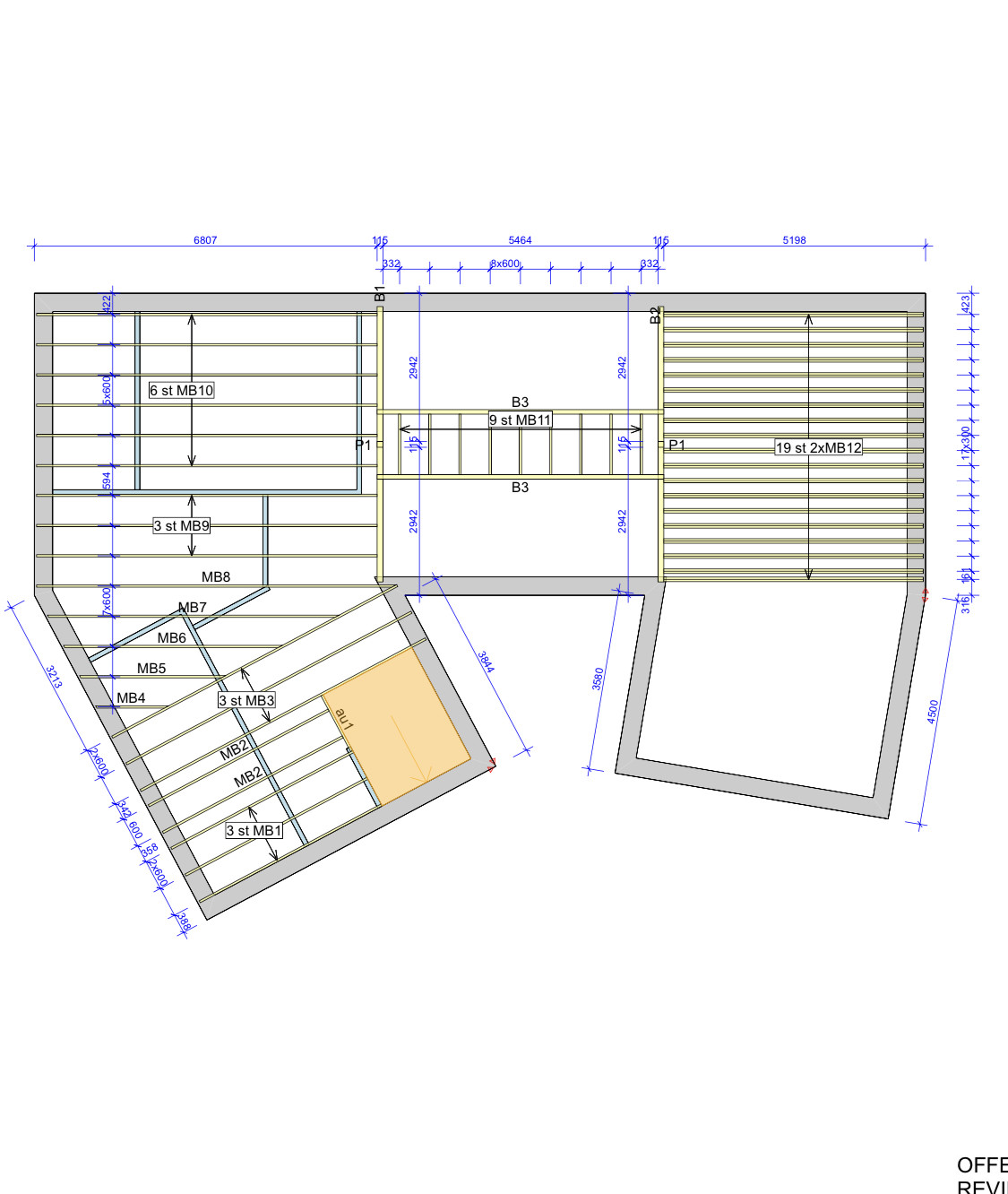

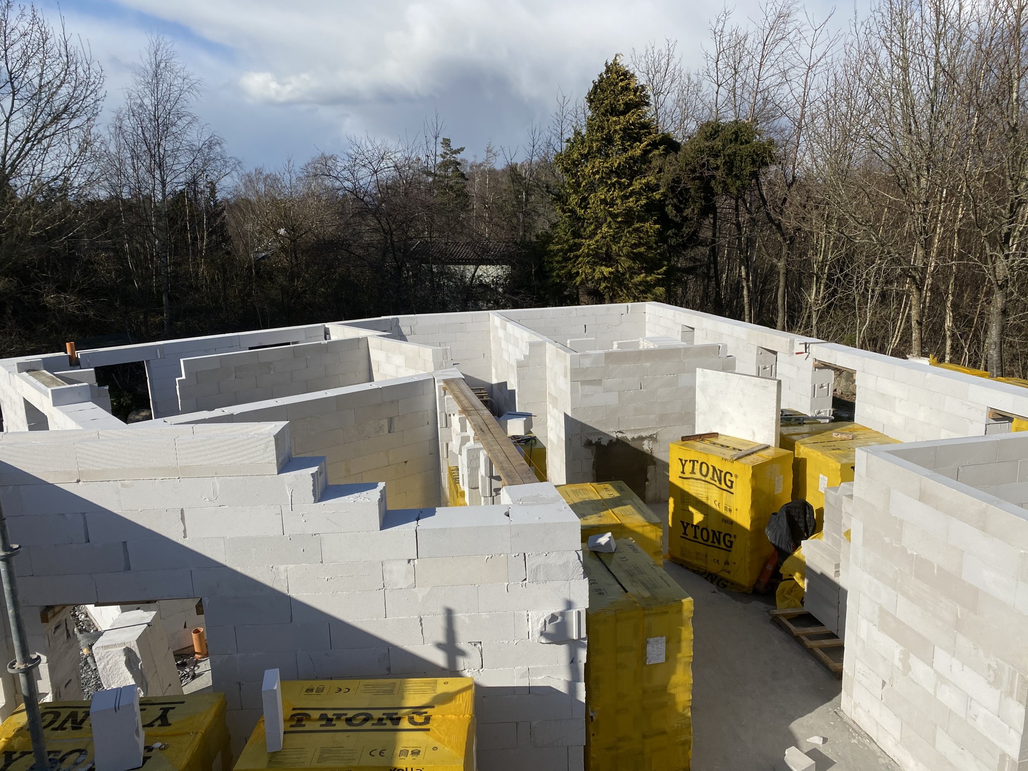

Är inne på göra mellanbjälklaget i betong ! Någon som ligger inne med lite kunskap om detta ?
Lite inne på att använda peva45 alt planja combidäck! Någon som har erfarenhet om detta ? Inspirations bilder ?
Hur tjockt gjuter man ?
Har hela tiden varit inne på att göra träbjälklag men nu har jag nog ändrat mig det är ju ändå Sten man bygger i så skulle kännas robust i betong för å nackdelar ?

Nackdelen är att det blir dyrare än trä och lite mer omständigt att anlägga, annars ser jag bara fördelar. Du kan t.ex. ha längre mellan pelare och upplägg.
Vill man inte gjuta kan man köpa färdiga sektioner som lyfts på plats med kran
rudak
Blir d verkligen så mycket dyrare golvvärme är bara lägga ner, tänker golvspån för golvärme är ju rätt dyrt !
Varför inte lättbetongbjälklag?
Du ska ha formplåten, betongbil, stämplar, armering etc. så lite dyrare blir det nog, men såklart väldigt rejält när det är klart :)
