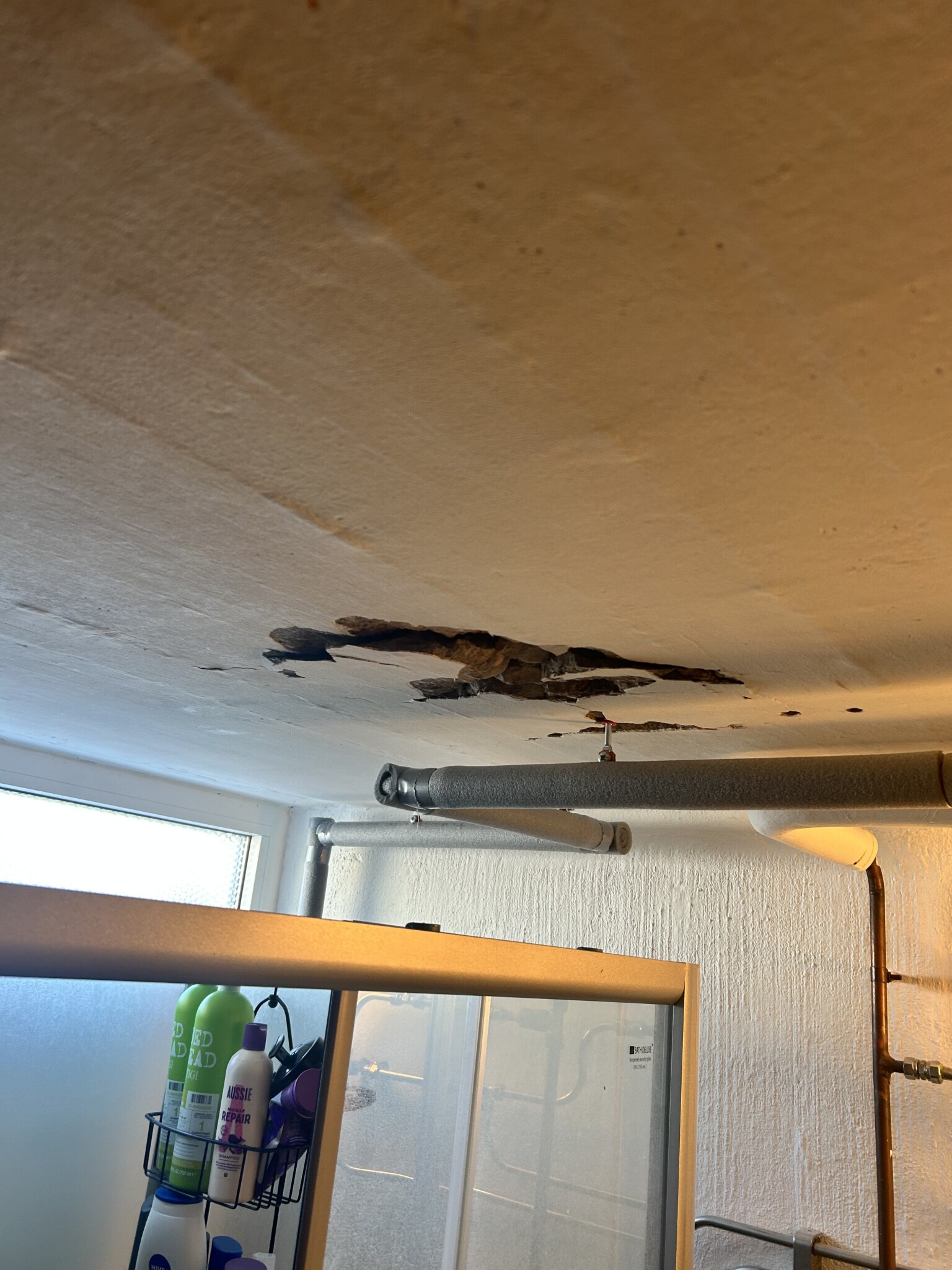

Jag råkade bila lite för djupt när jag skulle ta bort gamla gjutjärnsavlopp i toaletten och det blev två områden i källaren där det lossnat betong och är sprickor. Genomslag så men ser ner i källaren på ett område.
Nytt avlopp ska installeras och gjutas.
Vad ska jag använda för att täcka hålen i källaren?
Kan jag bara spackla underifrån efter att ha knackat ner det som sitter löst och primeat?
  • Tak med sprickor och lösa betongdelar i källaren. Möjlig reparation på grund av borttaget gjutjärnsavlopp. Fråga om hur det bäst lagas.

När du ändå är igång och gjuter så putsar du underifrån. Inga konstigheter alls. Se bara till att blanda putsen ordentligt annars fäster den dåligt.
Du får ju stämpa upp och gjuta igen allt!
Ta bort allt löst och sätt dit en plywood skiva med några brädor som håller upp den. Sedan gjuter du igen det uppifrån. Eventuella hål som inte fylls kan du laga med lagningsbruk efter gjutningen

Det är bara på det ena stället det är hål igenom. Det andra (bilden) är det antagligen större stenar som tryckts ner och skapat sprickorna.
Min plan var att spackla underifrån.
Nya gjutningen i badrummet kommer att utföras av hantverkare med plast under och lecakulor.
Funkar det att spackla?
Hållfastheten är jag inte rädd för.
Om större stenar tryckt ner saker så tyder det på att dom är lösa
