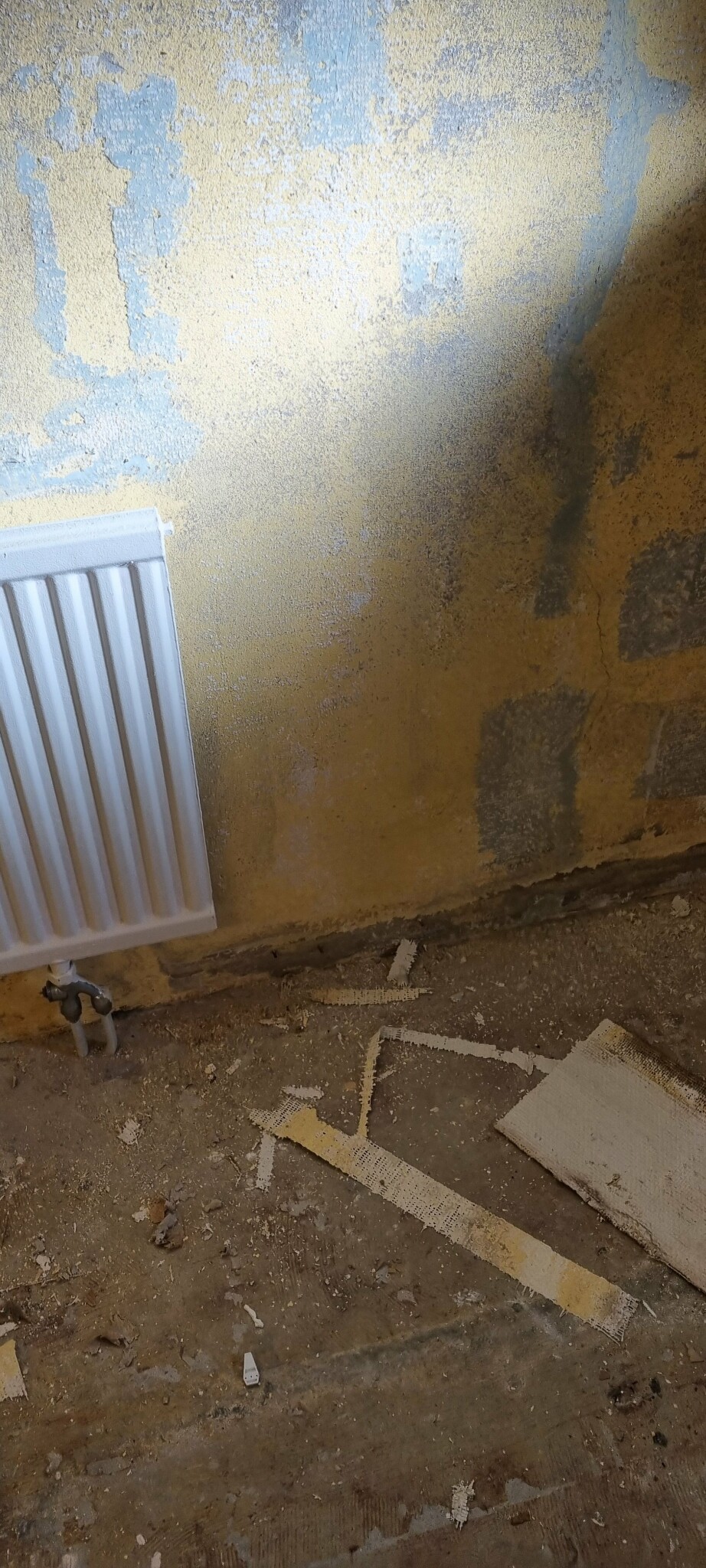

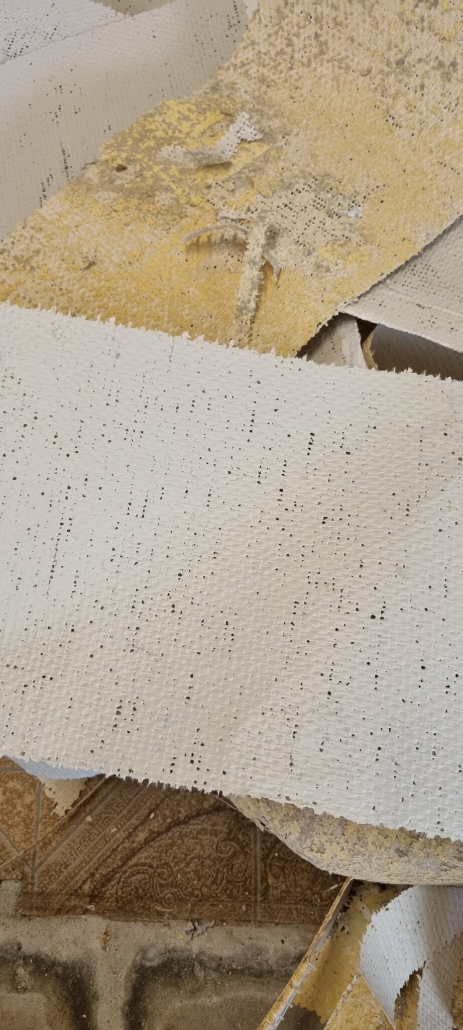

Vi har precis slitit ner majoriteten av vävtapet samt plockat bort laminatgolv i ett rum.
Hur mycket behöver man få bort från väggarna? Känns som det sitter typ en del rester av något slag under tapeten. Tänker att vi ska spackla och sen måla.

Vad är det för typ av källare, gamla odränerade väggar med tillskjutande fukt och oisolerad platta?
Det är en inredd källare under hela huset. Vi gjorde en dränering för 5 veckor sedan ungefär och satte isodrän runt hela huset. Har funnits fukproblem som förhoppningsvis avtar efter dräneringen.
Angående plattan vet jag faktiskt inte. Huset byggdes -73.
Nya dräneringen hjälper troligtvis en del men plattan är förmodligen oisolerad så du har tillskjutande fukt den vägen. Vill du köra helt fuktsäkert så kan du blästra väggarna rena och sedan putsa och måla med diffusionsöppen färg.
