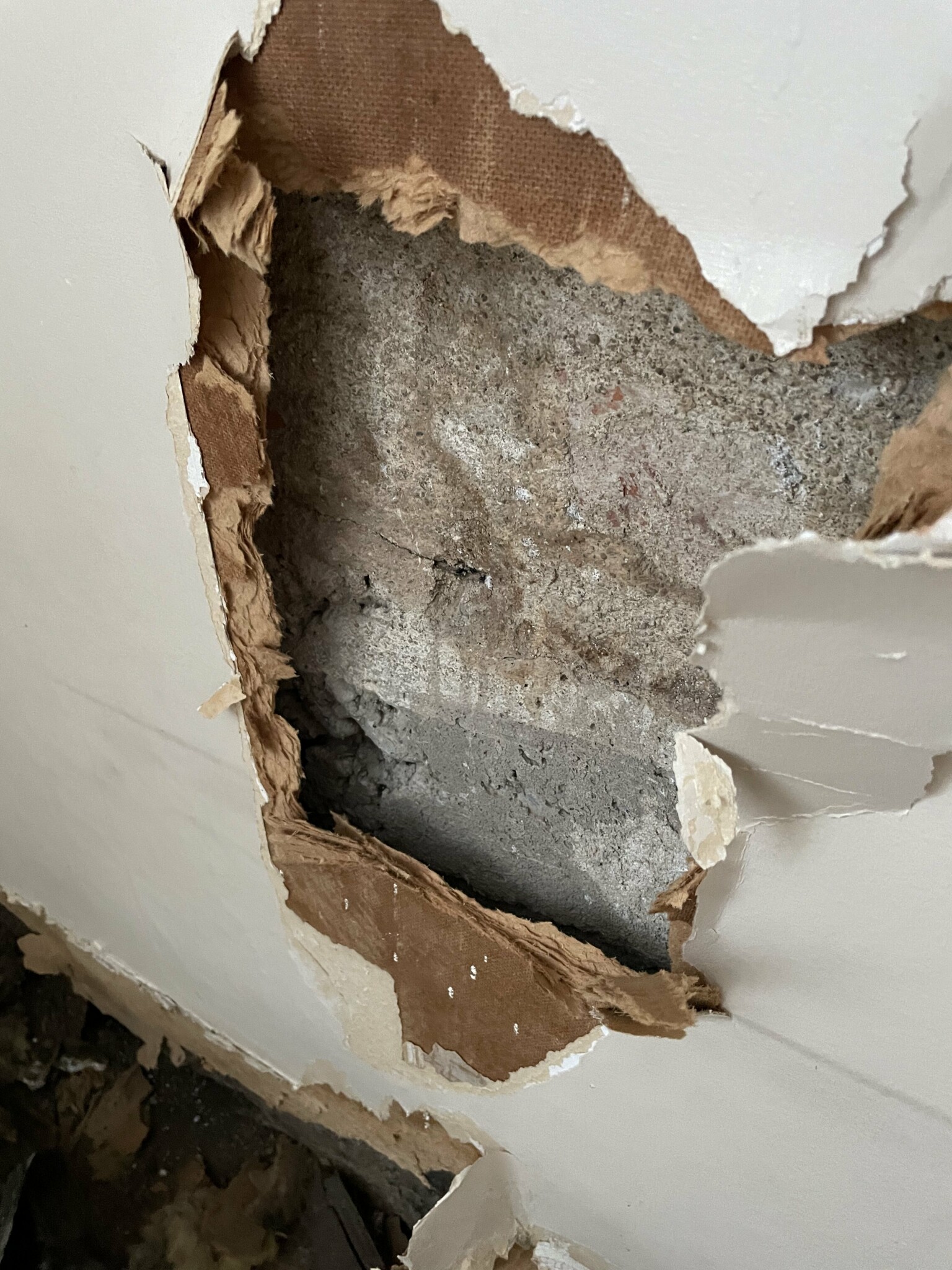

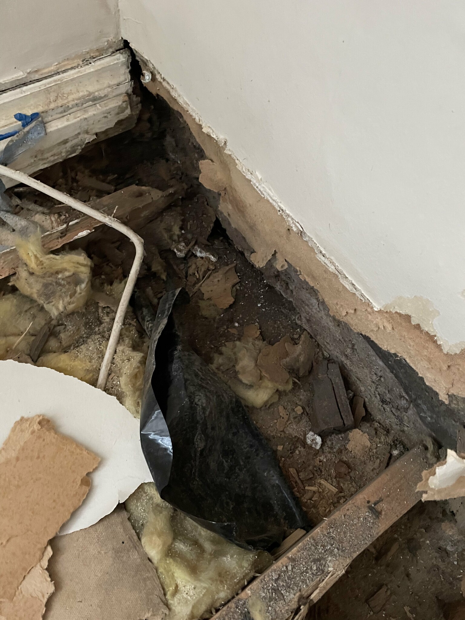

Renovering/isolering av golv och vägg samt kanske dränering på sekelskifteshus med oisolerad platta på mark och betongväggar.
Drömhuset visade sig ha en gammal fuktskada i ena hörnet. En kvalificerad gissning är att det beror på,att förra ägarna haft en tunna under stuprännan som stått och runnit över. Traktens förståsigpåare tror inte att den obefintliga dräneringen måste åtgärdas utan att det räcker med att dagvattensystemet är kopplat till stuprännan.
jag har rivit en del av golvet (och väggen) och konstaterat att det är en oisolerad platta på mark med plast, reglar, isolering och golvplankor. väggen verkar att vara gjuten med puts på utsidan. Väggens insida består av reglar luftspalt och oljehärdad masonit. Ingen isolering.
Eftersom vi inta bara vill laga skadan utan även tilläggsisolera infinner sig frågan hur man gör med golvet och väggarna.
På golvet har vi fått 3 olika förslag på lösning:
1, subfloor, vilket förståsigpåarna anser vara onödigt Men som om jag förstått det rätt är den enda lösningen som tar bort riskkonstruktionen.
2, laga som det är dvs plast liggandes på betongen, reglar på plasten och isolering mellan reglarna.
3, platonmatta, frigolit och golv
På väggarna har jag fått rådet att använda Varmväggskivor eller gipsskivor med inbyggd isolering men också att det är riskfyllt med att isolera betongväggar inifrån.
Hur skulle ni erfarna forumister göra?

Nivellgolv. Och isolera betongväggarna utvändigt.

Hur mycket/seriöst ska ni använda rummet?M MrT67 skrev:Drömhuset visade sig ha en gammal fuktskada i ena hörnet. En kvalificerad gissning är att det beror på,att förra ägarna haft en tunna under stuprännan som stått och runnit över. Traktens förståsigpåare tror inte att den obefintliga dräneringen måste åtgärdas utan att det räcker med att dagvattensystemet är kopplat till stuprännan.

Rummet i min källare (länk som jag postade) hade jag ett lite längre element, balkongmatta (nålfiltsmatta) dränerad utsida. Funkade svinbra året runt. Ingen extra isolering.
