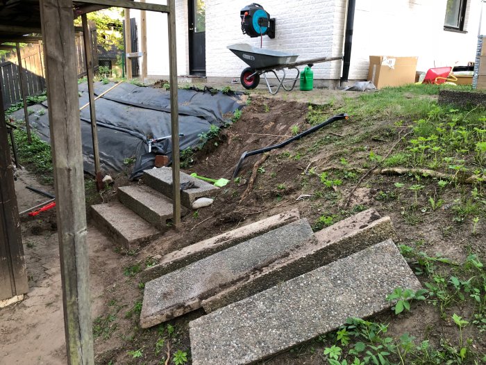

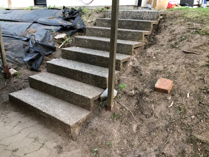

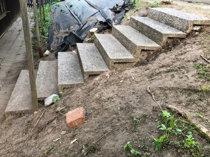

Har en trappa där flera steg har rört sig och vissa sjunkit ner över 1dm.

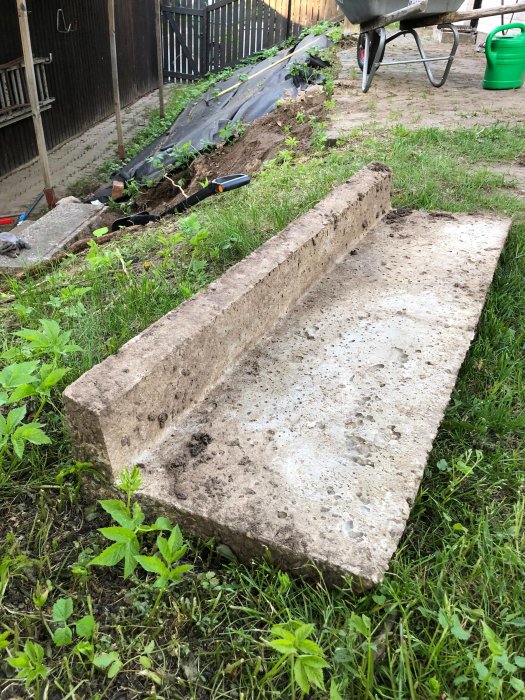

Därför tänkte jag nu ta tag i denna trappa och bygga om den. Trodde först att det skulle vara gjutna betongsteg, vilket hade gjort detta projekt enkelt, men efter att ha börjat riva ser jag att stegen är L-formade och bara några cm tjocka.

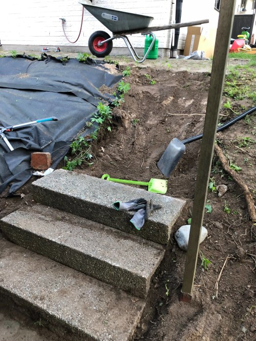

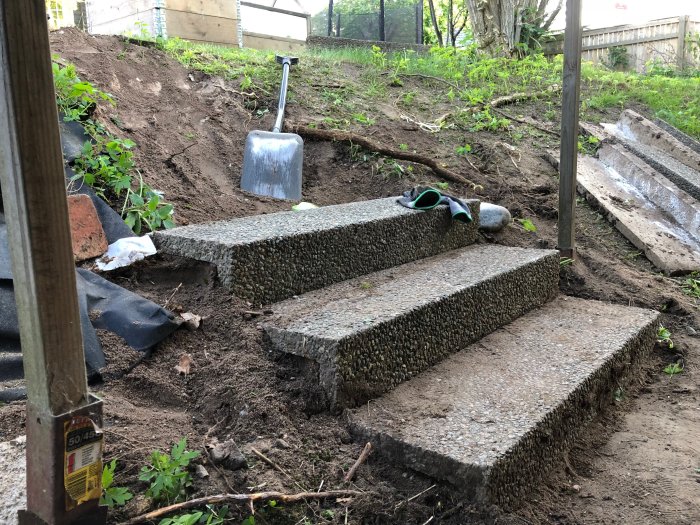

Problemet jag har är att jag inte riktigt vet hur man ska få dom stabila, nu har jag testat att bara skotta in lite sand/jord(det som låg under från början) under. Men det blir ju allt annat än stabilt, och troligen klarar väl trappan sig ett år eller två, eller tills det kommer ett riktigt skyfall, sen sätter sig stegen och glider iväg igen.
Någon som har någon bra idé vad man ska ha under stegen, samt hur man ska få materialet packat hårt under?
Bifogar några bilder där jag börjat lite lätt med 3 steg. Men att få till det med lite lutning osv när framkanten på varje steg vilar mot det undre steget känns inte helt enkelt.

Gjuta vagnstycke i betong under?
Annars kanske överväga att bygga en ny trappa i trä?
S
Du kommer inte att få stumt under med dom stegen , ( går inte att packa ) du måste ha något stumt som dom vilar på , är lite knepigt att förklara hur du ska göra , men det går att få till det .
Dom står på underliggande steg och då måste det vara i våg lod på det
Är inte de där stegen avsedda att stå på vagnstycken av betong?
Det känns så, men jag har två trappor på tomten med denna typ av steg, och på båda ställen har man bara slängt ut dom i en slänt känns det som. Samma typ av trappor finns vid alla hus på gatan då allt är byggt av samma byggare, några av dom har klarat sig jättebra, men dom flesta har rört på sig.

Ja tanken slog mig, men vill helst inte lägga pengar eller tid på det då denna trappa används väldigt sällan.

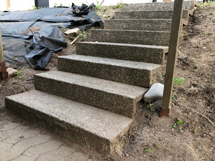

En liten update då, kom fram till precis som ni att ett riktigt vagnstycke i betong vore den bästa lösningen.
Men i brist på tid och motivation så slängde jag helt sonika tillbaka dom på samma sätt som tidigare, fast nu i form av en trappa i ställe för en landslide. Resultatet blev enligt nedan, mycket bättre än förr. Sen om dom ligger kvar eller inte, det återstår att se.
