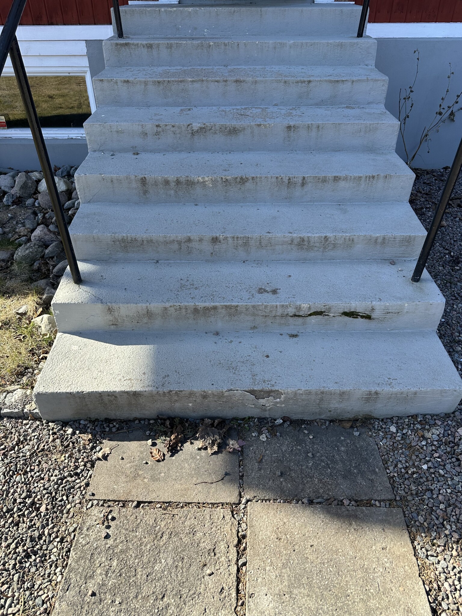

Se bild! Skulle behöva fräscha upp trappan. Tidigare har jag bara målat med sockelfärg vilket blev väldigt fint, men som väntat inte så hållbart (höll kanske 1,5 år innan det började nötas bort). Har ni tips om det går att ”grunda” eller förbehandla med någonting för att få det att hålla bättre?
Vet inte om det syns i bilden men behöver också laga putsen i trappsteget längst ner. Knacka bort allt löst och sleva på…ja vilken sorts puts? Det här är inte min hemmaplan egentligen…
Ps. Har sökt lite i forumet men mest bara hittat hur man gör betonglagningar etc, inte så mycket om målning.

  • Bilden visar en målad betongtrappa med slitage, speciellt på det nedersta steget där putsen har skadats. Trappan har svarta ledstänger.

En målad trappa blir mycket hal. Jag skulle föreslå någon form av epoxygolv där man häller på "sand/grus". Min mormor och morfar hade en målad betongtrappa som var totalt livsfarlig så det låg alltid en trasmatta på den.
