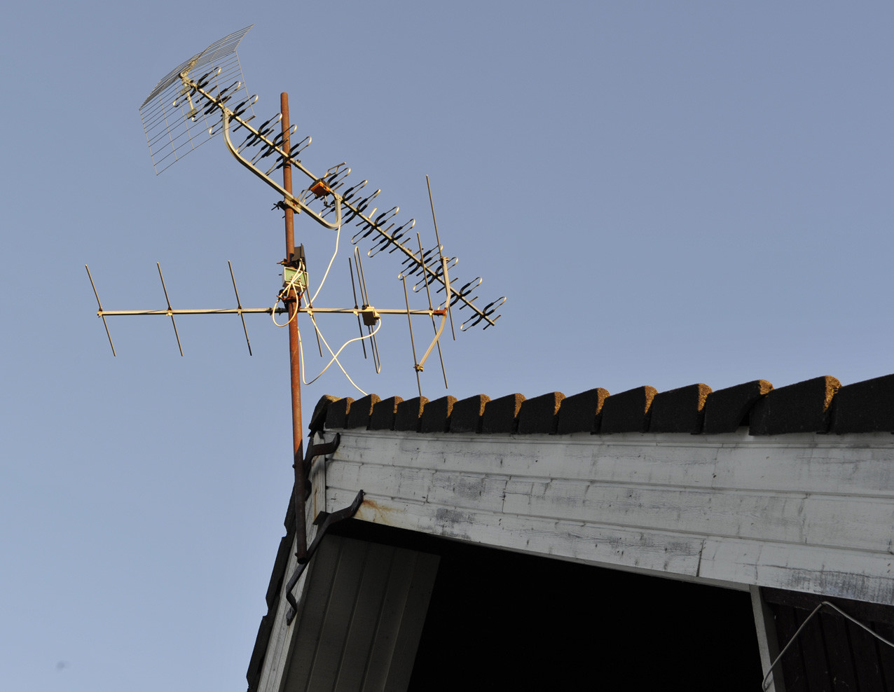

Jag har köpt ett hus med betongtakpannor, det är ett par som är trasiga.
Huset är ett Norrlandshus/Nässjöhus byggt 1978.
Är det någon som vet var man kan få tag på passande pannor.
Jag bifogar bild på taket.

Hej
Många pannor är märkta på undersidan med tillverkare.
Ta med en hel panna och åk till den lokale bygghandlaren så hittar du säkert någon som passar.

Har samma problem. Har kollat med min hustillverkare och det är en tvåkupig betongpanna som heter Roslagspannan. Ofta stämplad med RP undertill. Hela södra Roslagen har en hel drös med sådana tak men söker man på nätet hittar man... ingenting...
Måtten är mindre än dagens 42 cm...
Någon som har en idé om vilka som kan tänkas ha något liknande? Monier, Bender och St Erik har det inte....
