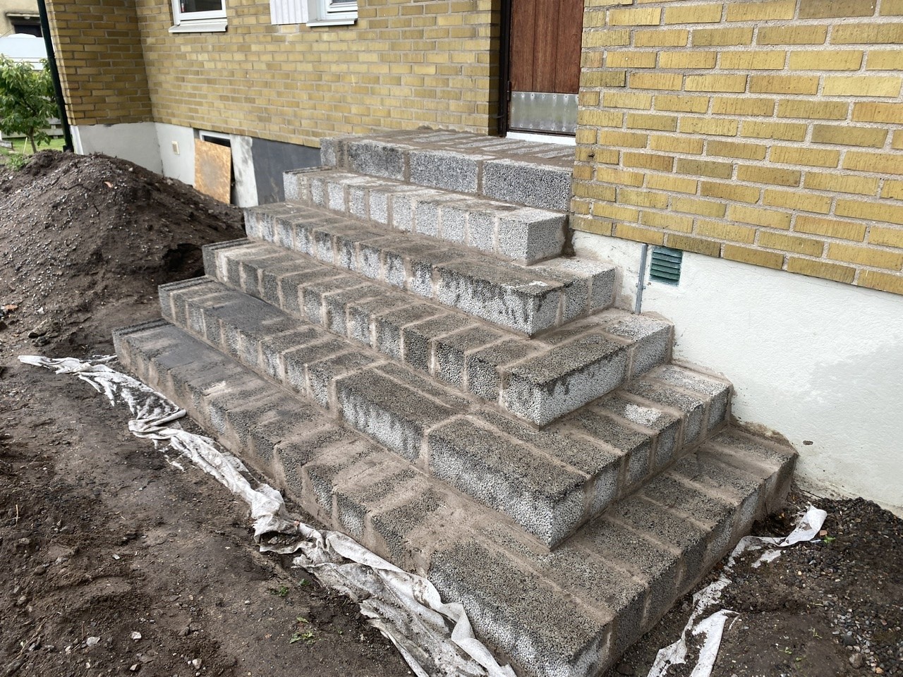

Har byggt en entrétrappa av lättklinkerblock och står nu i valet att välja vad jag ska bestryka/putsa/spackla den med.
Står mellan Ardex A46 och Combimix Betongspackel, varav den senare är betydligt billigare.
Båda produkterna tror jag ska fungera men har inte lyckats hitta någon bild eller liknande som visar resultatet. Vill gärna få ett hum om hur trappan kommer se ut efteråt.
Är det någon som använt någon av produkterna och har en bild att dela med sig av?
Se bild för hur trappan ser ut.
Tacksam för svar
/ Filip

Tänker att det beror på vad jag spacklar med, Ardex A46 har har jag fått rekommenderat från Ardex själva så det känns tryggt. Betongspackel från Combimix känns som en motsvarande produkt men till typ halva priset av Ardex, dock ej någon rekommendation så hade varit lite mer av en chansning.
Hela trappan står på en gjuten sula enligt konstens alla regler, frostfritt djup etc.

Du bör ha nät i detta om det ska hålla. Leca måste putsas tjockt och med ordentlig grund för att det inte ska spricka och det hjälper inte alls att man går hårdare, tror snarare att det går ännu fortare.
Weber ef 260 borde hålla men du måste ha hörnvinklar (det går att vika det vanliga nätet också för innerhörnen) på alla stegens ytterhörn samt nät över plattan så det blir ganska dyrt.
Vill du testa utan nät så har sika något som heter 723 eller k1 numera som är lite mer flexibelt och sto har gm1. Båda måste penslas på i ett lager först innan man lägger ytan.
Men ett stort men då det är en väldigt rörligt konstruktion.
En annan lösning är att du köper en fin beläggnings sten, några säckar weber 133, en rödgrun och lite tunnputsnät.
Grunda alla vertikala steg, nästa dag sätt fast nätet i ett tunt lager 133. Dra ett lager till dagens efter som du filtar fint sen lägger du din beläggningsten i tunt kammad 133.

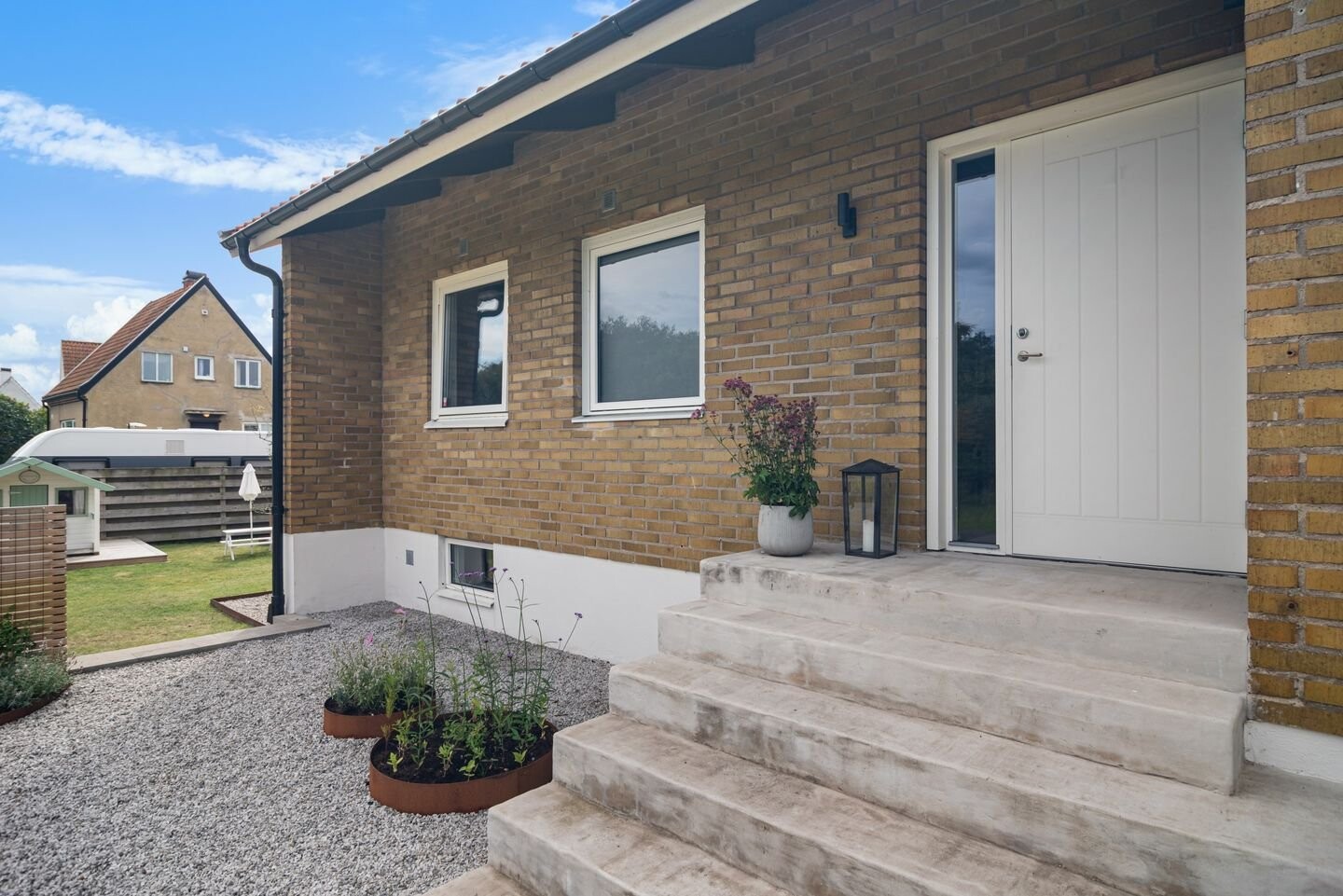

Jag körde med Ardex A46. Ganska svårarbetad produkt då den har väldigt kort ”öppentid” jämfört med vanligt puts och bruk. Jag småsprang mellan platsen där jag blandade till trappan 🙃.
Men vi är nöjda med resultatet. Gav ett mer levande intryck jämfört med gjuten trappa. Den har lite färgskiftningar vilket jag tror beror på olika förhållande mellan bruk och vatten för olika blandningar.
Nu 5 år senare så ser den fortfarande bra. Den har lite småsprickor här och där, men verkar bara vara ytligt då den inte släpper igenom något vatten vad det verkar.
Bifogar en bild som togs förra året.
