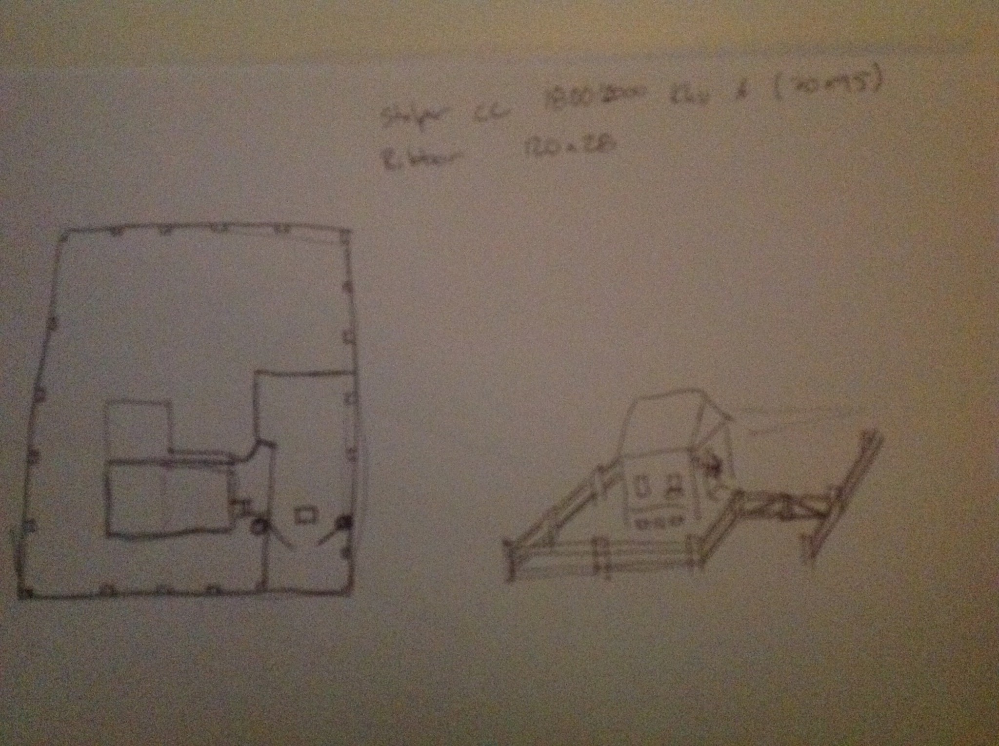

Nu ska det bli staket runt huset.
Det blir en "fålla" för bil för snabb parkering, och sedan grind när bilen ska stå över natt.
Till grindstolpar tänkte jag ha betongrör för stabiliteten, samt för att kunna odla något kul i.
Var får man cement/betongrör i lämpliga dimensioner?
Rör tänkte jag bör vara runt 20 cm i diameter. Det ska ner i marken, och vara 80 cm högt ovanför. Så runt 140 cm långt behöver det vara.
