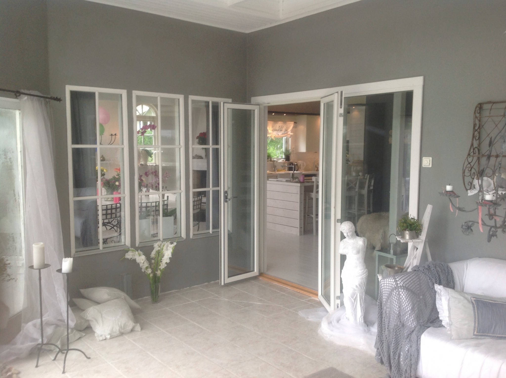

man kanske skulle kunna dra på ett tunt lager fix på plattorna och låta det torka, sen spacklar man med A46 som är ett handspackel för utomhus miljö. Då får du nog nått som liknar en putsad yta.

Man kan fixa en putsad yta med kakelfix. Har gjort det i ett badrum och det blir snyggt. Var iofs med våtrumsgips som underlag, men om man "ruggar" kakelytan borde det fästa.
Det är mer åt detta håll jag har mina tankar, det är att få betong look utan att gjuta som jag är ute efter... Angående teglet så tänkte jag måla det vitt för att även skydda mer mot problemet som du just beskriver.

Men du kan få i princip vilken struktur du vill på ytan, bara att lägga på ett tunt lager fix och sen borsta med borste, brädrivning eller svamp, eller om man vill ha en slät yta med stålverktyg (kommer inte ihåg vad verktyget heter)
Hittade en bild från uterummet där väggarna är behandlade med samma teknik, vet inte hur bra det syns dock. Tunt lager kakelfix struket med fuktig svamp och målat. Går dock bra att lämna det omålat om men vill ha mer "betongkänsla". Synnerligen enkelt och snabbt att göra.

Hej, tack för all input. Har kommit i kontakt med designgolv.com och de verkar ha de produkter jag letar efter för att få betongkänslan. De har en produkt just för väggar och de har gjort ett liknande jobb för Clarion Hotel där de lagt just puts på kakel. Så detta kan nog bli min lösning till slut...
