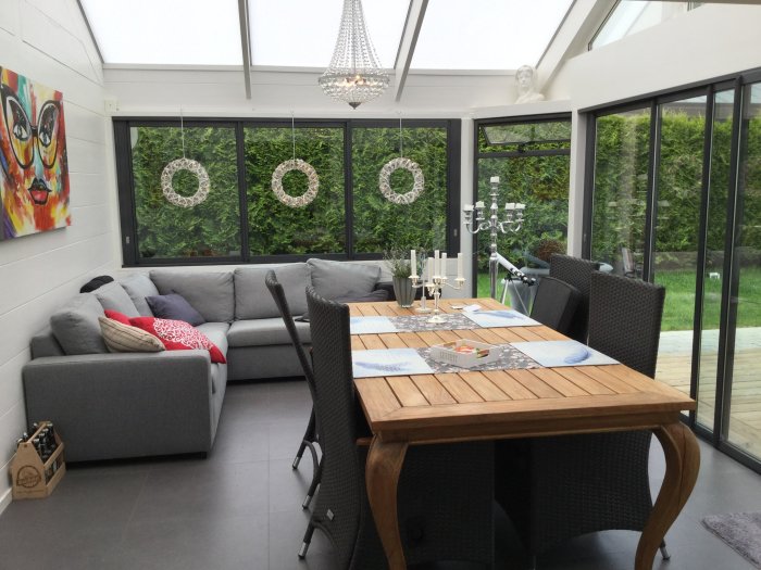

Här är en länk till mitt bygg 2015
Jag använde Finjas 400 mm L-stöd med LK golvvärme. Använde bärande pelare i bakkant alltså ingen infästning i befintligt hus. Det mesta från Willab Garden men en egen limträ i fronten för att slippa en bärande pelare till nocken.
https://www.byggahus.se/forum/threa...um-ska-det-vara-sa-grovt.294161/#post-2705731
Här kommer lite från betong plattan.
https://www.byggahus.se/forum/threads/gjuta-platta-duk-oever-isoleringen.305107/#post-2831217
Där bärande pelare skall stå avlägsnades frigoliten i L -stödet så det bildar en armerad betong-klack där.
Jag är mycket nöjd med bygget och nyttjar det nästan året runt, är det över 0˚ C är det inga problem att ha 21˚.
