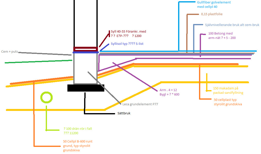

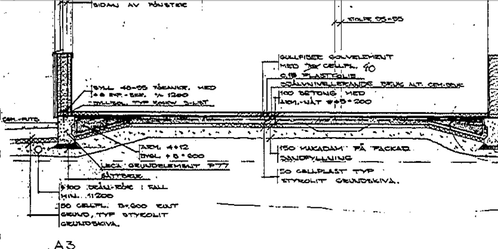

Jag funderar på att bli husägare men har läst in mig på att det här med betonggrunder från 60- och 70-talen kan vara vanskligt. Jag har fått ritningar från mäklaren som bifogas här, tillsammans med mitt försök till återskapning i paint då det var rätt krångligt att läsa i den dåliga kvalitén (men det kanske är mycket lättare för er proffs).
Från vad jag förstår är detta inte en riktigt ordentlig husgrund så som de skulle byggas (med ordentlig isolering under betongen) idag, men inte heller sämsta möjliga grund då det trots allt finns viss isolering? Stämmer det, och hur orolig borde jag i så fall vara över detta?
Noterade ingen konstig lukt eller dylikt på visningen men märkte att inom en ca 1x1m ruta mitt på vardagsrummet sviktade golvet något mellan olika plankor. Borde detta vara skäl till oro för fukt eller är det mer sannolikt något annat som orsakar? Hur besvärligt skulle det vara att åtgärda (om man tycker det känns nödvändigt)?
Självklart ska vi ha besiktning innan köpet färdigställs, men vet inte hur mycket av detta man kommer kunna uppdaga på en sådan, och vore trevligt att ha en idé redan innan förstås.
Hoppas någon som har bättre koll på detta orkar komma med några svar. Tack på förhand!
