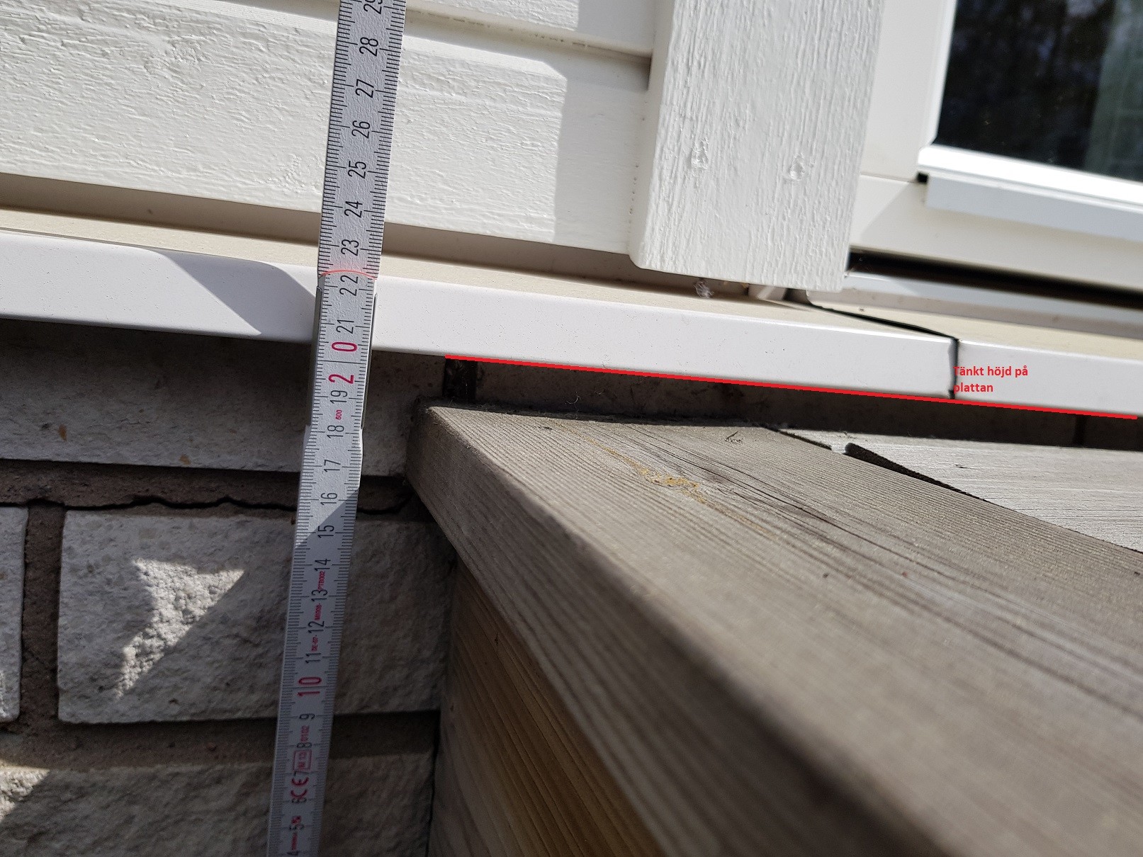

Har planer på att bygg ut huset ca 30m2. 6x4,5
70-tals hus med källare.
Har idag en altan på plintar där jag tänkt att gjuta en platta för nya utbyggnaden.
En tanke jag har är att låta plintarna hjälpa till att bära plattan för att minska ev. tryck på källarväggen. Bra eller dåligt?
Plintarna står ca 90cm djupt och har en total höjd på ca 120cm, alltså ca 30cm över mark.
Plintarna står på 3 rader, 4 per rad.
Jag vill ha plattans höjd samma som golvet i huset, detta blir ca 70cm över marken.

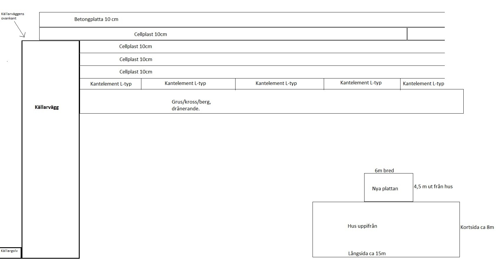

Min tanke är 10cm typ 0-35 och 10cm grus (dränernade) 50cm kantelement av L-typ.

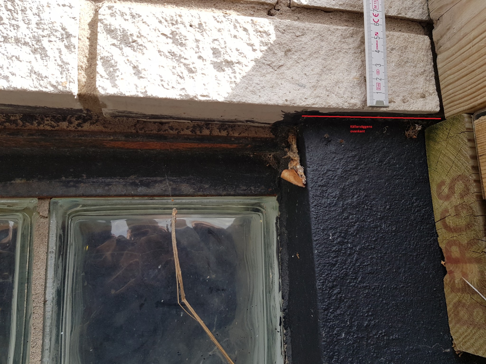

40cm cellplast i formen och då att plattan kommer att ligga ovanpå källarväggen. detta borde väl vara bättre än att plattan med tiden kan trycka mot källarväggen inåt. Se skiss. och bilder.
Teglet ska plockas bort där plattan blir.

Jag är lite tveksam till din lösning. Med en så relativt dålig mark bör tillbyggnaden inte hänga på det befintliga huset utan vara självständig ur grundläggningssynpunkt, med en rörelsefog mot huset. Det bästa är en grundläggning på plintar som förs ner så djupt att det inte uppstår något jordtryck mot lällarväggen.

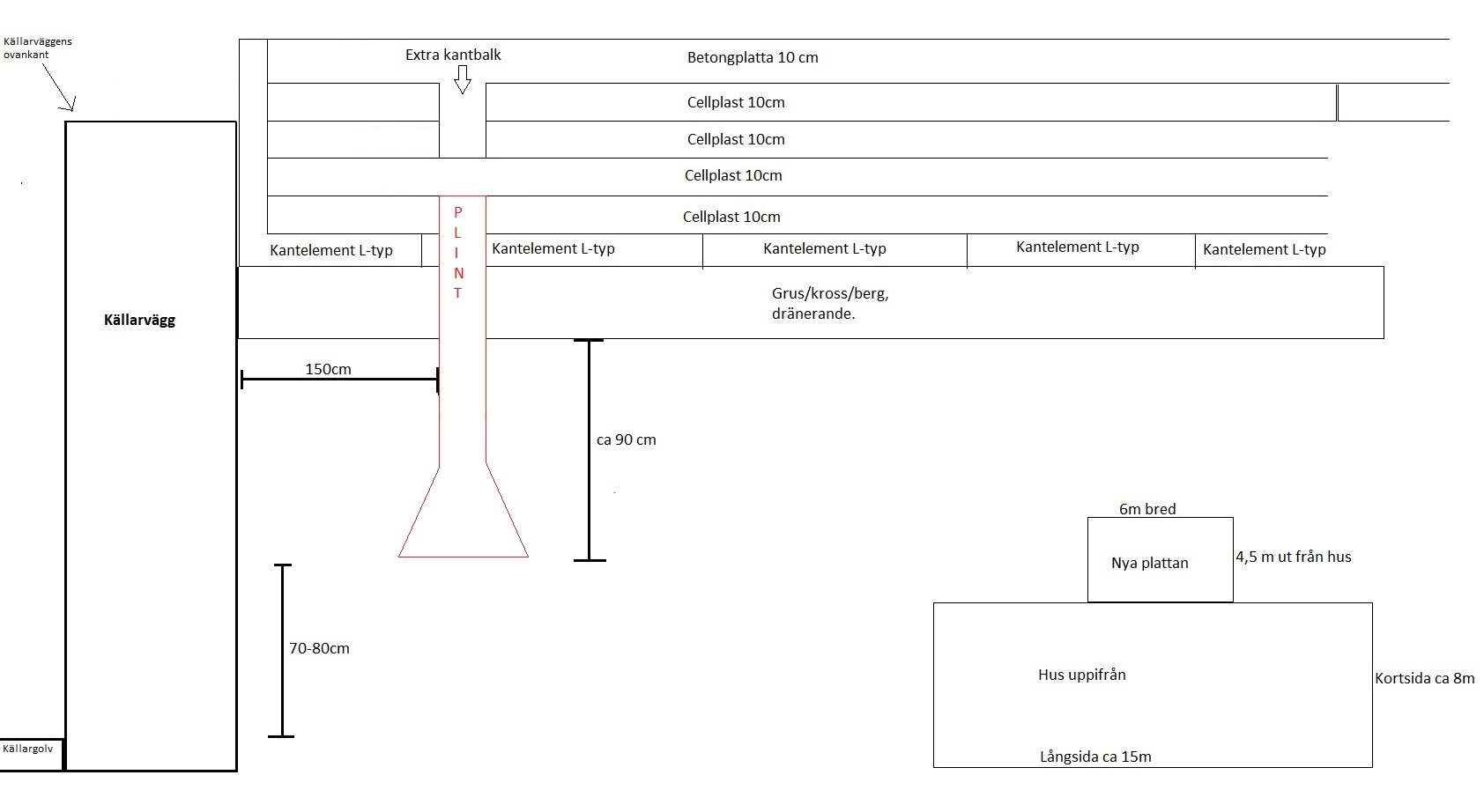

Idag står min första plintrad 150cm ut från väggen. Går den att använda eller är det för långt ut från väggen?
Jag gjorde en ny skiss. Är detta alternativet bättre? Eller kan man lika väl kapa plintarna och inte blanda in dom alls?

Jag tror inte du behöver vara överdrivet bekymrad över jordtryck. En viktig parameter är höjden över källargolvet. Ju längre ner grundläggningen sker, desto bättre är det. Det hänger också lite på hur källarväggen är gjord. Antagligen finns det tvärgående väggar i källaren som stöttar. Om du kommer ner på samma grundläggningsnivå som de befintliga plintarna behöver du inte oroa dig alls. Det rör ju sig dessutom om en liten tillbyggnad. Jag ska sova på saken. Kanske kommer jag på något genialiskt?
Tack så mycket. Uppskattar hjälpen.
Väggen är av leca och har en "stödvägg" som är 50cm men går från golv till tak. Denna kommer för plattan men bara någon meter från kanten. Jag har så klart en genomgående vägg i källaren men den går på andra hållet.
Frågan är om jag ska använda mig av mina plintar, visst borde de flytta ner några kila längre ner i marken?

En lösning på ditt problem är kanske att förse ett träbjälklag med en tunn betongplatta överst? Med hjälp av fyra plintar, en bärlina av trä på vardera plintpar och vanliga golvbjälkar ovanpå det. Gör du konstruktionen öppen under träbjälklaget uppstår inga krypgrundsproblem.
