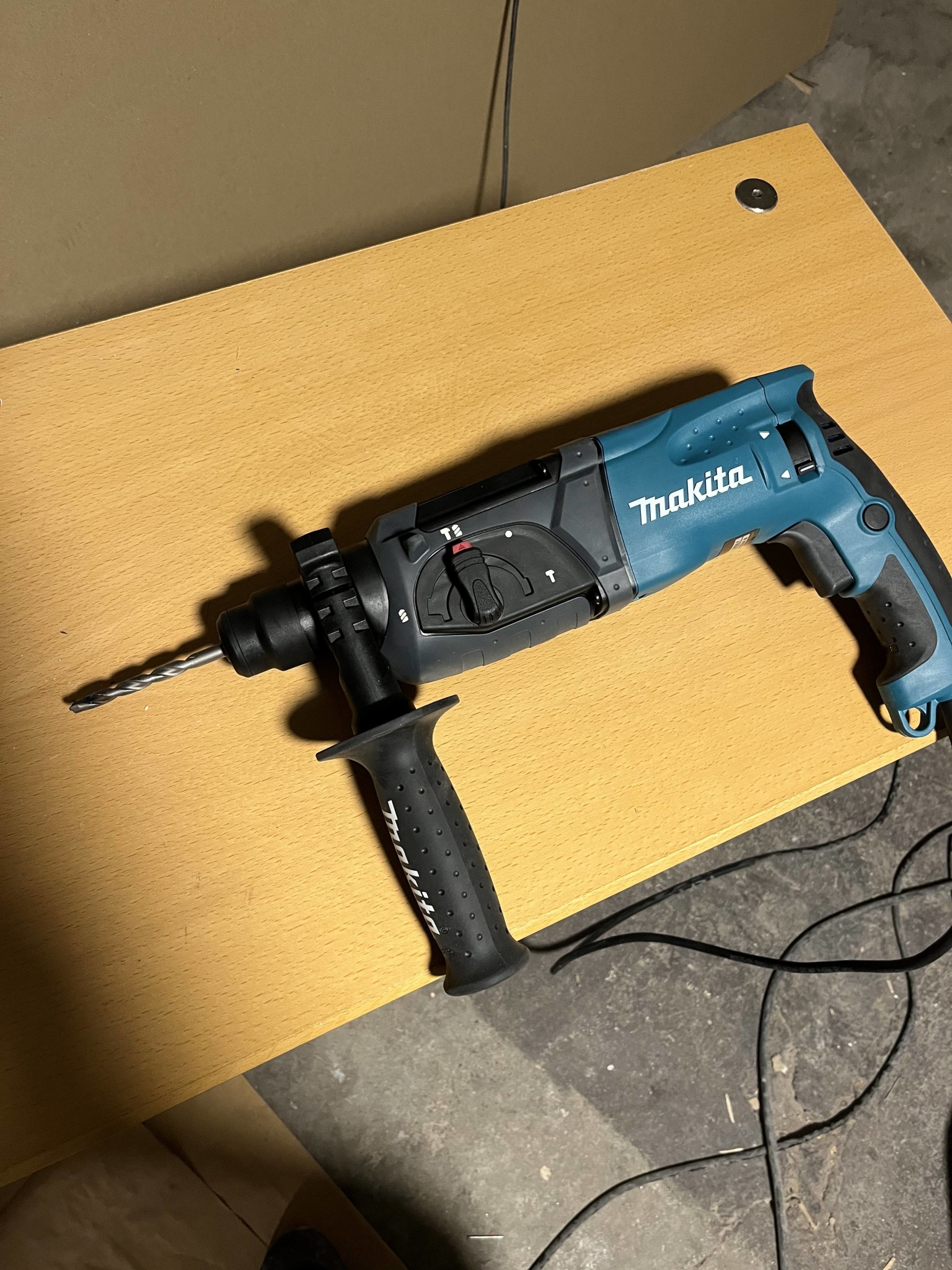

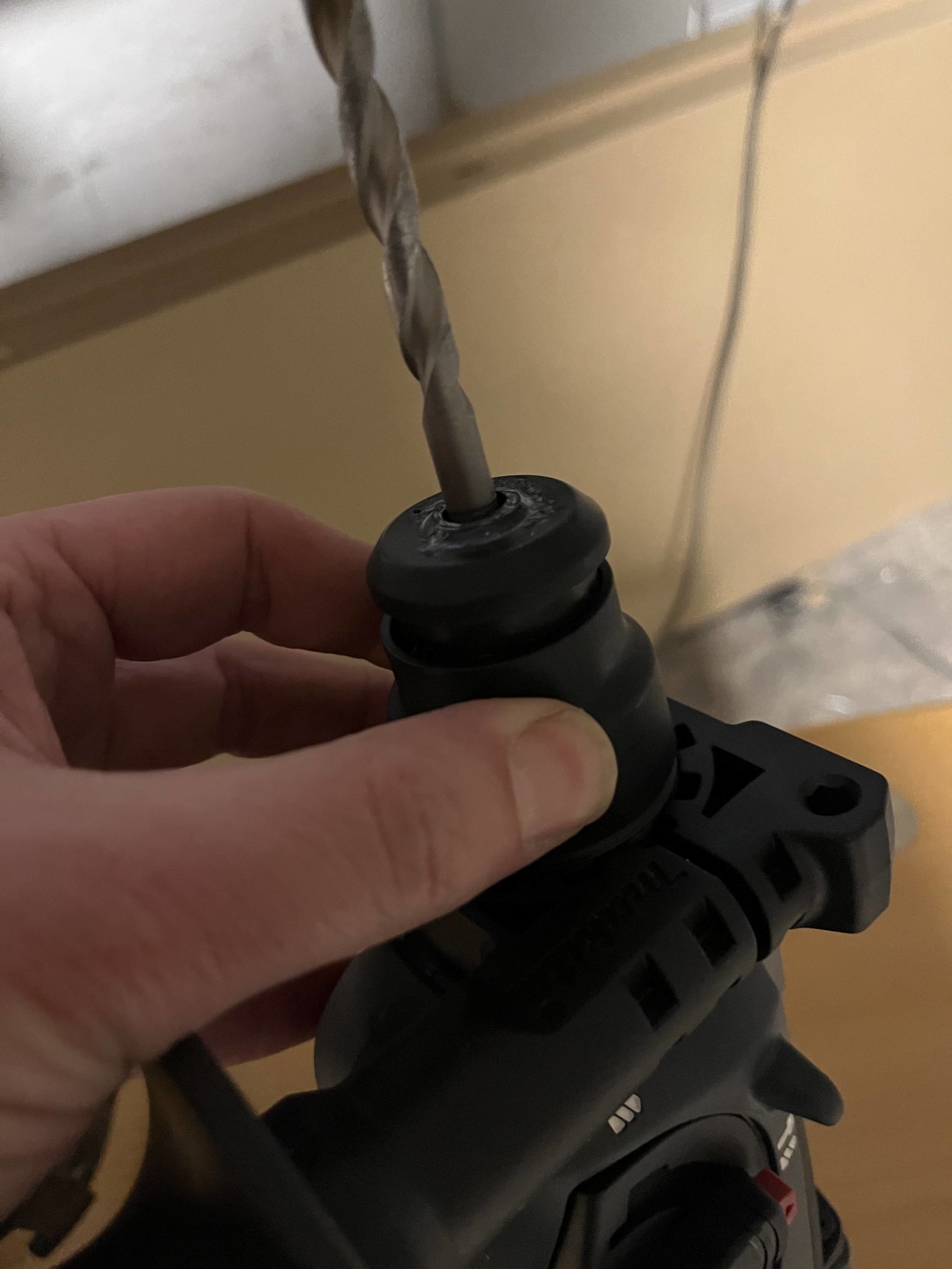

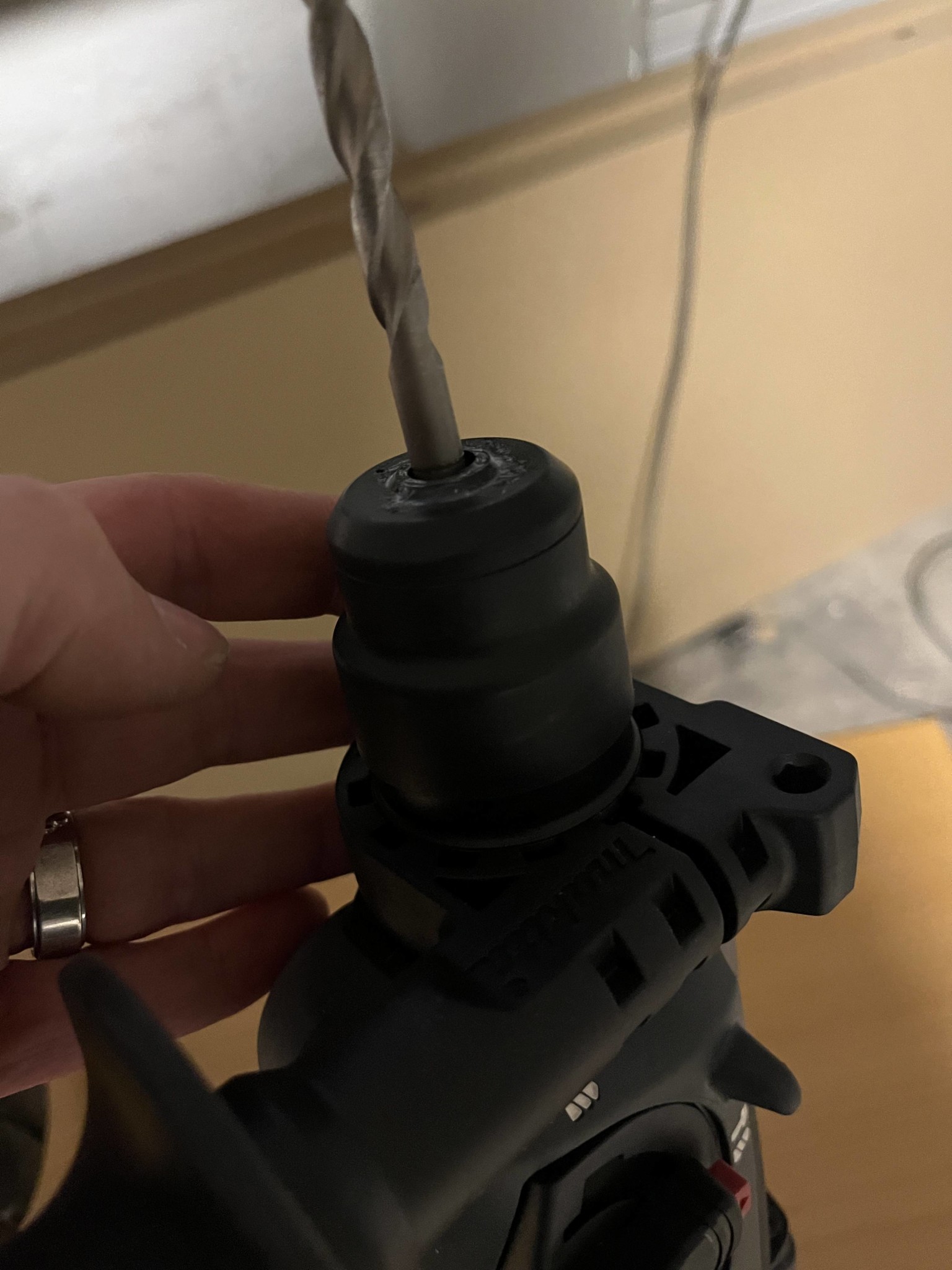

Alltså, 98% att jag inte fattar el så är chucken knas. Försökt förstå bristfällig instruktion och videos men kan ändå inte få till att borren sitter fast. Som jag förstår det ska man bara trycka ner borren och trycka ner chuckdelen? Vridit och försökt men känner inte att den låses fast.
[bild] [bild] [bild]
Om borret är löst på så sätt att det går att dra fram och tillbaka ett par centimeter, men inte går att dra loss, så är allt ok. Det ska vara så!
Om borret däremot går att dra loss så är något knas.
Förresten så tror jag inte att du ska behöva dra bak chucken när du du fäster borret. Bara tryck in så ska den låsa.
Chucken drar man bak för att lossa borret!

Z Zeke_Varg skrev:
Släpper man chucken med borren inne så låser det inte borren. Den är lös i alla lägen.
Testa att bara trycka in borren i chucken. Den borde greppa då. Men som sagt, den kommer vara rörlig nån centimeter ut och in, men den ska inte gå att dra loss såvida du inte håller bak chucken samtidigt.
tommib
Japp. Det måste vara en SDS+ borr. Då trycker man bara ner den, utan att dra bak chucken. Man måste få ner den i rätt läge så man får vrida lite på borret samtidigt som man trycker nedåt för att hitta spåret.
När den sitter fast ska den som sagt kunna röra sig någon centimeter i axialled, det är hela vitsen med SDS-fästet.

Japp, det stämde att det var mitt fel, inte maskinens. Får se till att köpa lite bättre borrar.
