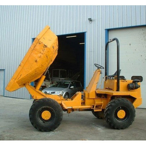

Jag hade hyrt en minidumper, typ
När vi byggde ut körde de in grus med en sån, 30m på gräsmatta och in genom en stenmur. Tog uppskattningsvis 4-5 ton grus per lass. Kan tänka mig att 1-2m2 betong går att få med per lass. Finns nog iofs i rätt olika storlekar.
