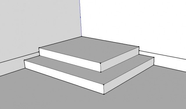

Skall nu till våren gjuta en trappa.
Problemet är att pga av trappens höjd och form så kommer trappan att att nå högre än vad träpanelen är idag.
Min tanke var då att såga ut panelen för trappan.
Men då kommer det självklart bli ett hål rakt in i väggen med isoleringan bakom.
Vad sätter man där.
Har en fundering på att sätta någon typ av minoritskiva eller liknande.
Eller har ni ett bättra förslag till mig?
Tacksam för hjälp
Mvh
Anders

Väldigt synd att ingen har kunnat svara dig.
Har nämligen exakt samma problem, funderar på att bygga i trä istället för att komma runt det. Men vill ju helst ha en stentrappa.......
En ide jag har är att lämna en luftspalt i mellan, sedan täcka över spalten med något snyggt längs upp där man går så att säga. Den övertäckningen bör göras med ett material som inte suger/kan transportera fukt.
