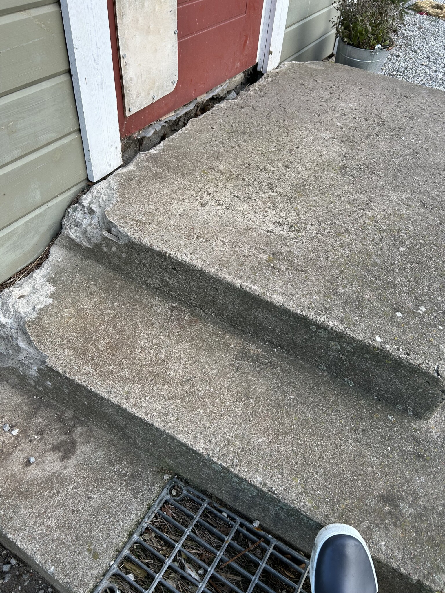

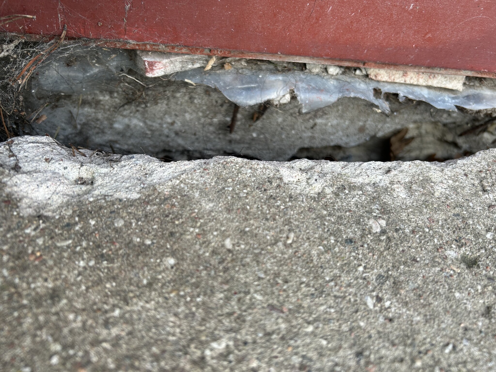

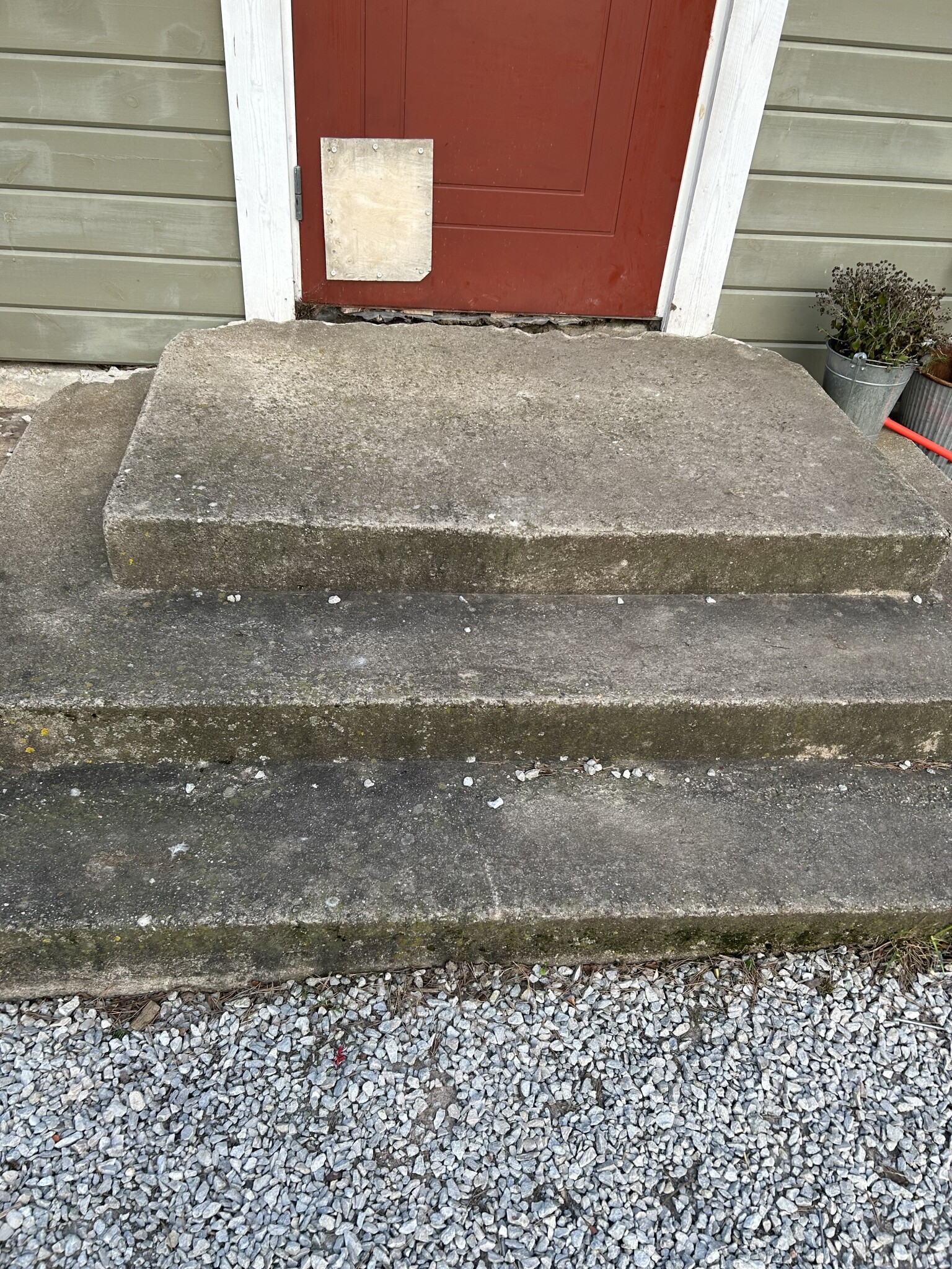

Hej! Funderar på om det finns något sätt att rädda vår betongtrappa. Tog bort plåten och renoverade originalfasaden på huset och upptäckte då att träet ruttnat bakom den gjutna betongtrappan. Vi har fått bort det dåliga träet och ska nu gå vidare och fixa till det hela. Förstår dock inte hur vi ska kunna ansluta trappan till huset igen utan att allt ruttnar upp på nytt, så just nu lutar det åt att bara bila bort åbäket och bygga en ny i trä. Om möjligt skulle vi dock gärna spara trappan och bara fixa till den, men är det ens möjligt? Hur går man i så fall tillväga? Nytt friskt virke och typ syllpapp runt hela skiten? Som synes har regeln under dörren stått oskyddad mellan sten i bakkant och betong i framkant, så inte så konstigt att den ruttnat. Gjuta hela vägen in under dörren och skippa regeln? Men hur gör man med de bitar där fasad möter trappa? Någon med vettigare idéer eller erfarenhet av något likande?

Det är enklare och bättre att bila bort den och göra en vanlig trapp av tryckimpregnerat virke för att fasaden och huset ska må bättre..

Tack för svar! Ja, det är ju det vi lutar åt, känns svårt att få till något vettigt med dessa förutsättningar
