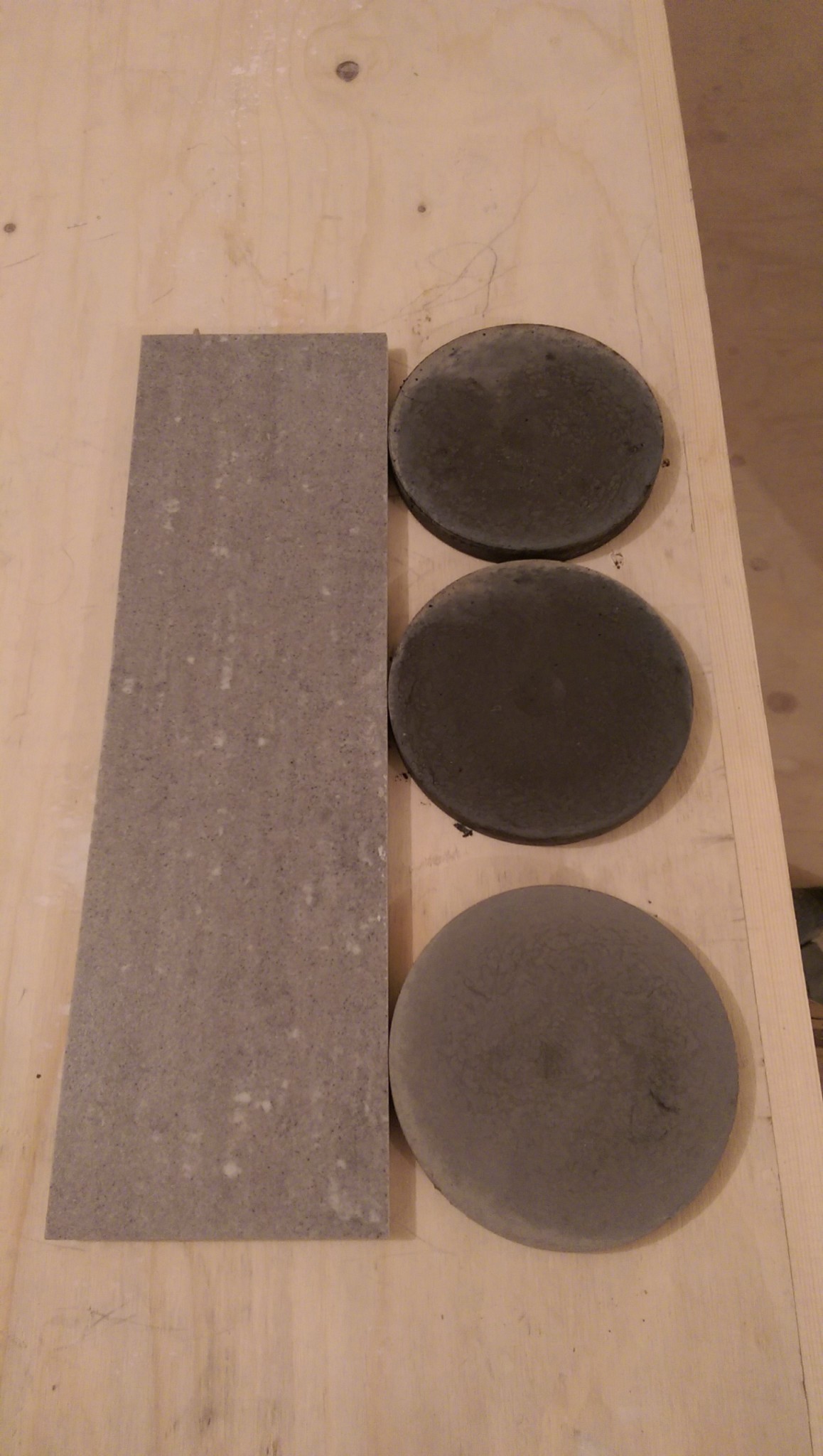

Nja, betong är riktigt ljust, testade en bit slaskbetong som jag hade liggandes, i ljuset i badrummet ser man stor skillnad om man lägger betongbiten på golvet

Fast jag upplever expanderbetongen som mörkare än vanlig betong. Min stora skiva är då mörkare än mina fönsterbänkar.

Okej, jo vi visste ju inte så ville inte bara köra på utan testa lite, borde ju såklart ha testat en fjärde med inget pigment. Men det går ju fort att fixa

Lite läskigt med flammigheten, försvinner det med slipningen?
Nyanserna stämmer ju inte exakt mot verkligheten men man kan bilda sig en uppfattning om hur nära man är rätt nyans. Ska göra två test till en med 0 pigment och en med hälften av den ljusaste
Begränsad erfarenhet men var med och gjöt ett golv f ngra år sedan där vi i ytskiktet hade vitt pigment i o det verkade oundvikligt att få flammighet. Blev liksom pigmentdragningar när man raklade. Levande uttryck minst sagt. Var finja som levererade men minns inte vilken typ tyvärr.
