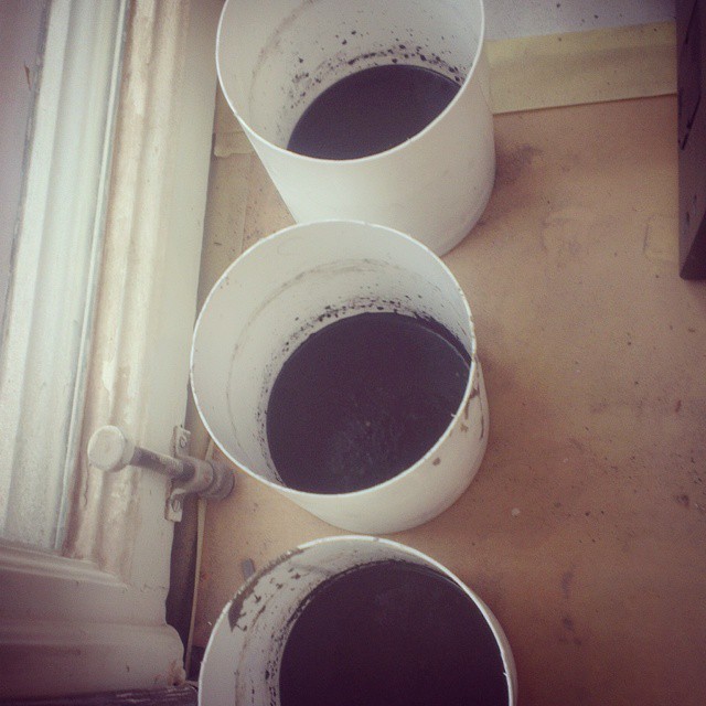

@psau Vilken betongtyp rekommenderar du?
edit: du verkar ha bra koll (Jobbar med det?) så jag frågar en sak, vilken utgångspunkt ska jag ha på mina pigmenttester med järnoxid? Om jag vill matcha mitt klinker nedan, förstår om du inte kan säga exakt men en utgångspunkt. Läste någonstans att 0,8% pigment ger mörkgrått så tänkte köra på 0,4% och sedan +/- 0.2% så det blir 3 laddningar med pigmenttest

Tackar, tror jag testar en laddning med 702, formen går ju att återanvända om man inte blir nöjd.
Skrev fel ovan, 0,8 kg pigment per 25k ska ge mörkgrå nyans. Så mao 3.2% pigment

Ovan bilder är 702 så vi får se hut det blir. Pigmentet tog mer än vad jag trodde knappt att den med minst pigment är ljus nog. Men ska låta brinna en dag till så får vi se då den kan ljusna ytterligare pga vatten som avdunstar

2. Varför du blandar pigment i betongen om du vill ha den i samma nyans som golvet? Golvet är ju ljust. Betongen är ju typ samma eller mörkare redan - opigmenterad.
