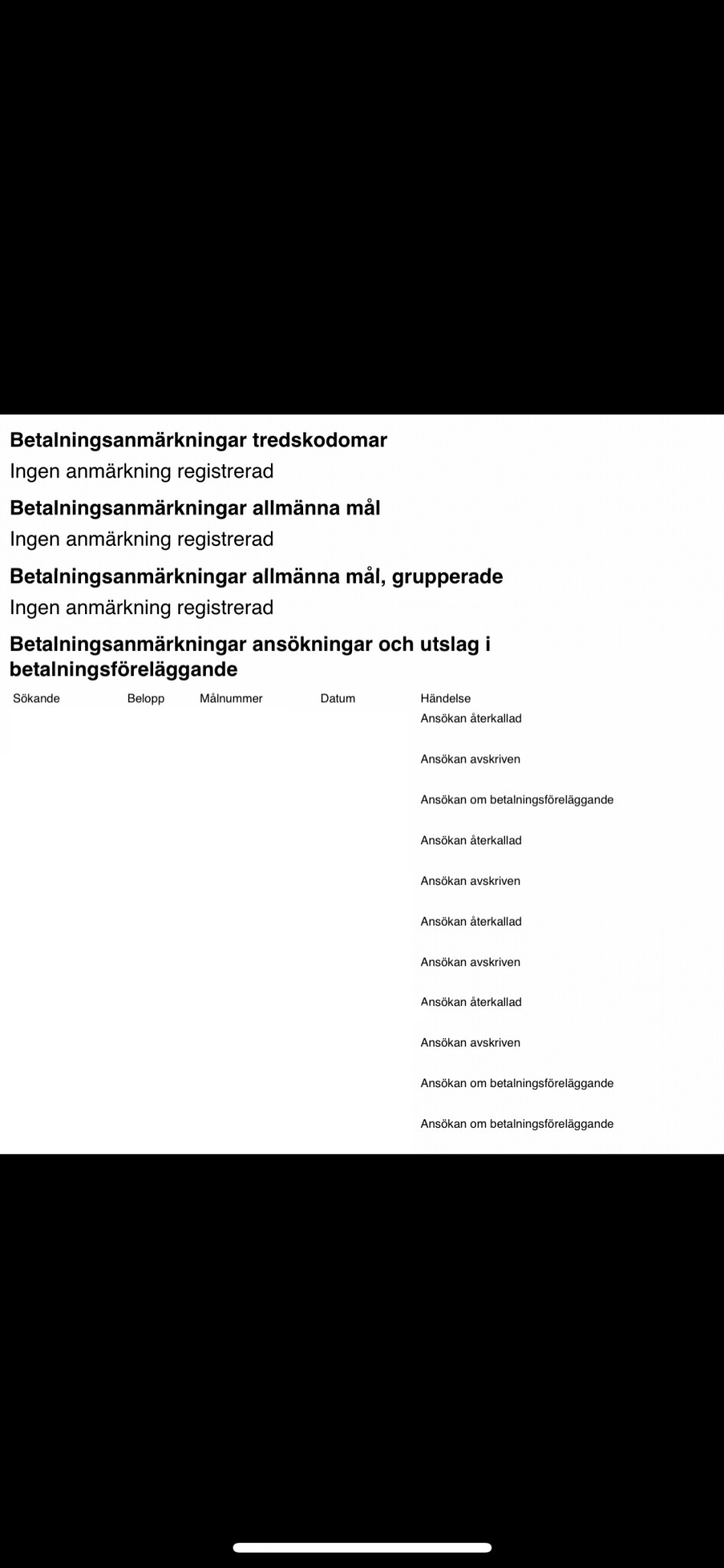

Ja ungefär så som du förklarar med momsen är som vi uppfattar kreditupplysningen. Det står att det är ansökan om betalningsföreläggande gjord, sen mer text bredvid, se bilden.
Så vet inte om dom kan ha varit sena med betalning eller moms eller liknande.
Jag har klippt bort sån info som företagsnamn osv.

11 ansökningar om betalningsföreläggande är mycket! Skarpt ringande varningsklocka! Det inte någon som råkat missa en enstaka faktura som hamnat i fel hög nån gång, detta är ett företag med systematiskt dålig ekonomi-kompetens och/eller ekonomiska problem.
Kan bli svårt för företaget att leja in andra hantverkare med t ex våtrumskompetens, om den inlejda hantverkaren riskerar att inte få betalt. Sånt brukar sprida sig fort inom hantverkarsamhället!
Har ni fått den här firman rekommenderad för att de har gjort bra jobb hos era vänner och bekanta, eller har er bekant tipsat om den här firman utan att visa på något bra jobb firman utfört?

Det är 4 st förelägganden som uppkommit och blivit avskrivet.SågspånPappspikEternit skrev:
Det står i kreditupplysningen att det är 4 st det rör sig om.
Det var den bekante som tipsade om firman som ägs av en släkting till vår bekanta, och vi har tittat på deras hemsida jobb dom gjort förut. Ganska mycket olika jobb på olika platser. Samt på en omdömessida så finns ca 25 omdömen som alla get 5 i betyg.
