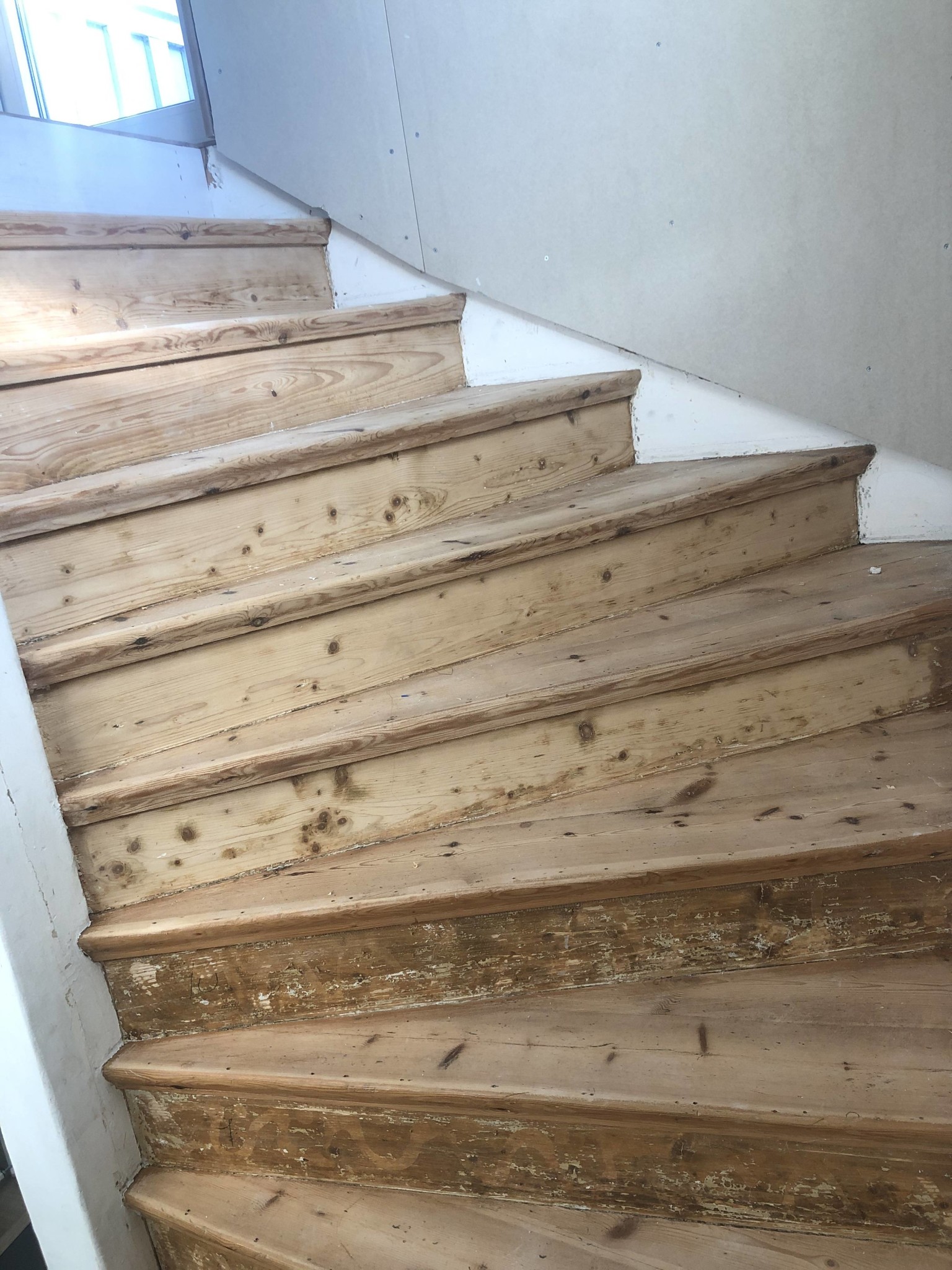

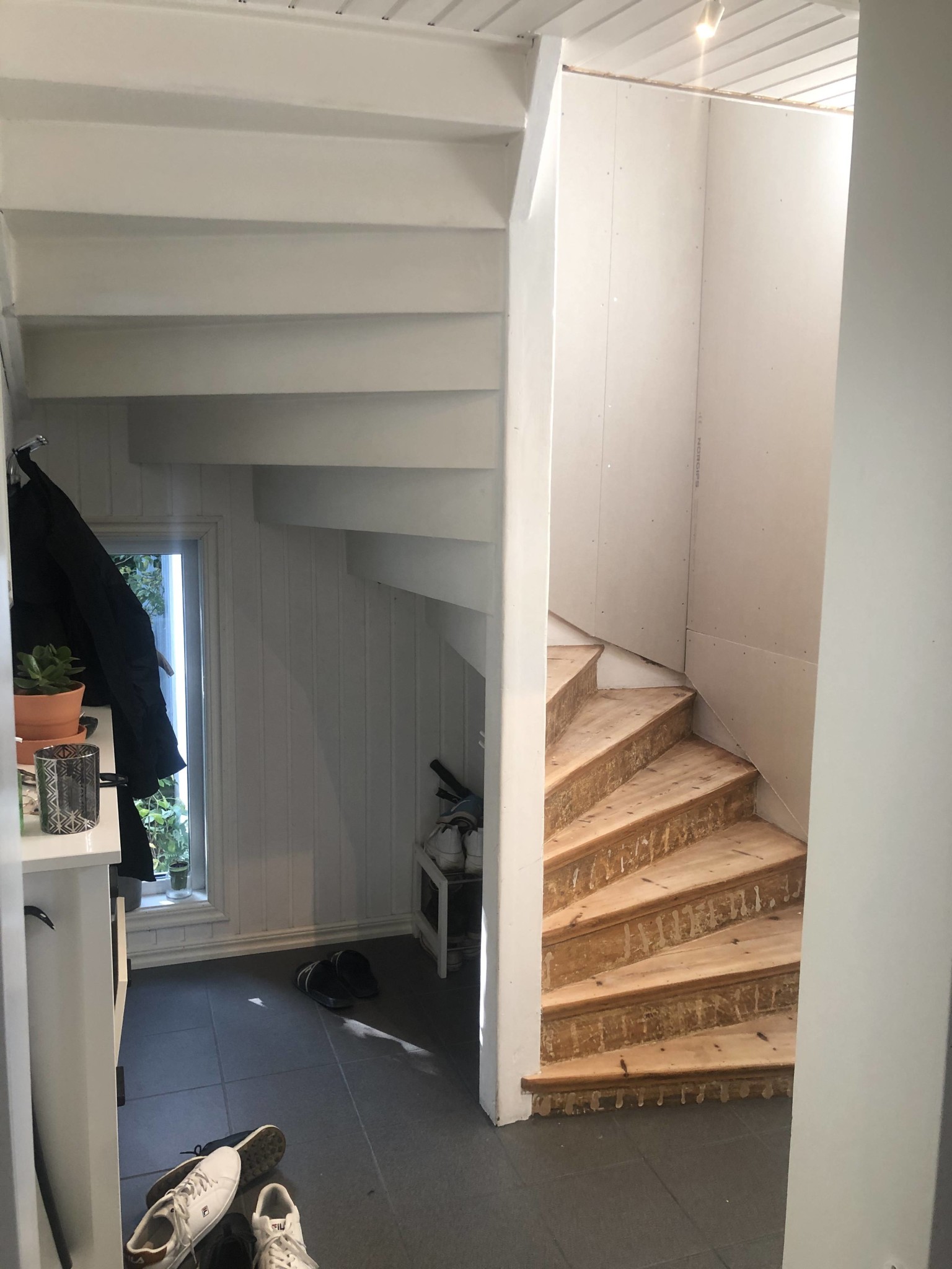

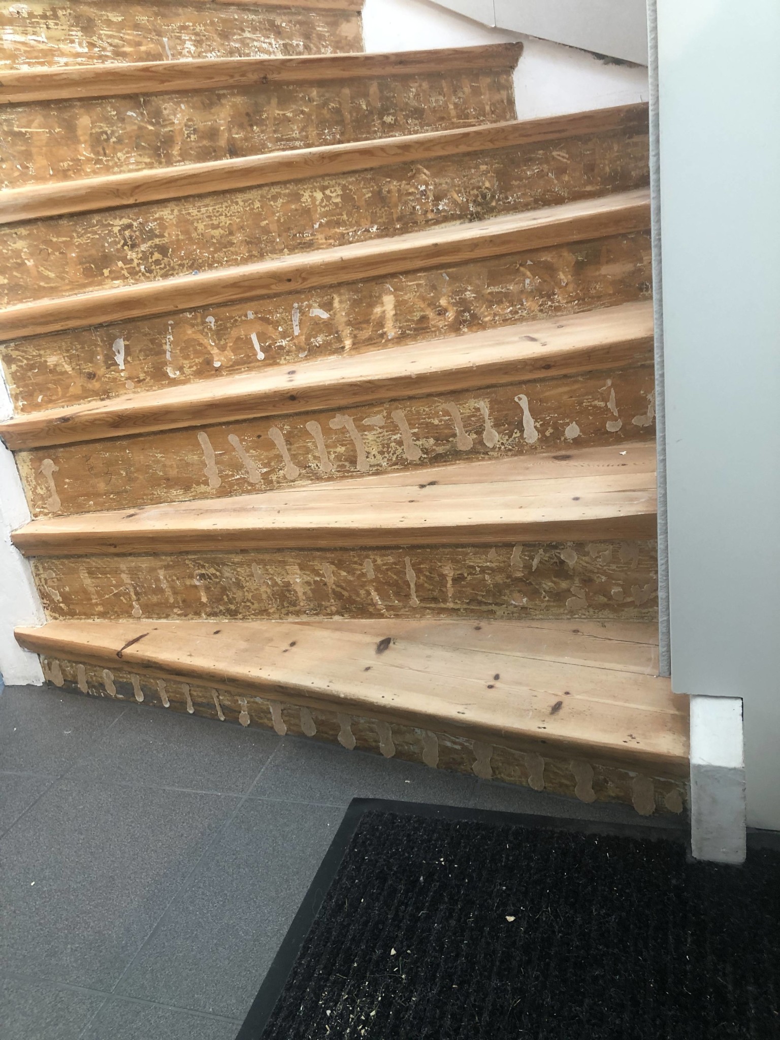

Jag håller på att renovera vår gamla trappa.
Den är fullkomligt livsfarlig idag eftersom den är både brant och väldigt grund.
Jag har lurat fram och tillbaka kring hur man kan göra trappan säkrare, behagligare och snygg såklart.
Min senaste idé är att fimpa sättsteget helt och hållet och montera nya, bredare plansteg ovanpå de befintliga.
vad tror ni?

Det är avstånd från trappnos till trappnos som avgör om trappan är skön att gå i. Om du lägger på en skiva på varje steg ändras inte avståndet.
Gör trappan halksäker istället?
