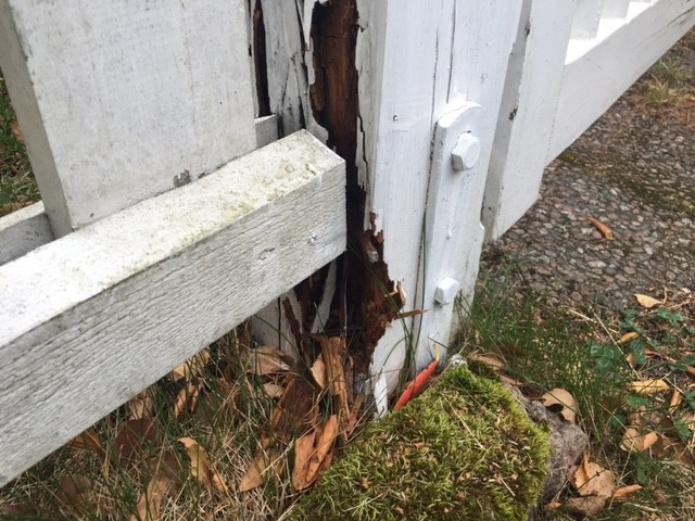

Jag vill få tag i tryckt virke 125x125. Det verkar inte som någon av de stora kedjorna har detta.
Undrar nu om någon har erfarenhet av att specialbeställa tryckt virke och om det är en framkomlig väg.
Antar att man vänder sig direkt till sågen?

Ytterligare en dimension med det här med "tryckt virke". Det finns olika klasser av tryckt virke beroende på användningsområde.
Det framgår inte vilken klass TS eftersöker.
Beroende på klass kan det vara en försvårande omständighet för TS att hitta rätt.

Det är defakto 120x120 som jag är ute efter.
Det skall användas till ett staket.
Jag byggde staketet 2008. Första lagret färg måste ha varit helt fel, då de stolpar jag satte upp då, har ruttnat rakt igenom. (se bild)
Nu tänkte jag att jag byter till tryckt virke (osäker på vilken klass jag behöver).

Ja, det räcker säkert med NTR B för din del, men den stolpen du har på bild har du alldeles för nära marken.
Ha gärna ett rejält luftgap mellan mark och stolpe när du monterar nya.
Impregnera ändträet, när du kapat till stolparna.

125x125 stolpar impregneras endast i klassen NTR A. Och det ska det också vara för markberöring. Alla seriösa byggvaruhus tar hem stolparna åt en.roland53 skrev:
