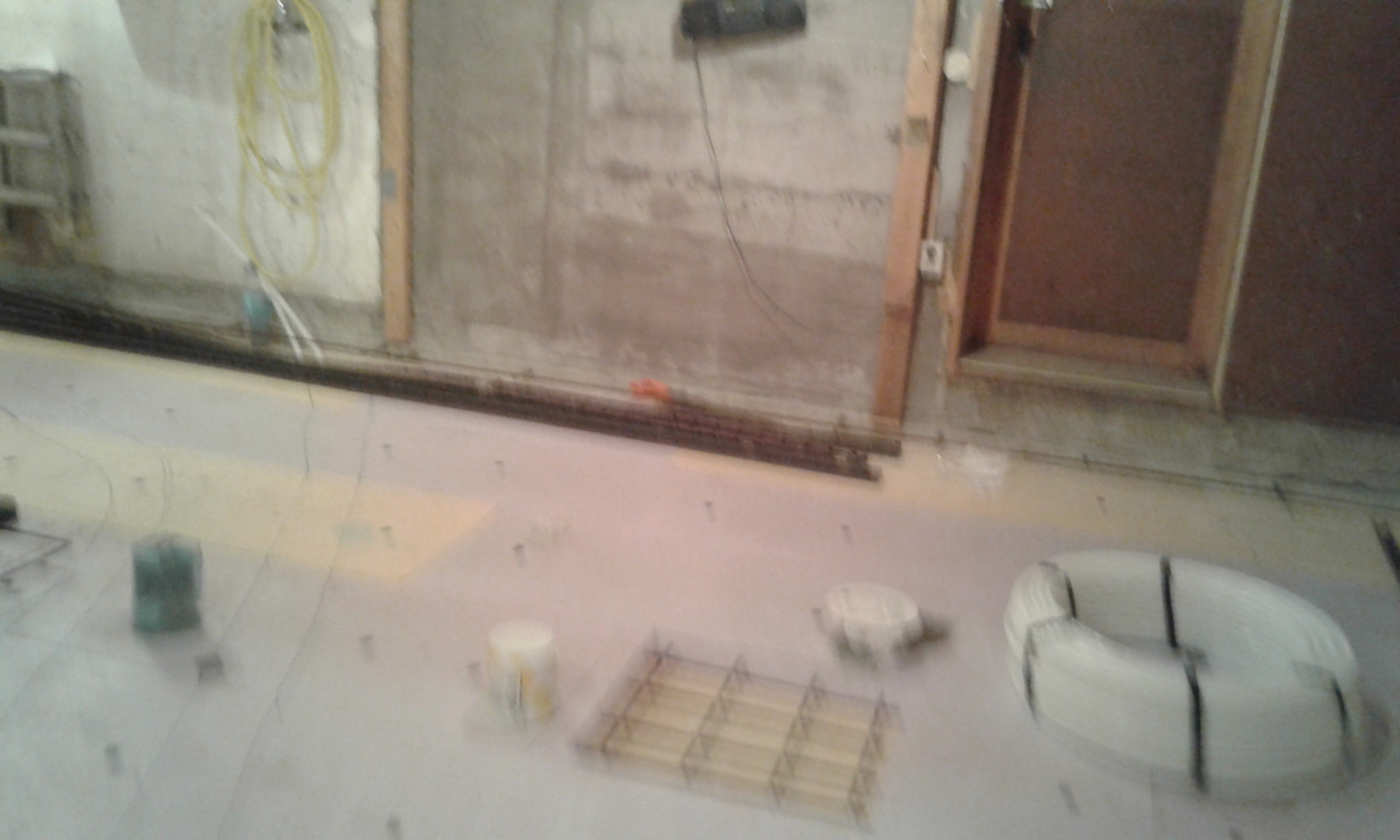

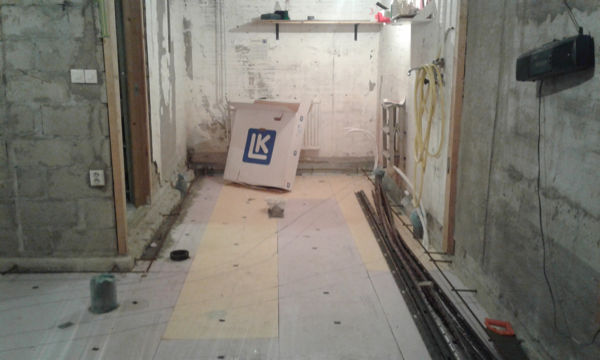

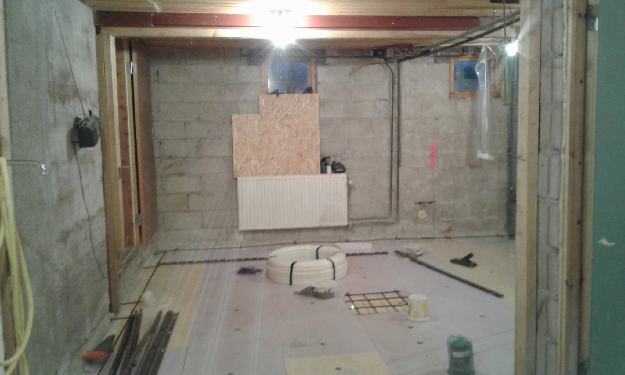

Tjena.
Jag håller på att renovera delar av min källare och det ska bli nytt badrum och tvättstuga. Projektet startade naturligtvis när ja fick reda på att vi skulle få barn (grottmanssyndrom).
Det skulle bli nytt badrum ett litet. När ja nu ändrat planerna tre gånger så har ju projektet växt och innefattar tvättstugan och källaringång dottern blev två den 6 maj så det har inte gått fort och kantats av beslutsångest.
När dessutom byggaren man velat anlita är en bekant som säger -De där fixar du själv vilket man gör bara man kan bestämma sig hur fan man ska göra.
Senaste ångesten fick man av golvärmesäljaren, jag hade tänkt sätta golvärmen direkt i cellplasten EPS, och gjuta med färdigarmerad betong, men då tyckte han att den hamna så djupt ner.
Planen var väl 8-10 cm platta sen 2cm golvspackel för att gjuta fall. Har nån koll på det här, känns jävligt smidigt att sätta slangen i cellplasten men de får ju inte bli fel heller.
Helt 100% efter reglerna kan de aldri bli då det är en renovering av 70talshus så kantbalken är inte isolerad men jag har grävt ut ner till kantbalkens slut och lagt 21cm eps isolering, gick upp i kvalite på isoleringen när jag inte hade plats för så mycket grus under ca 5-10cm.

ska du bara ha 10cm cellplast? Om du har så lite isolering kan det vara bra att lägga slingan högre upp. Ta vanlig betong och lägg i ett nät och naja slangen ovanpå nätet. Du får ju vara försiktig om du ska borra sen, ta kort och mät noga var slingan ligger.
Betong isolerar riktigt uselt, så ur värmeavgivningssynpunkt så är det OK att ha slingorna direkt mot cellplasten, det kommer inte ge några märkbara förluster.
Däremot så märks värmespridningen beroende på hur djupt slingorna ligger, ju djupare ju jämnare blir yttempen på betongen.
Jag gjorde samma operation som dig, med skillnaden att jag körde 100 isodrän, 100 EPS och 100 betong.
Satte rörhållarlister mot cellplasten och la armering ovanpå.
Jag hade skippat betong med inbyggd armering och lagt ut ett 6150 armeringsnät och gjutit med vanlig betong.

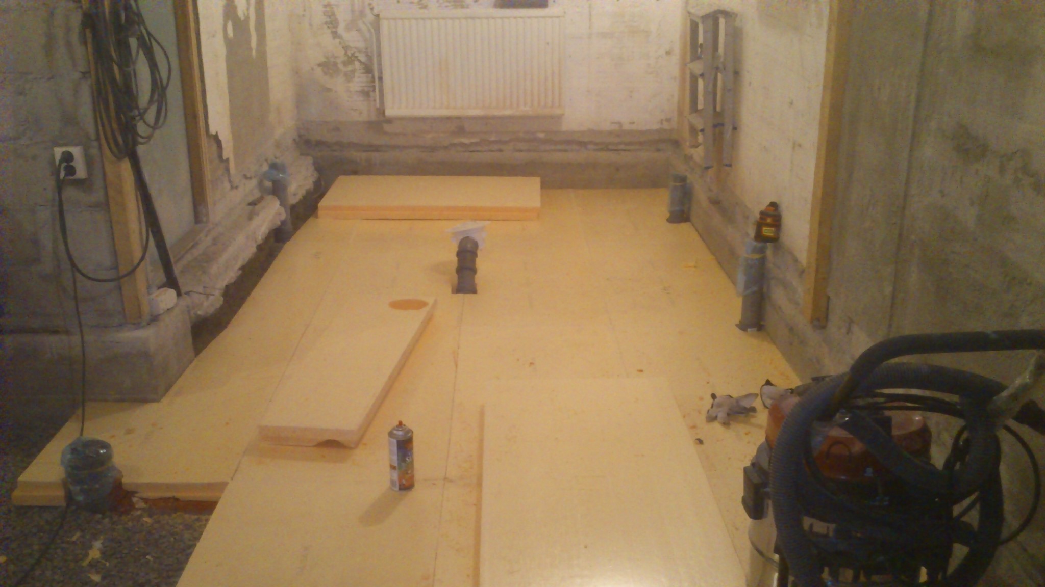

Hallå igen.
De va ingen bra bild då den bara visar första lagret jag lade. Det är 3 varv med 7cm XPS 300 så totalt 21cm isolering

Lathet och enkelhet är väl varför jag inte tänkte köra med vanlig armering + att min byggpolare sa -kör med färdigarmerad så slipper vi snubbla runt i armeringen när vi gjuter.
Är ju bara en vanlig dörr så man får kapa mattorna och bära in bitar, så jag tyckte färdigarmerad lät kanon
