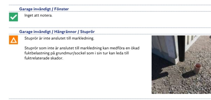

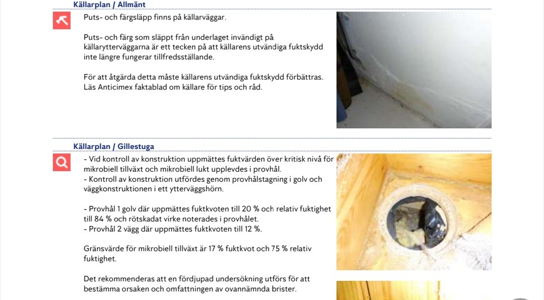

Är det någon som är kunnig som kan hjälpa mig att tolka detta besiktnings protokollet? Jag har ingen erfarenhet och hoppas någon av er kan förklara för mig dessa punkter innebär pris och byggmässigt? Jag tänker köpa huset men är lite tveksam ang detta ptokollet?

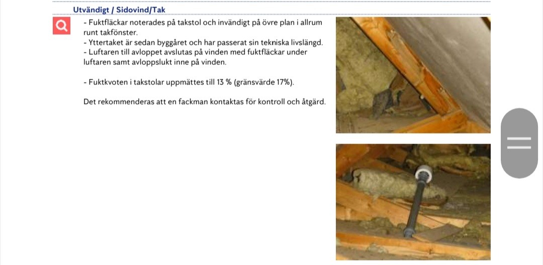

När är byggåret? Jag tycker det inte ser konstigt ut, om taket är original ska det troligtvis ändå bytas snart. Och vad gäller källaren så är det inte lämpligt med organisk inredning så länge du inte måste ha denna yta som boyta är det inget problem.

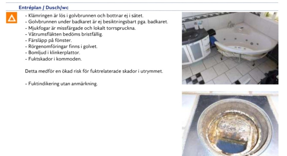

Badrummet kanske också är dags att byta snart ändå? Är det nyare så är det ju tråkigt att behöva göra om ett klåpjobb.
Så, taket, dränering, rensa källaren på organiskt material och ev WC. Det är vad du har framför dig att fixa närmaste 10 åren som jag ser på det.

Hej, det är lite som föregående skrivare skrev, svårt att uppskatta. Men jag har svårt att tro att det skulle kosta närmare 2 miljoner. Det är också svårt att bedöma hur akut det är, men jag skulle nog vilja göra taket så fort som möjligt.M Mayaf skrev:Hej på dig..

Dränering: 100.000 eller mer
Badrum: 100-200.000
Tak: 150.000-300.000
Men omöjligt att svara på!
