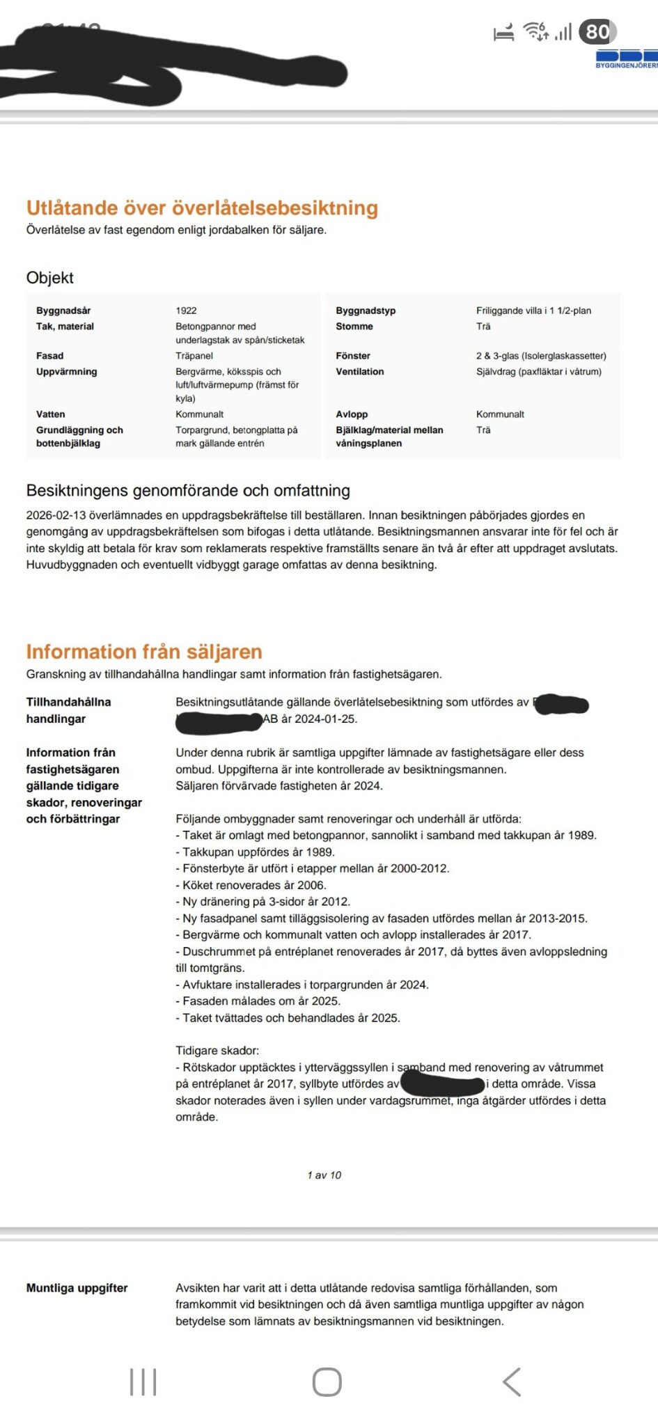

Ännu en förstagångsköpare, som undrar vad era spontana tankar är om vad besiktningen visar.
Fastigheten är helt klart av intresse, då den har mycket av det vi söker. Men vill så klart undvika allt för stora problem, i den grad det nu är möjligt..

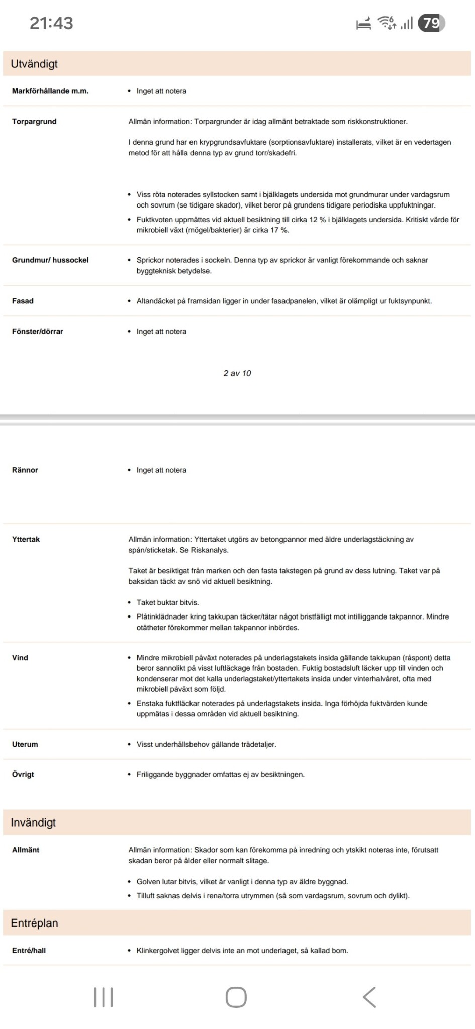

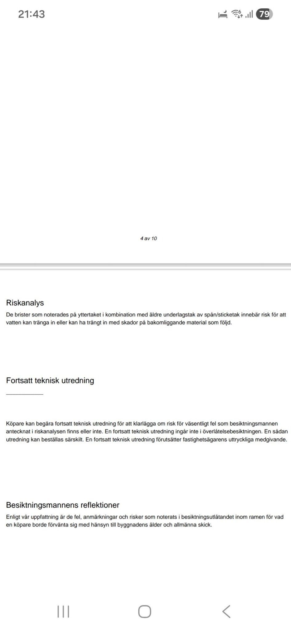

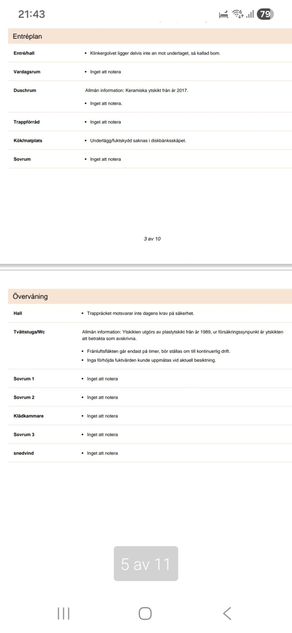

Tänker främst på raderna om taket och syllen / bjälklaget.
Bifogar lite bilder och hoppas att det fungerar så (även forum är nytt för mig)😂
Besiktningen visar det den som beställt besiktningen vill att den skall visa.
Dvs den är att betrakta som en del av marknadsföringen för att ni skall slå till och köpa.
Mitt råd är att göra en egen besiktning.
Alltså låta en professionell besiktningsman gå igenom det ni är osäkra på och vill ha mer info om. Till att börja med gå igenom detta protokoll och om det behövs gå vidare med en besiktning på plats. Ni betalar besiktningsmannen att undersöka det ni vill. Precis så noga som ni vill.
En oberoende besiktningsfirma/man, dvs någon som inte har koppling till säljaren eller mäklaren.
Känns det viktigt bör man kolla upp det själv. Alternativt betala en expert att kolla upp det åt sig.
Det riktigt stora fördelen med att anlita en expert att besikta är inte att hitta alla småfel. För det kommer nog inte att gå. Utan det är de stora dyra grejorna man vill hitta. Sådana grejor man inte begriper själv även när man ser dem.
Utan det absolut viktigaste med egen besiktning är att undvika köpa något man inte vill ha. Som inte går att sälja...
