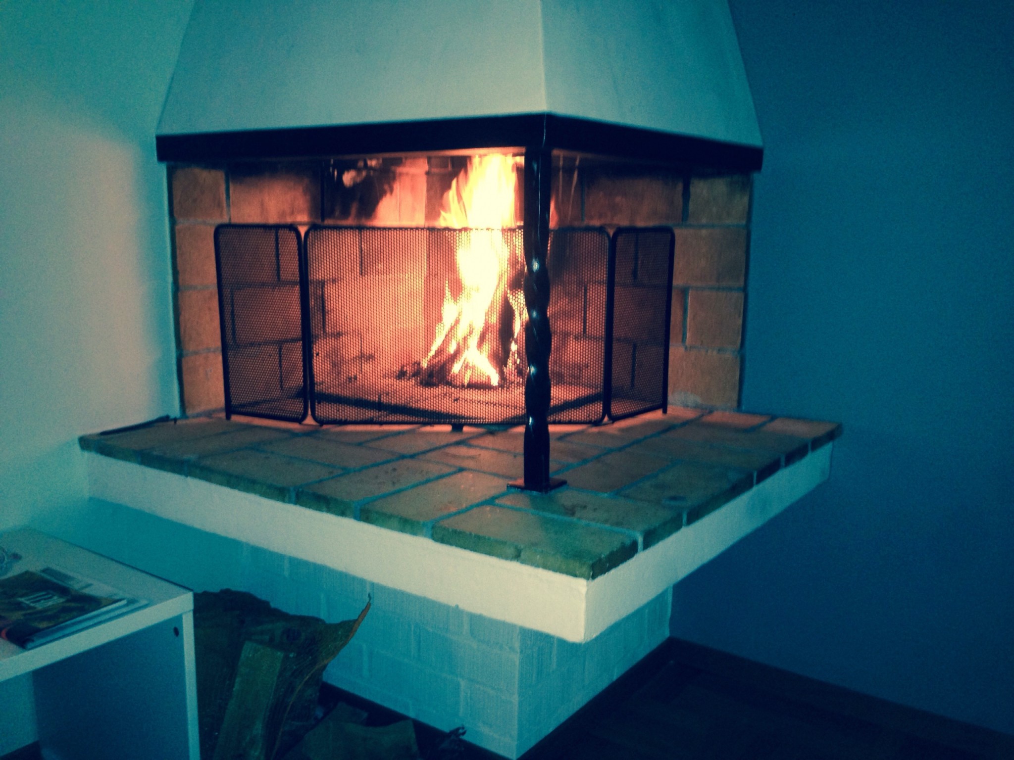

Som nybliven husägare har jag anlitat ett företag som har tätat murstocken, enligt förra husägaren var det eldningsförbud p.g.a. otät murstock.
Ssr-godkänd sotare var här efter tätningen och gav godkänt för funktionsprovning, täthetsprovning och taksäkerhet. Men sotaren gav ej godkänd för brandsäkerhet. Besiktningsuppdraget inkluderade enbart rökkanalen men han kunde inte blunda för öppna spisens utförande, som fick "okulär mot praxis" med kommentar:
"Vid besiktningen (av rökkanal) upptäcktes följande anmärkningar på öppna spisen: omslutningsvägg för nära eldhärdscentrum. Endast 12mm tegel + eldfast tegel. Brännbart material även för nära."
Öppna spisen byggdes samtidigt som huset, 1965. Enligt sotaren kan väggen självantända på insidan om det finns brännbart material i väggen eller på andra sidan väggen.
Lösning ska då vara att mura ut väggen (?) eller sätta in en kassett som står minst 10 cm från det eldfasta reglet. Väggen det anmärks på är den till vänster.
Spontana reaktioner? Känns surt att ha lagat rökkanalen och sedan få höra att det är farligt att elda i öppna spisen.

Surt, men den typen av problem kan uppenbarligen även i realiteten leda till tråkigheter som vi tidigare sett här på BH.
Spontant hade jag personligen satt in en kassett redan från början så att det går att elda värmeekonomiskt också.

In med en kasett så
Blir det varmare och
Du behöver inte elda lika mycket

Vi tätade rökkanalen för att kunna myselda vid jul och liknande. Jag är helt med på att man med öppen spis eldar för kråkorna. Huset värms upp med bergvärme.
Så att sätta in en kasett är för mig ett sätt att uppnå god brandsäkerhet, och få ett godkänt besiktningsresuktatvfrån sotaren. Pratade med grannen som har samma hustyp uppfört av samma byggare, han eldade i flera år i sin öppna spis innan han gick över till insats. Det kan ju vara så att sotaren har rätt, vilket betyder att öppna spisen byggdes fel 1965. Vore skönt med en 2nd opinion. Kanske Villaägarnas rådgivning kan hjälpa?

Ett alternativ kan ju vara att riva väck väggen bakom spisen, och bygga upp den brandsäkert.
Dvs med stålreglar, brandsäker mineralullsisolering och gipsskivor.
Om det går att göra i ditt hus vet jag inte, men så fick jag göra vid en kamininstallation en gång.
Du skall absolut inte tycka att det är "surt" med sotarens krav.
Det är ju för ditt eget välbefinnande och din (och din familjs) säkerhet han jobbar.
Att det är mer ekonomiskt med en kamin eller insats är nog alla överens om,
men den helt öppna eldstaden har ju en otrolig charm också
