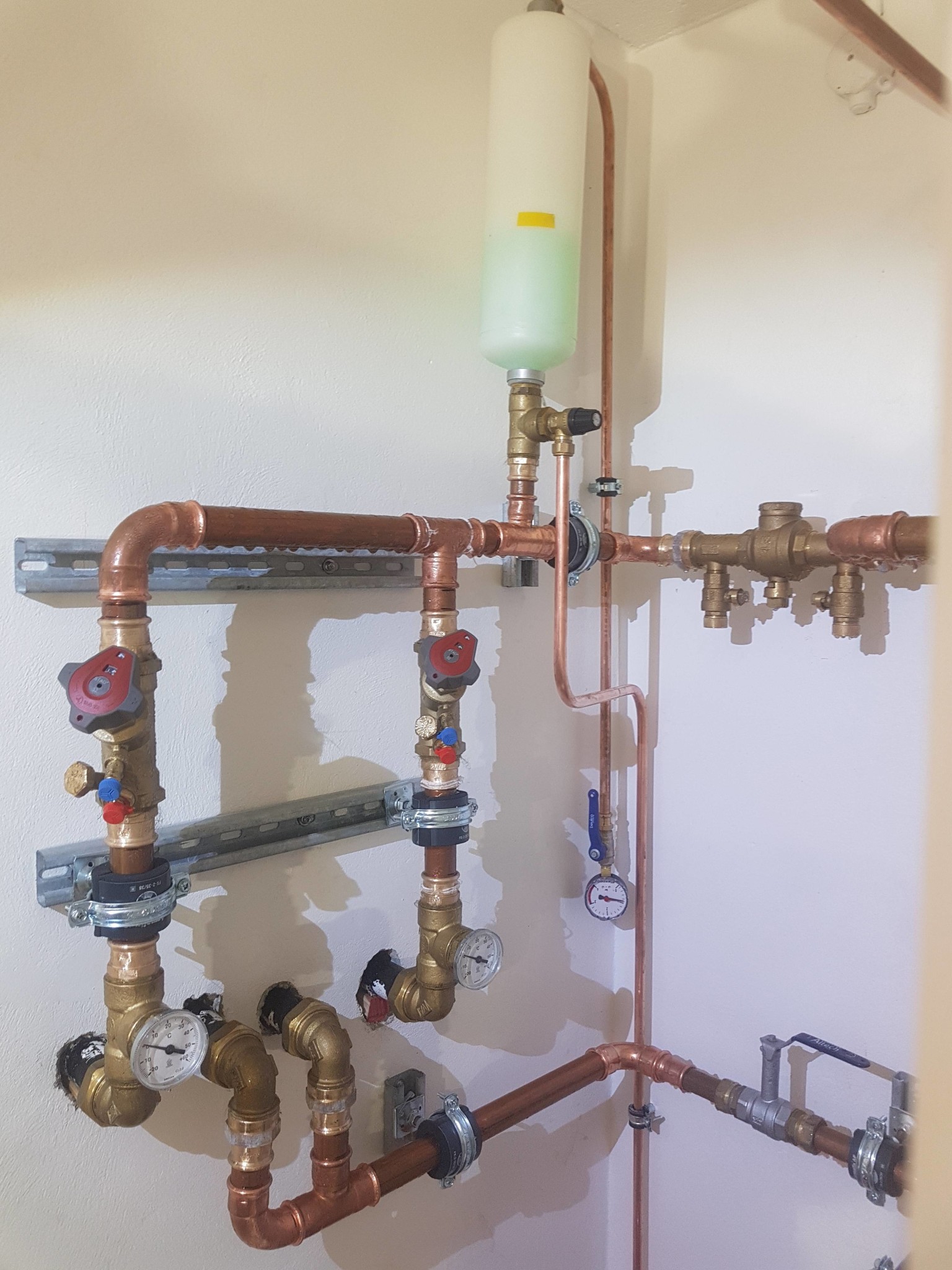

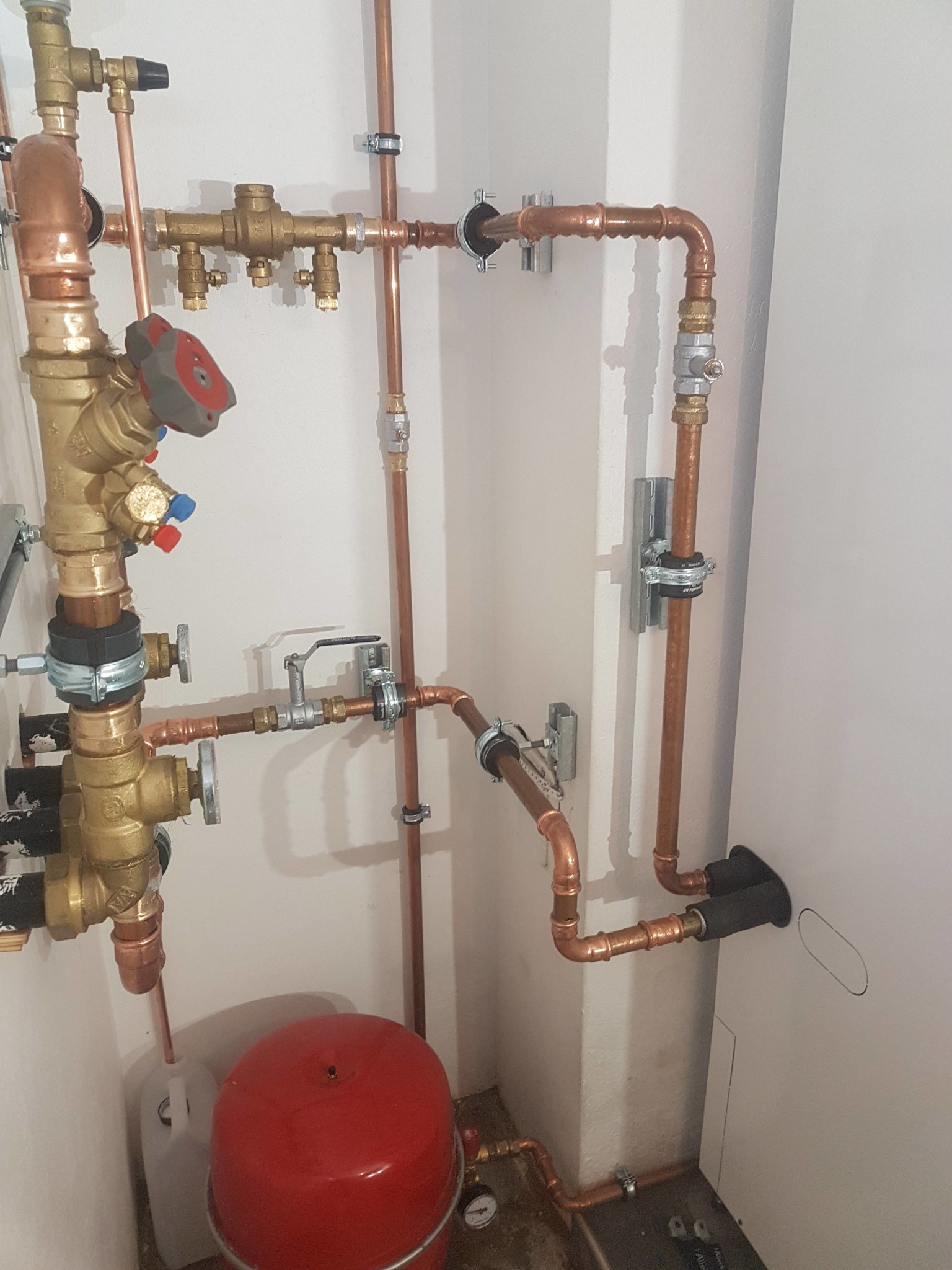

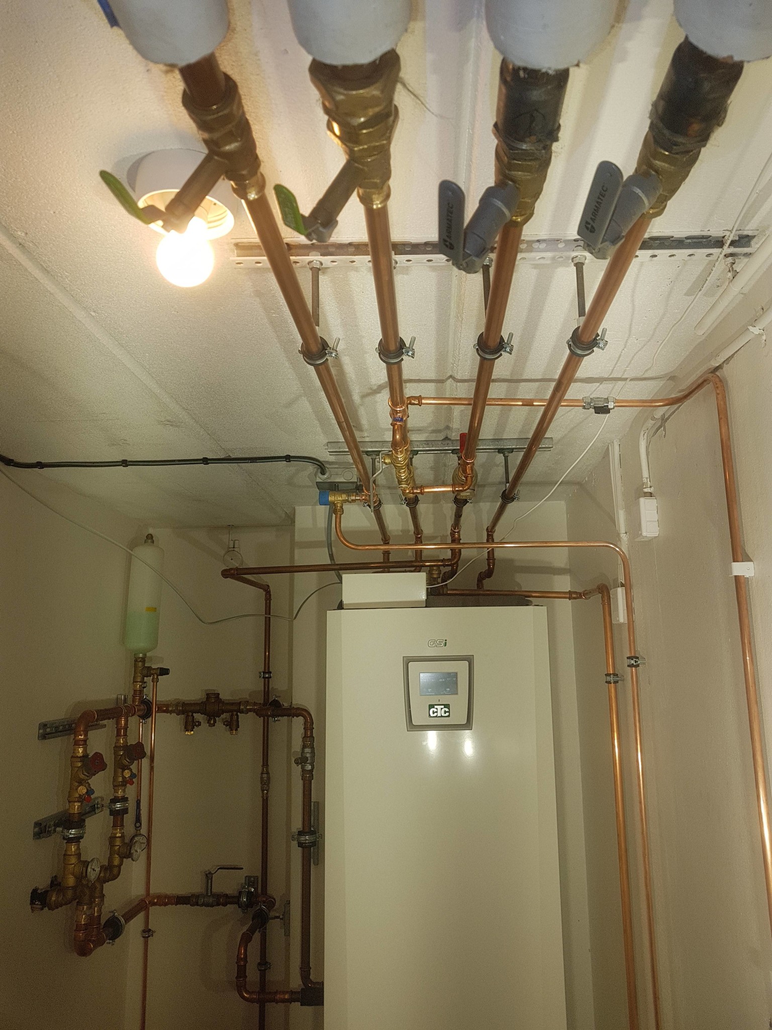

Känner att jag får förklara så att inga missförstånd finns. Jag har alltså köpt allt löst och installerat, isolering skall på när jag får tid, siktar på helgen;-). Om någon tycker det är fel eller man kunde gjort bättre så skriv gärna vad. Jag har två borrhål a150m som jag satt reglerventiler (inkommande)på för att kunna styra flödet om det ena hålet ger mindre än det andra. Behovet av det ser jag genom att jag har varsin termometer innan reglerventilerna. Expansionskärlet skall höjas upp från golvet, innan jag lägger klinkers, står på golvet provisorisk. Nu kommer snart nästa projekt, sätta på termostster på dom elementen där ventiler finns nu, samt byta termostster där dom är kassa. Har totalt 400m2 30 element, två våningar, mexitegel från -68.
Jag tycker det ser ut som en påtänkt installation med balanseringsventiler och allt. Dock så tycker jag att KB returledningen ser ut att vara klen ut efter första 90 böj. Även TILL verkar vara detsamma efter påfyllnadskopplet. Bilden kanske luras då du har rätt grova ledningar vid fördelningen.

Ett par frågor - varför parallellkoppla hålen med allt bök det innebär?
Och vad är det för rör som kommer från toppen på expansionskärlet för köldbäraren?
Räcker det för övrigt med det kärlet? Vi har ett "riktigt" expansionskärl parallellt med plastflaskan.

Hej. Jag har två borrhål, olika vattenflöden i dom. Med denna typ av inkoppling kan jag strypa det hålet som det är lägre effekt i för att låta det verka maximalt, samtidigt som jag då kan öka flödet i det andra, och utvinna mer. Det år kanske inte nödvändigt i år, men kommer det en vargavinter tillsammans med tex billadning eller poolvärme, då kan det vara till nytta. Men det vet jag inte ännu. Istället för att bara proppa expansionskärlet till köldbäraren, satte jag en tryckgivare där på, i lagom ögonhöjd. Vad det gäller Expansionskärlet, det röda så är det till värmekretsen, 35l som motsvarar behovet av mina elements volym.C cpalm skrev:Aha, var det hemmasnickrat så var det jäkligt snyggt gjort!

Flödet som brunnsborraren brukar uppge har väldigt liten praktisk betydelse om man inte ska pumpa upp vatten ur hålet.
Däremot är det alltid bra att parallellkoppla borrorna om man har plats och möjlighet. Dels kan man, som sagt var, balansera effektuttagen om inte hålen är lika långa eller uppför sig lika och dels blir flödesmotståndet en fjärdedel jämfört med seriekopplade borror.
OK. Anledningen till att jag frågade var mest nyfikenhet då jag själv har två seriekopplade hål. Inser så klart fördelen med lägre flödesmotstånd och att det kan vara nödvändigt att parallellkoppla om slingan blir för lång, men jag kan inte se att balansen har någon direkt betydelse vid seriekoppling?useless skrev:
