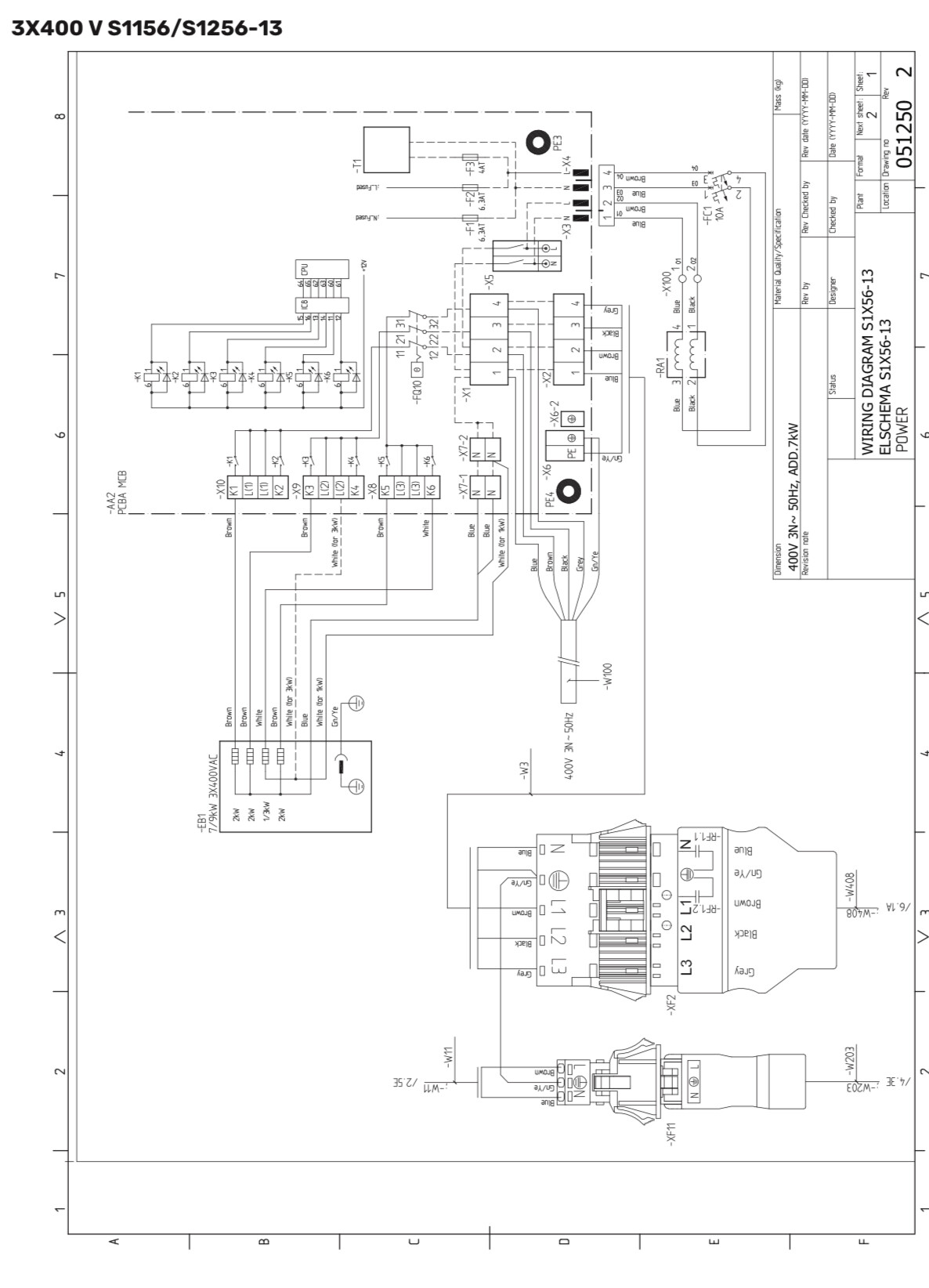

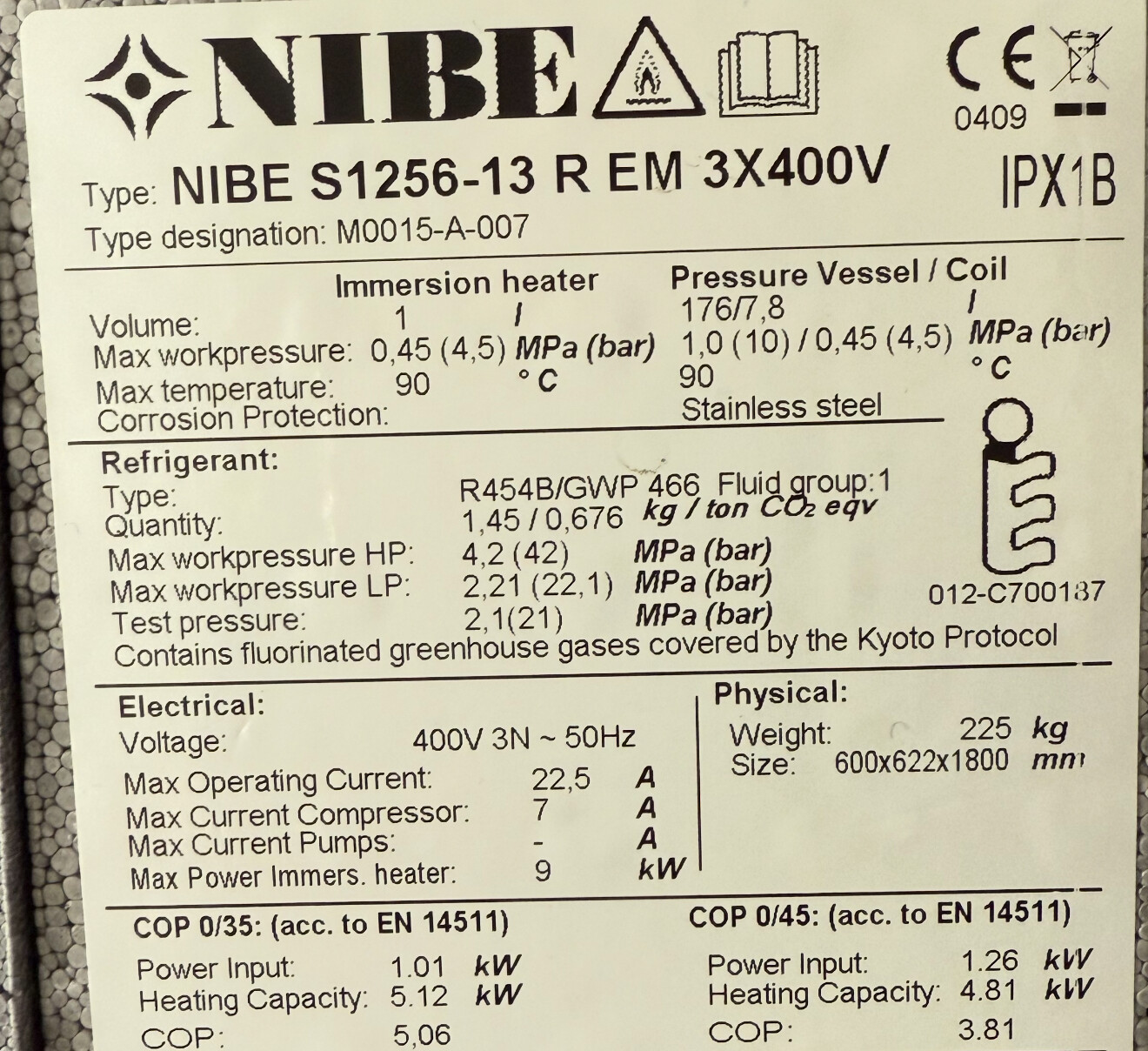

Ska planera lite för i vilken av mina två centraler som den ska kopplas in i och även göra håltagning i vägg, men vet inte vad elektrikern kommer säkra av denna med och hur tjock kabel som kommer användas. Hittade ett kopplingsschema som bekräftar att kompressorn är trefas men vet inte riktigt hur data över effekt på etiketten på maskinen ska tolkas. Max operating current anges till 22,5 A, menar dom då totalt och jämt belastat över alla tre faser? Är det 3x16 A säkringar och 5G 2,5 mm2 dragning som ligger närmast till hands då?
  • Kopplingsschema för trefas kompressor, visar elektrisk anslutning och komponenter, med detaljer för strömstyrka och spänning.
  • Etikett med tekniska specifikationer för NIBE S1256-13 R EM, inklusive max driftström, effekt och detaljer om köldmedietyp och tryck.
22.5 A är vad jag förstår märkströmmen, dvs den högsta ström som den belastas faserna med.
Det är inklusive max tillsatsvärme på 9 kW. Det är inte meningen att dessa ska användas mer än i nödfall och ev extremt låga utetemperaturer. Din modell kan kopplas på olika sätt så att du kan få allt mellan 1-9 kW. Så normalt (utan elvärme) ska pumpen inte dra mer än ca 10 A. De säger att kompressorn tar 7 A. Vad som sedan drar några få ampere till vet jag inte.
Men för att den ska funka med elpatroner så krävs 25 A säkring. Då det är max vad som får plats i ett normal mätarskåp gäller att ni inte kör något annan tungt om BVP behöver köra alla sina elpatroner. Det räcker säkert med 6 kW elpatron, och då kan 20 A säkringar användas.

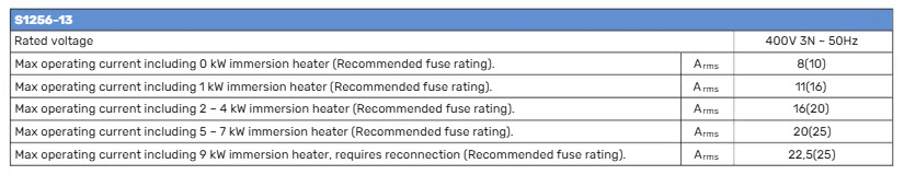

22,5 A är vad den drar max med både kompressor och 9 kW eltillskott. Då är rekommenderad avsäkring 25 A. Begränsar man hur mycket tillskott som får användas under normal drift så kan man ha klenare säkringar. Så här står det i manualen:
Tabell som visar maxström och föreslagen avsäkring för olika kW-nivåer för en 400V 3N-50Hz enhet.
