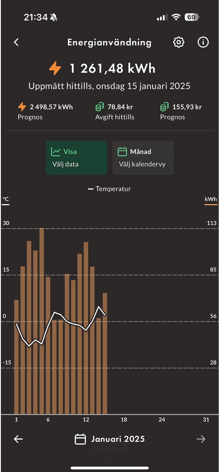

Bergvärmen och 100 kWh per dag?
Grafen du lagt upp visar att huset förbrukat totalt 113 kWh under andra halvan av augusti.S Storamackan skrev:Huset ligger i Stockholm, borrhålet vet jag inte exakt men kan säkert höra med Komunen. Det är en CTC GSI 12 från ca 2018-2019.
Jag har inte ägt huset längre än sedan augusti. Där det har renoverats fram till nu med ytskikt. Men tittar jag på förbrukningen under augusti- september är den nästan obefintlig.
Vi flyttade in för drygt en vecka sedan och jag har antagit att den höga förbrukningen varit pga snickare verktyg osv. Men sedan de slutade är förbrukningen lika hög och vi är två personer som bor i huset.
I januari ensamt har vi gjort av med ca 1188 kWh.

Jag får inte upp temperaturen nu när det är runt 2-3 grader heller, det är aningen varmare, men pumpen sänker värmen på elementen när nu när det är "varmare" ute och jag har ca 18 grader inne just nu. Innan var det nere på 17 så den verkar vilja hålla värmen på 17-18 oavsett tempen ute. Så något behöver jag försöka hitta för att få värmen från pumpen högre.A AG A skrev:Nu har jag inte läst allt, men hur många kW är pumpen på?
Men om vi antar att pumpen är dimensionerad för att ensam driva husets värme så har du ju två fel. Dels den rent otroligt höga förbrukningen, och dels att du ändå inte lyckas värma huset ordentligt.
100kWh är väl vad som hade varit rimligt vid -25 grader. Absolut inte vid 3-4 minusgrader.
Får du upp temperaturen ordentligt vid de utomhustemperaturerna, eller orkar den inte ens då.

Tittar jag på min graf från Ellevio nu verkar jag fått lite annorlunda värden nu när tempen gått upp något, men anser fortfarande att det är väldigt högt framförallt vid kalla temperaturer. Kikar man i grafen verkar den i alla fall följa temperaturen rätt bra. Men att bränna av dryga 3.000kwh på en månad under vinter med bergvärme känns väldigt mycket. Hade jag i alla fall känt att det känns varmt hemma hade det varit lite mer okej, men nu är det väldigt kallt, och det drar en jäkla massa ström.
Så plus tre grader har du 56kwh per dygn och minus tre så har du över hundra? Tolkar jag det rätt?
Jag skulle börja leta efter elelement eller elgolvvärme som går igång för att du har fel kurva på bvp och huset blir för kallt.
O [old rusty] skrev:Så plus tre grader har du 56kwh per dygn och minus tre så har du över hundra? Tolkar jag det rätt?
Jag skulle börja leta efter elelement eller elgolvvärme som går igång för att du har fel kurva på bvp och huset blir för kallt.d
Det stämmer, jag har ingen el-golvvärme på mer än i ett badrum som är på 2h om på morgonen och ca 2h på kvällen. Den är så pass ny att jag kan se att den förbrukat ca 40 kwh totalt under en vecka så den är nästan försumbar.O [old rusty] skrev:
I ett hus från 50-talet på nästan 300 kvm kan man lite förenklat säga att de saker du räknar upp drar försumbart med el och uppvärmningen drar "allt".S Storamackan skrev:
Hur är der med luftning av element, du skrev att de nyligen är renoverat. Om något flyttat element eller liknande och tömt av mycket och sen inte fyllt på/luftat kan du ha rätt kass effekt i elementen, då snurrar bara varmt vatten runt utan att avge speciellt mycket.
