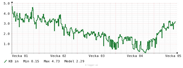

ni som har bergvärme, vilken temp. har köldvätskan när det är riktigt jävliga veckor... låt säga -20 en vecka? han som har huset nu menade att han var nöjd, för köldvätskan hållit sej på plussidan hela tiden... Ok sa jag (?) hade han sagt att den hållit sej på +13 så hade jag sagt samma sagt, pga min okunnighet....
Så varmt blir det aldrig i berget. Håller det plusgrader är det helt OK.
Jag har väl kanske +2 när det är kallt.
Ligger på under 0 in när det är som kallast.

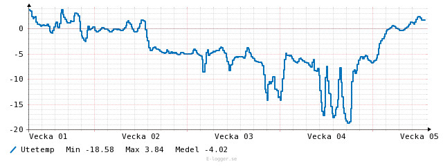

Här är en graf för tempen på vårat hål, och även en för ute tempen för samma tid. Januari 2013, +0,15° som lägsta vid nästan -19°. Vecka 4 var svinkall :thumbdown:

tack intressant! när köldvätskan blir Minus, slår elpatronen till? eller? lär mej :)
Nej elpatronen slår inte till för att köldbäraren är minus. Elpatronen slår till när värmebehovet är större än av värmepumpen klarar av, eller när den gör varmvatten spets.
