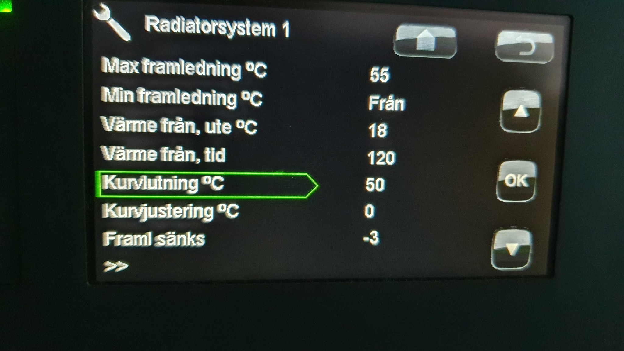

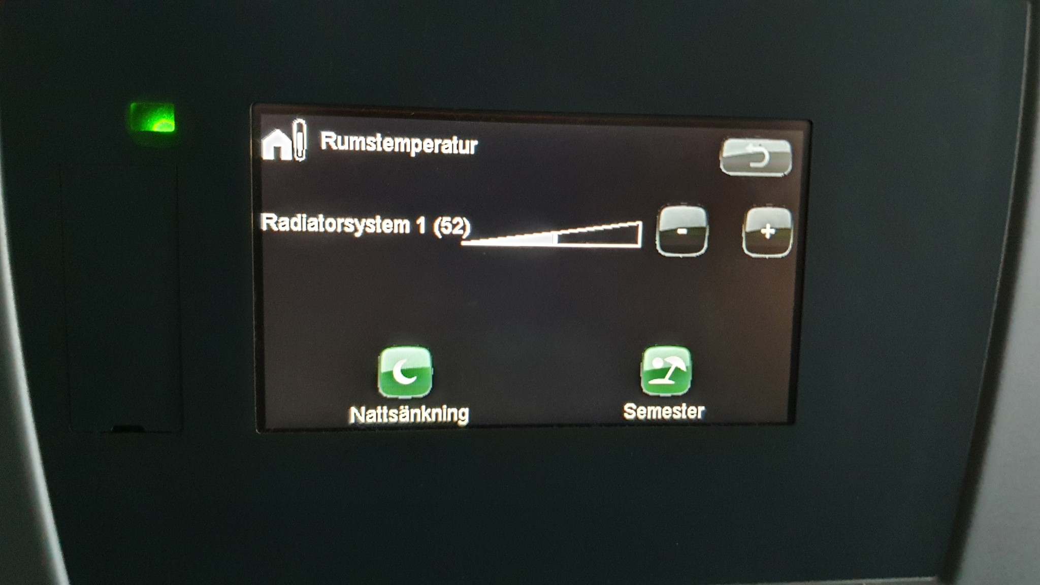

Finns en meny där jag kan ställa in ett värde för rumstemperatur, samt en annan där jag kan ställa in kurvlutning och kurvjustering.
Vart ska jag justera för att sänka temperaturen?
Om du inte har innegivare så gör inte den Rumstemperatur inställningen något alls nästan, den ska vara någon fininställning men jag märkte aldrig någon skillnad.
Det som bör ändras är snarare Kurvjustering och Kurvlutning. Man brukar säga att är det över 0 grader ute och tempen inte är rätt så ändrar man Kurvjustering. Är det under 0 grader så ändrar man lutning.
Men i ditt fall så är det ju inte någon intrimmning direkt utan du vill bara få lite svalare överlag. Då är nog Kurvjustering bäst att ändra på. Den ändrar helt enkelt framledningstemperaturen för alla lägen med det du ställer in där, så sänker du två grader så görs det två grader kallare vatten tex.

Det beror på hur du vill sänka temperaturen.
Vill du sänka lika mycket rakt av, oberoende av utetemp, då skulle jag säga att det förmodligen är "kurvjustering" i ditt fall vilket sänker framledningstemperaturen med säg 1,5grad om du ändrar från 0 till -1,5
Kurvlutning ska du inte röra. Den justerar hur brant värmekurvan ska vara, speciellt när det är -5 eller kallare.
