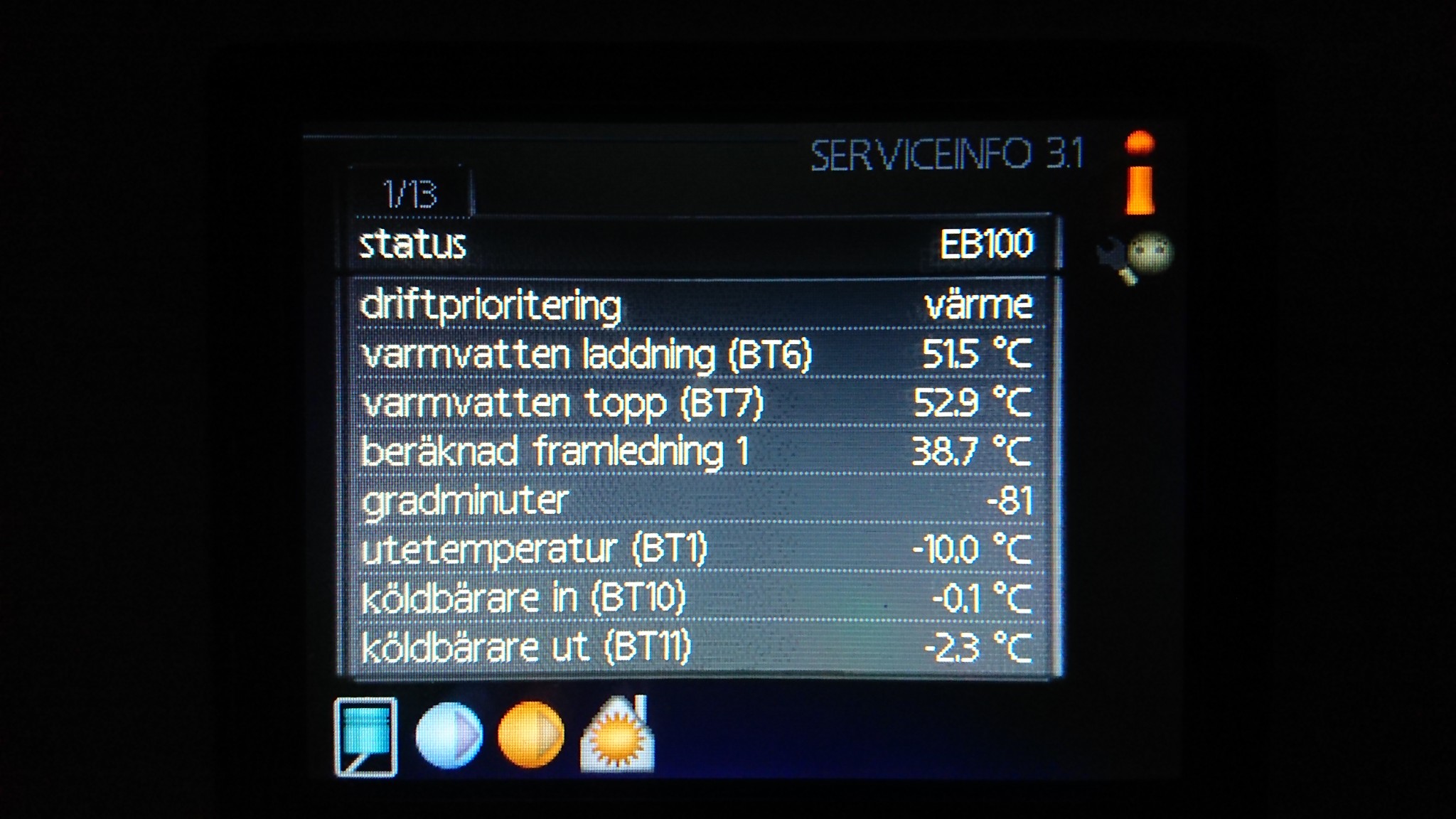

Delta-T på nästan 10 grader tyder att det är allvarligt fel på KB-kretsen. Antingen är flödet för lågt eller så är värmeväxlaren helt igensatt. Hade brunnen varit för liten skulle du både skicka och få tillbaka kall brine. Du skulle typ få -6 ut -3 in. Eftersom du får +2 tillbaka tyder det att hålet "värmer upp" brine som den ska, men flödet räcker inte till.
Jag har exakt samma vp.
Har en borra på 240 meter, 238 meter aktivt djup.
Gjorde min installation själv och valde 35mm koppar på brinekretsen, valde även LK's större multifill och höll ner vinklar till absolut minimun.
Min CP på kalla sidan går på 99% när vp'n maxar effekten, har då ett delta på 3.5° på brine.
Precis som alla redan sagt så har du för stort motstånd i brinekretsen, vad det beror på är 10,000 kronorsfrågan..
Dortmunder DAB och 1 till

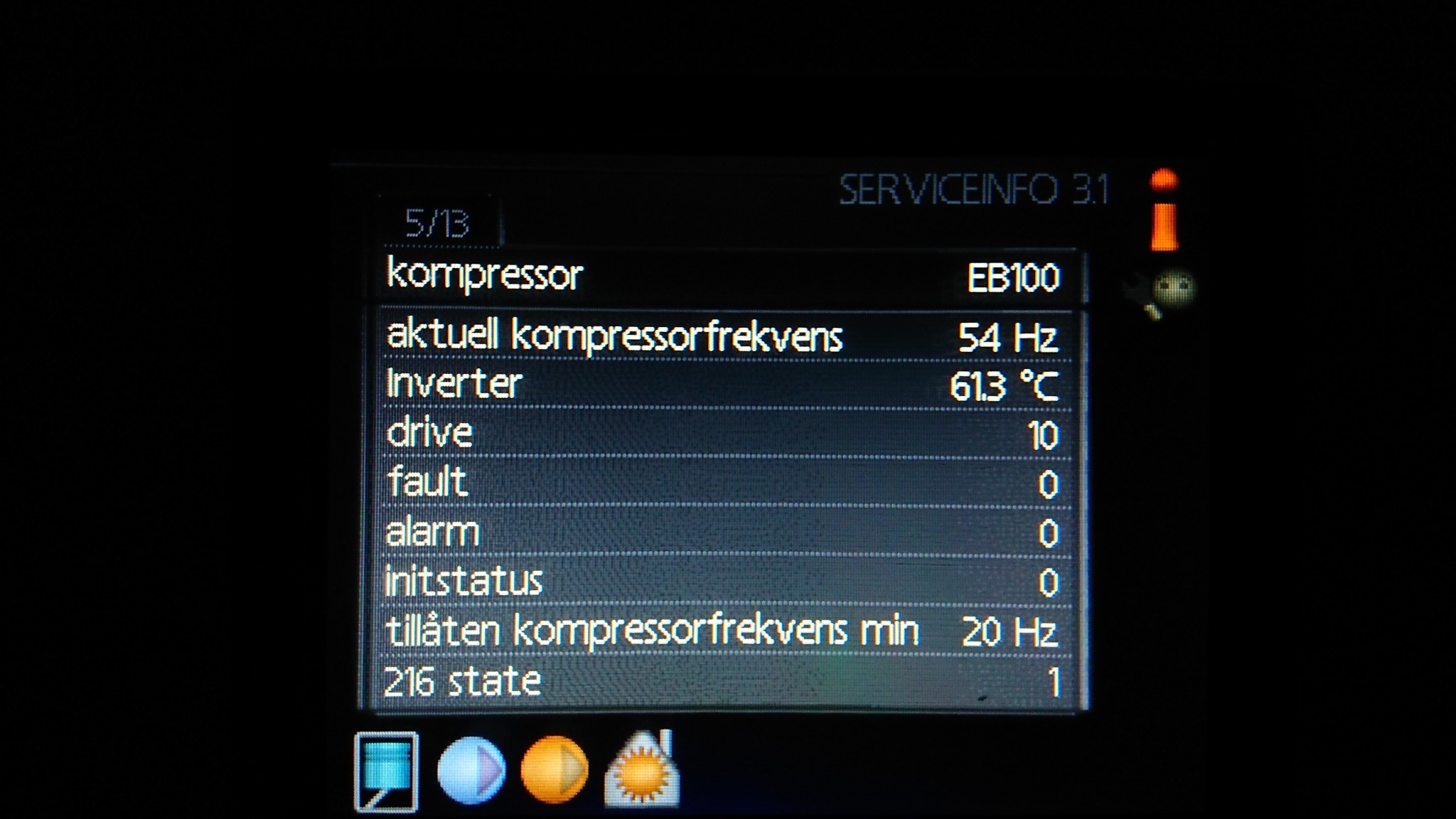

Digital display av en värmepump med status och temperaturvärden, som visar driftinformation för ett sutteränghus.

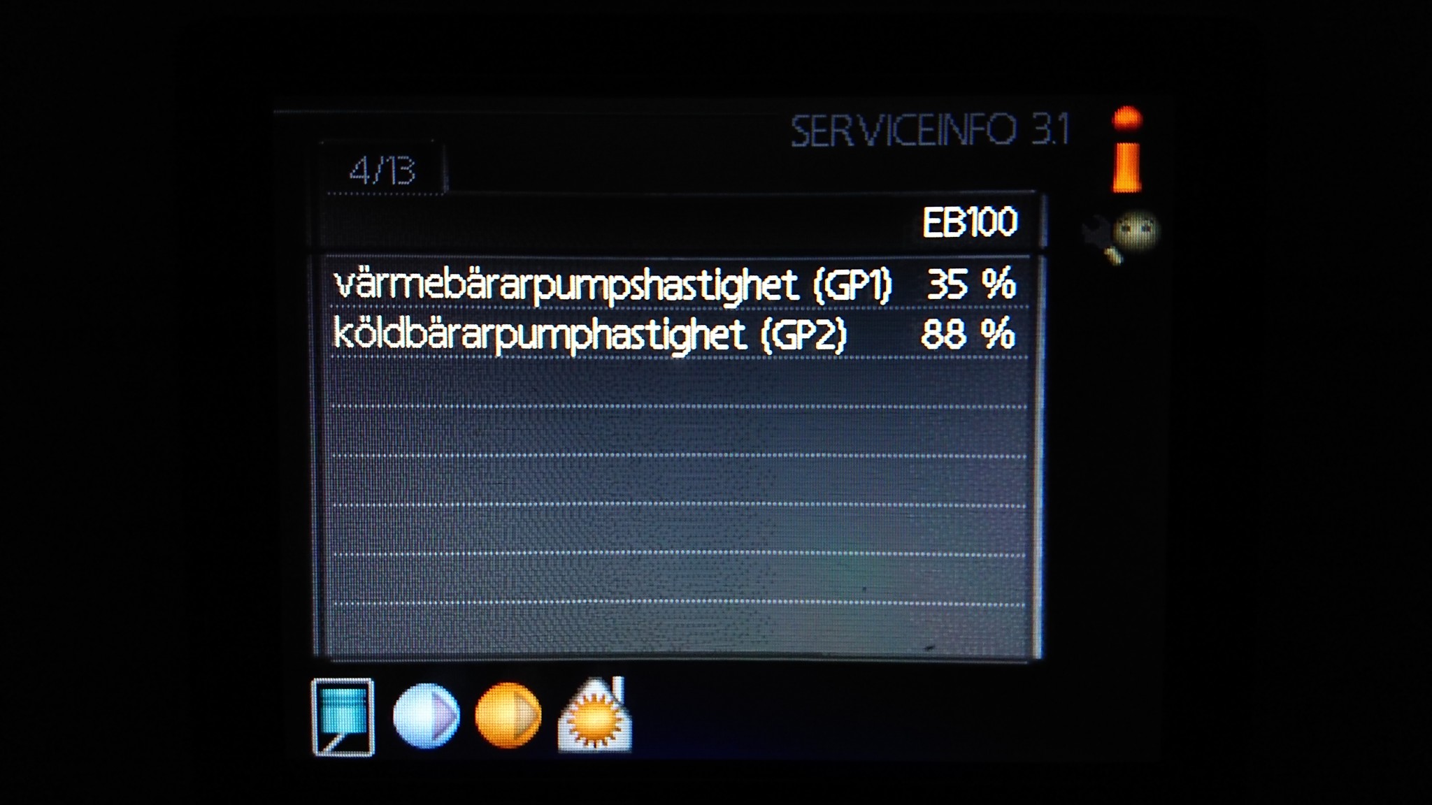

Display av värmepump med statistik för värmebärarpumphastighet 35% och köldbärarpumphastighet 88%.
Display av värmepump med driftinformation, inklusive kompressorfrekvens och temperatur.
Så här ser det ut hos mig just nu.
256m² sutteränghus byggt 1976 i Jämtland, vp'n har gjort av med drygt 6,000kwh hittills i år.
