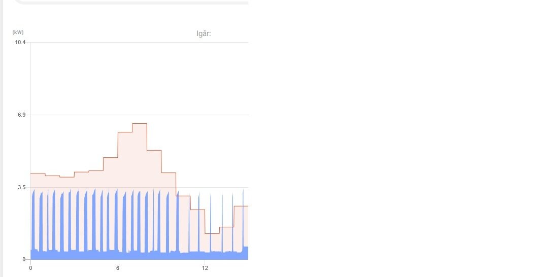

Hej!C ConnyN skrev:Hej! Har en IVT Greenline HE11 som är fem år gammal. Vi har bott i huset sedan i somras.
Hade ute en tekniker för garantiservice igår och frågade honom om en rätt så hög elförbrukning. Han påpekade att min pump inte har någon vattentank, och ingen extern ackumulatortank, vilket gör att kompressorn går väldigt ofta. Den har ingen variabel hastighet på kompressorn utan är on/off.
Den värmer bara vattnet till radiatorerna, inget tappvatten.
Pumpen står i en annan byggnad och varmvattnet går in i huset via kulvert. Tidigare stod det en vedpanna och ackumulatortank som nu är borta.
En rekommendation var att koppla någon extern ackumulatortank/beredare till radiatorkretsen för att se till att kompressorn inte behöver gå så väldigt ofta. Jag söker tips och rekommendationer på vad som skulle kunna vara lämpligt, något fristående som kan stå i samma utrymme. Håller tummarna att någon har nåt bra!
(jag har inte läst alla tidigare kommentarer i tråden fullt ut så mina frågor kanske är besvarade redan 😇)

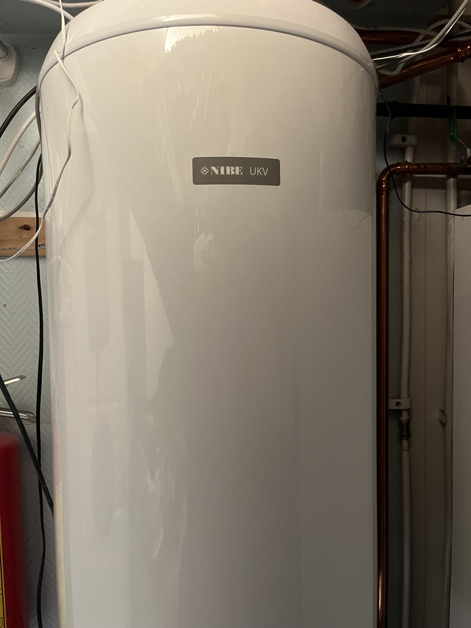

Nibe UKV är precis det du behöver

Min Thermia Diplomat gör i princip samma sak. Drar runt 3 kW när den går och sen "vilar" i 20-30 minuter innan den startar igen. Är det kallt ute går den längre stunder jämfört med när det är varmt ute, är det riktigt kallt går den väldigt långa stunder. Inga konstigheter. Elpatronen startar i flera steg och då pratar vi ett antal kW till så det lär du märka. Som andra redan nämnt är det värt att kolla över kurvorna och se så du har optimala inställningar för ditt hus. Lite lurigt nu när tempen växlar så mycket, lättare när det är stabil temperatur ett par dagar för att se vad varje inställning ger för effekt på tempen i huset.C ConnyN skrev:Jag jämför med grannen som har snarlikt gammalt hus med timmerstomme, ungefär samma storlek. Han har bergvärmepump inne i huset, och har tappvatten som värms av bergvärmepumpen. Och har runt halva vår elförbrukning.
Vi har ingen acktank, har en äldre kulvert mellan byggnaden och huset, och har haft tappvattenvärme genom en rätt risigt isolerad varmvattenberedare som byttes för ett litet tag sedan till en nyare. När det var 19 grader i huset så var det 27 grader i skrubben där vvb finns. Vi använde den skrubben som torkskåp, haha!
Ser på appen att elförbrukningen åker jojo när kompressorn går. Den åker upp med ~3 kW när kompressorn kickar in, ligger så i 15-30 minuter och så åker den ned i 20 minuter igen. Är det kallt ute så ser det ut så hela dygnet. Det bidrar naturligtvis till att det blir ett gäng kWh om dagen, som vore fint att få ned.
Du har nog besvarat din egen fråga. En acc tank lär inte göra någon skillnad. Det är ju behovet som styr hur mycket kompressorn ska jobbaC ConnyN skrev:Jag jämför med grannen som har snarlikt gammalt hus med timmerstomme, ungefär samma storlek. Han har bergvärmepump inne i huset, och har tappvatten som värms av bergvärmepumpen. Och har runt halva vår elförbrukning.
