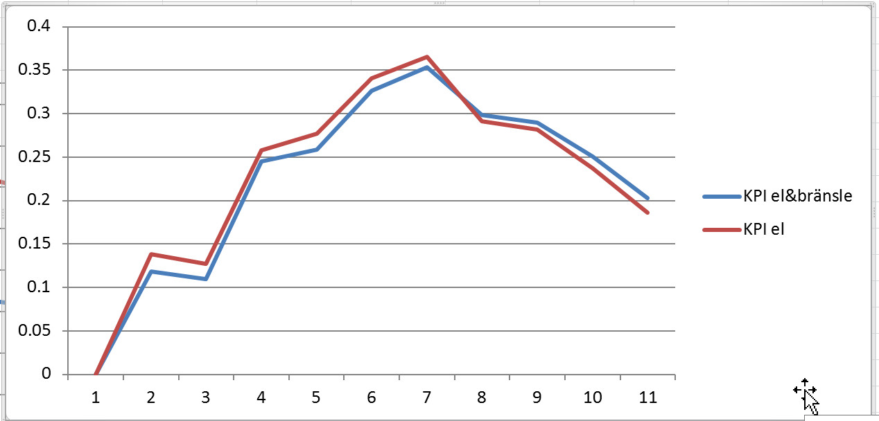

I den här statistiken för KPI el och bränsle ingår bensin, diesel och gas priser oxå, vilka har inte så mycket med elpriset att göra.
KPI för enbart el har följt ungefär samma utveckling, så diagrammet hade sett ut i stort sett på samma sätt (1 på X-axeln = år 2005).

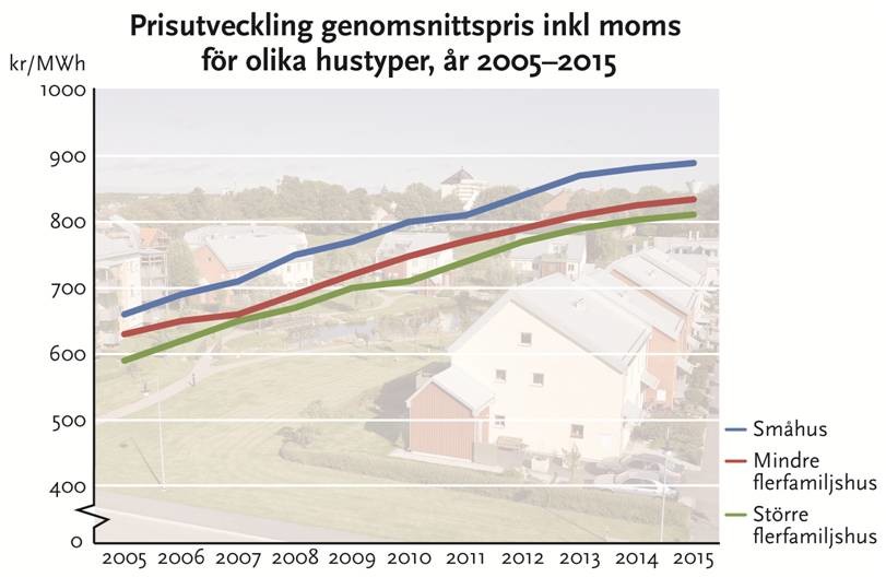

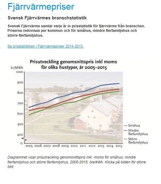

Det här diagrammet visar nåt annat !
