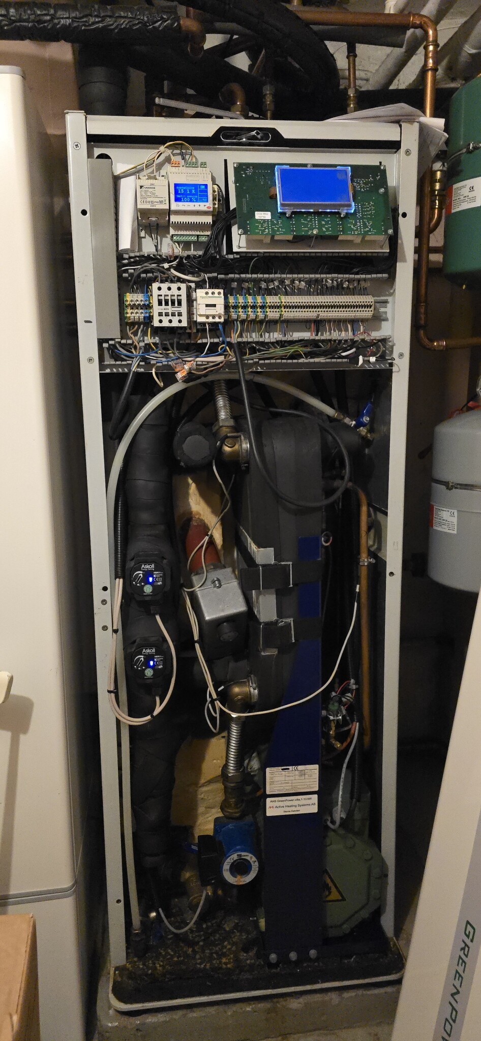

Vi har en bergvärmepump av märket Alvatek.
I lördags tappade vi inkommande fas L3, som visade sig vara helt död även i mätarskåpet. När vi gick ner i källaren kände vi en kraftig lukt – lite åt hållet varm plast eller bränd elektronik.
Jordfelsbrytaren (JFB) samt en säkring till bergvärmepumpen hade löst ut, och själva pumpen var mycket varm.
Vi felanmälde direkt till Vattenfall, som skickade ut en tekniker. Från att teknikern anlände tog det nästan fyra timmar innan elen var återställd, så det verkar ha varit ett större fel i deras "stationshus" nära oss
Efter att elen kommit tillbaka får vi dock inte igång bergvärmepumpen. Så fort kompressorn försöker starta löser JFB ut. När kompressorn kopplas bort löser den inte ut – men då får vi förstås ingen värme. Vi har därför tillfälligt "tjuvkopplat" elpatronen så att vi åtminstone får upp lite värme i huset igen.
Min fråga är:
Vilket är det första steget nu? Jag antar att vi behöver ta ut en elektriker som kan felsöka och isolationsmäta kompressorn för att utesluta andra fel – men finns det något mer vi kan göra?
Och slutligen – hur ser möjligheten ut att få ersättning från Vattenfall för detta? Pumpen är från 2011.
Tar tacksamt emot alla tips och tricks. Bott i huset 1veckan.. Så suger extra mycket.

Vet inte hur det är, hittar inget elschema som verkar stämma. Men på bild 1 så är det 2 kontaktorer, den till vänster är kopplad 3 fas och troligtvis för el-patronen, den till höger ser ut att vara 1-faskopplad utan motorskydd, samt att det inte finns mjukstart. Då är nog kompressorn 1-fas och inget motorskydd behövs. Löser JFB och ev någon säkring när kompressorn startar, så är risken stor att kompressorn inte är frisk. Den måste då mätas mot jord, för få bekräftelse på om den sagt upp sig. Normalt med 1 -fas kompressor och ett fel blir på just den fasen ska inte knäcka den.

Kontaktorn till höger är mycket riktigt för kompressorn. Men det är en trefas kompressor.J jonaserik skrev:Vet inte hur det är, hittar inget elschema som verkar stämma. Men på bild 1 så är det 2 kontaktorer, den till vänster är kopplad 3 fas och troligtvis för el-patronen, den till höger ser ut att vara 1-faskopplad utan motorskydd, samt att det inte finns mjukstart. Då är nog kompressorn 1-fas och inget motorskydd behövs. Löser JFB och ev någon säkring när kompressorn startar, så är risken stor att kompressorn inte är frisk. Den måste då mätas mot jord, för få bekräftelse på om den sagt upp sig. Normalt med 1 -fas kompressor och ett fel blir på just den fasen ska inte knäcka den.

På bilden är kompressorn urkopplad. Och fasen ut från Kontaktorn är byglad över till styrningen för Kontaktorn för elpatronen.
Det går tyvärr inte att manuellt starta elpatron från display, den startar först vid behov om temperatur ute är under 6grader.

Och nästa bra fråga är då, varför finns inget motorskydd. Det är en livförsäkring för allt vad 3 - fas motorer heter. Nu kan det vara helt med otur för dig, att kompressorn har bara fått 2 faser i sig och ingen MSK. Detta blir att lindningen i en motor brinner upp. Kanske ett snack med nätägaren och försäkringsbolaget kan ge något. Men säg inget om bortavaro av MSK.S Standy91 skrev:Kontaktorn till höger är mycket riktigt för kompressorn. Men det är en trefas kompressor.

Men såg tidigare idag att nere i kopplingsboxen för motorn sitter det något som heter "SE-B2 Protection Module" vet inte hur den skiljer sig från ett klassiskt motorskydd eller vad dess funktion är. Men det kanske ni har koll på?

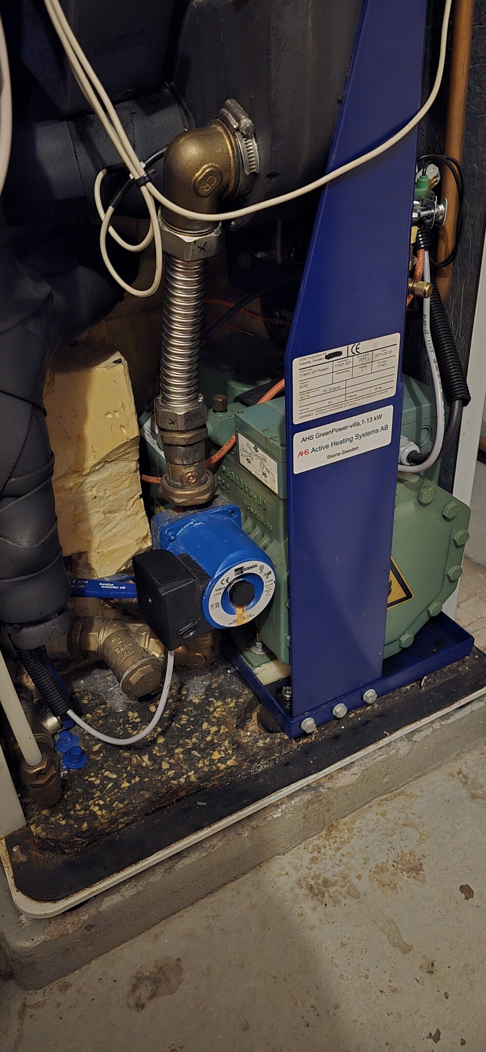

Kylteknikern har varit på plats och konstaterat att kompressorn är helt slut. Total kortslutning mellan fas och jord på samtliga faser.
Det är troligen inte första gången denna kompressorn strular. Då det saknas motorskydd och kriwanrelä i kopplingsbox på kompressorn vaR bortkopplat.
Känns som den bråkat förr, och det var den biliga vägen att lösa felet tillfälligt.
