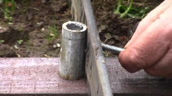

Kan tipsa om denna typ av järnvägsbana som förvisso går horisontellt men det kan dock lätt modifieras:
YT: Way Out West - Workshop Stuff: How much does it cost to build your own railway? For garden, Field or factory. (2022-05-06)
Järnvägen med spårvidd på 381 mm är byggd med plattjärn 50 x 8 mm, rörstumpar av galvaniserat stålrör med ytterdiameter 20 mm, slipers av 3x2" impregnerat trä (7,6 x 5,1 cm), skruvar som sammanfigar rörstumparna med plattjärnet. Allt tillgängligt material i vanliga byggvaruhus mm. Kostnadsberäkning hamnar på cirka 200 SEK/meter.
Om man bygger sådan järnväg så bör man sedan kunna dra vagnar med vinsch mm. Skall man dra personer bör man nog sätta 4 stycker vinschar parallellt så att även om en eller två kablar går av så kommer vagnen ingenstans. För personsäkerhet är gängse standard att dimensionera för 10 ggr brottgränsen.
Broms kan också ordnas med magnetiska material som orsakar virvelströmmar eller kraftiga fjädrar som klämmer spåret rimligt fort.
Issmältning kanske kan ordnas genom att en transformator från en mikrovågsugn får omlindad sekundärsida med några få varv för att leda många ampere genom rälsen. Eller använda någon elsvets. Rälsen behöver bara komma över fryspunkten som sagt. Eller vagn med värmepistol över varsitt spår.
