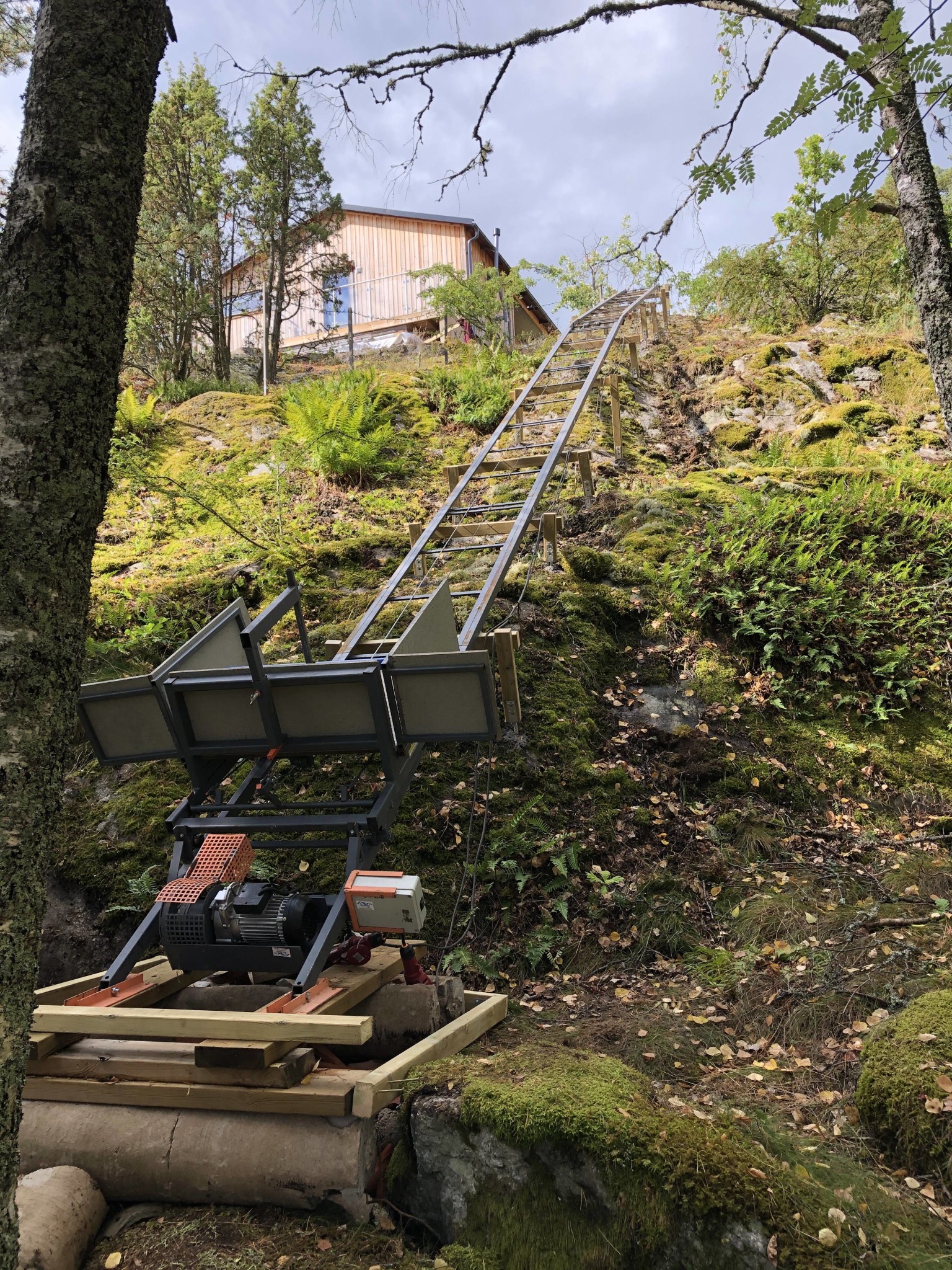

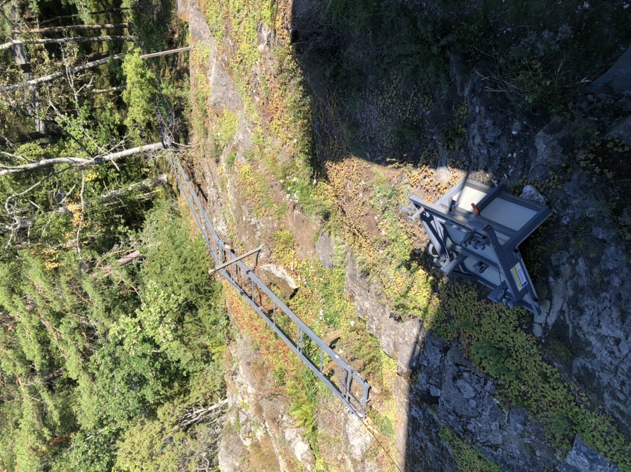

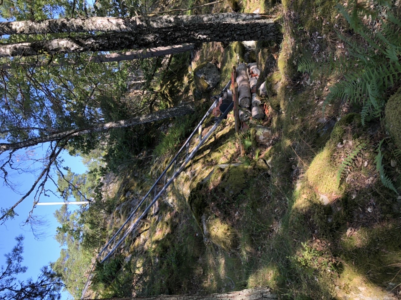

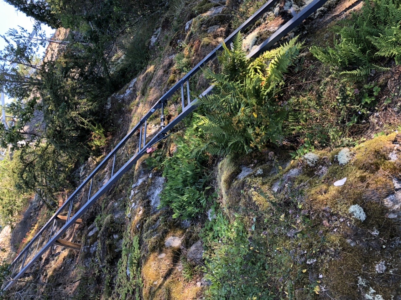

Nu fortsätter äventyret!
Härnäst ska stolpskor sättas i berget så att rälsen kan läggas på tryckimpregnerade ramar. En delvis installerad järnvägsräls på en sluttande skogsterräng med stolpskor och en byggnadsutrustning.
Metallräls monterad på en sluttning med grönska, redo för installation av tryckimpregnerade ramar och stolpskor.
Metallräcke längs en skogssluttning med stenar och grönska där stolpskor ska monteras för byggprojekt.
Metallräls monterad på mossig berggrund i skogsområde för byte av stolpskor.
Pen och 10 till

Tataaaaaaa!
Ingen svindlande hastighet men nu är den installerad
Notan slutade på 35 tusen med allt så här långt.
Det kommer förfinas lite till med en ordentlig plattform vid basen och en gång som man ska kunna köra skottkärra och pirra på.

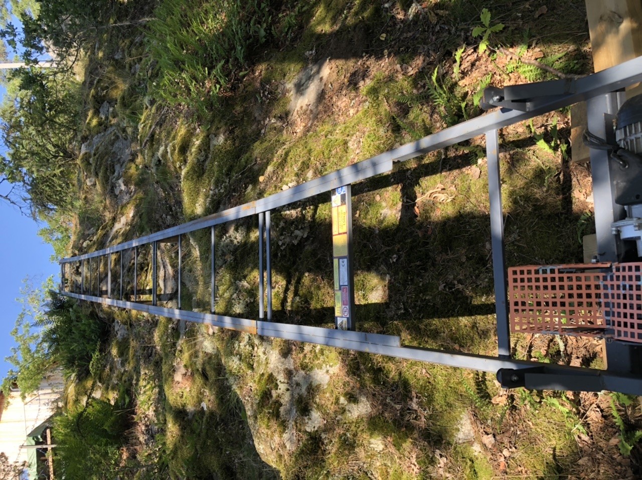

Det där med säkerheten
Man kan låta vajern sitta i en bit axelmaterial i fronten och ha infästningen förskjuten så att den del som är nedåt i backen är tyngre.
Då vid händelse av vajerbrott så kommer axeln svinga ner och haka i tvärstagen och den främre delen slår mot en stopp. Då blir fallhöjden maximalt cc måttet på tvärbalkarna.
karlmb
Det finns ett vajerbrottskydd.
