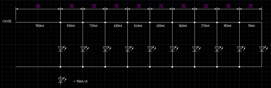

En kollega frågade mig angående beräkningar av spänningsfall, eftersom jag läste Elprogrammet på gymnasiet (för typ 100 år sedan
Men i alla fall, jag kunde inte låta bli att fundera på saken.. så detta är utgångsläget:
10st 24v Ledbelysningar, 90mA/st parallellkopplade. det är 50m till första sedan 25m mellan varje
Detta är vad jag har räknat ut
Då har jag räknat på 0,018 på resistiviteten på kabeln, har för mig koppar ligger där omkring. Dessutom har jag räknat att längden på kabeln är det dubbla angivna avståndet, eftersom strömmen ska både dit och tillbaka, stämmer det?

Jag tycket det ser bra ut.
Om det ska vara än mer exakt får du beakta att strömmen genom varje diod sjunker ju längre bort du kommer, just pga spänningsfallet

Det låter som det skulle bli en väldigt komplicerad beräkning då, eftersom spänningsfallet i kablarna är beroende av strömmen som går till alla efterliggande LED. Sedan är spänningen till varje LED beroende av spännigsfallet i föregående kablar. Det blir rundgång i ekvationerna då.
Men i det här fallet räcker det att se att kabellängderna inte blir för långa, sista LED ska ha minst 20v har jag för mig.

Det är helt riktigt om vi talar om just konstant ström, dvs ett drivdon som driver ett antal nakna LED som är kopplade i serie. Det självjusterande spänningsfallet är där en fördel då varje enskild LED får samma ström.
I detta fall har varje LED troligen ett motstånd i serie som omvandlar spänningen (drivdon som ger konstant spänning) till en lagom hög ström. Det går inte att kompensera spänningen så att varje LED får samma spänning och därmed samma ström.
Om man förlänger en av till-ledarna från 50 m till 275 m så kan mata mata den ena polen i den bortre änden. Då kommer alla belysningar få samma spänning och därmed lysa lika starkt. Det blir totalt sett mer spänningsfall, men i det här fallet är det bara att justera matningsspänningen så att man får önskad ljusstyrka. Med ca 27V matning kommer alla belysningarna få 24V (jag orkar inte räkna ut det exakt).
10% spänningsfall är inte acceptabelt i vanliga 230V-installationer, men här ser jag inget problem. Den extra ledar-längden jag föreslår kommer bara bränna ca 2W värme-effekt.

Dessutom kan man då göra hela installationen med 1.5 mm2-ledare! Man ökar den totala förlusteffekten i ledarna till ca 5W och man får mata med typ 29V för att alla belysningarna ska få 24V.

25 meters avstånd mellan varje behöver ju heller inte betyda att det är 225 meter mellan den första och den sista (geometrin framgår inte av schemat).
Om man leker med tanken att de sitter i en cirkel, skulle det vara lämpligt att mata båda polerna från båda hållen? Då skulle inte lamporna slockna om det blir ett avbrott någonstans. Någon som vet om elljusspår brukar vara kopplade så?
