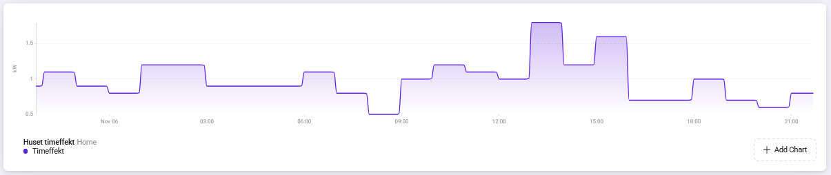

Först är det bra att skaffa sig en kurva över "timmedeleffekten föregående timma" så man får en uppfattning av vad olika aktiviteter i huset ger för bidrag till timmedeleffekten.
Här syns att dagens rätt, bestående av ärtsoppa med pannkakor, orsakade en extra medeleffekt på cirka 1 kW.
