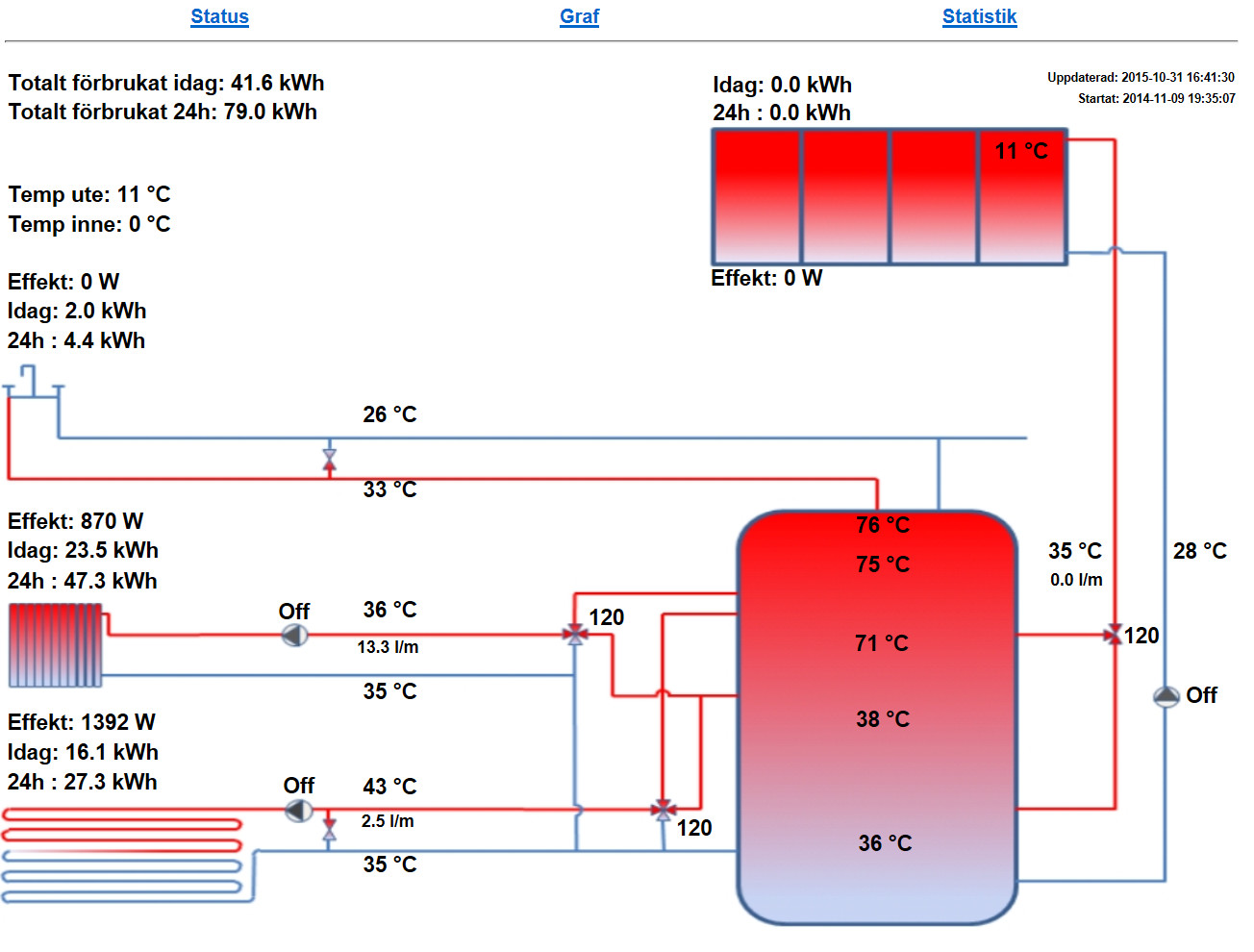

Jag har faktiskt mätning på min varmvattenförbrukning (byggt ett eget system med pulsgivande flödesmätare och digitala tempgivare kopplade till en liten dator). Så:
Jag duschar: ca 1 kWh
Något av barnen duschar: 4 kWh (tonårsdöttrar)
+ vattenförbrukningen (30-120 liter)
Sen är det bara att räkna beroende på vad du betalar för energin och vattnet
Själv så eldar jag med ved och har beräknat vedkostnaden till ca 21 öre/kWh och vattnet kostar 22kr/m3
Så en dush för mig kostar ca 0.9 kr
Och barnens ca 3.50 kr
Hoppas det här hjälper ?
