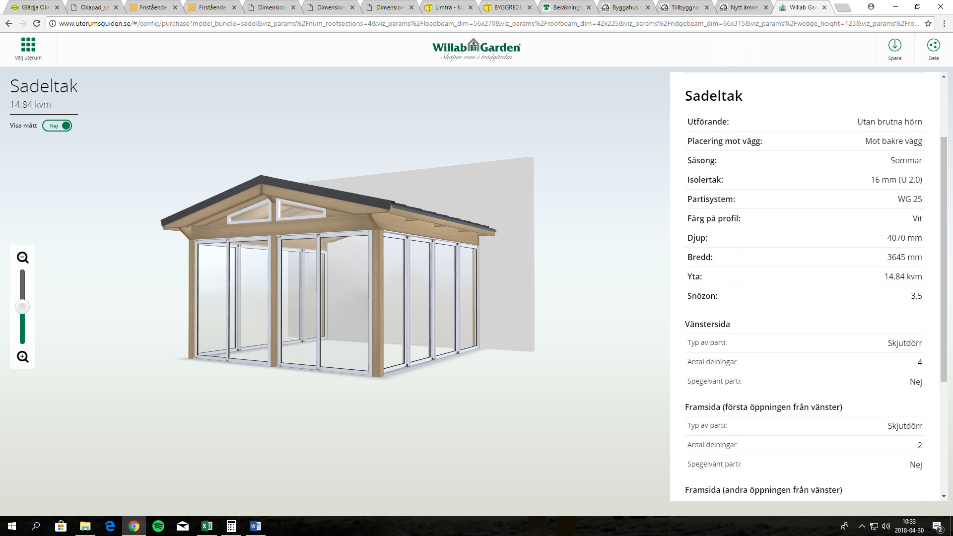

Bifogar en bild från willabgarden så ni ser på ett ungefär vad jag tänkt mig.

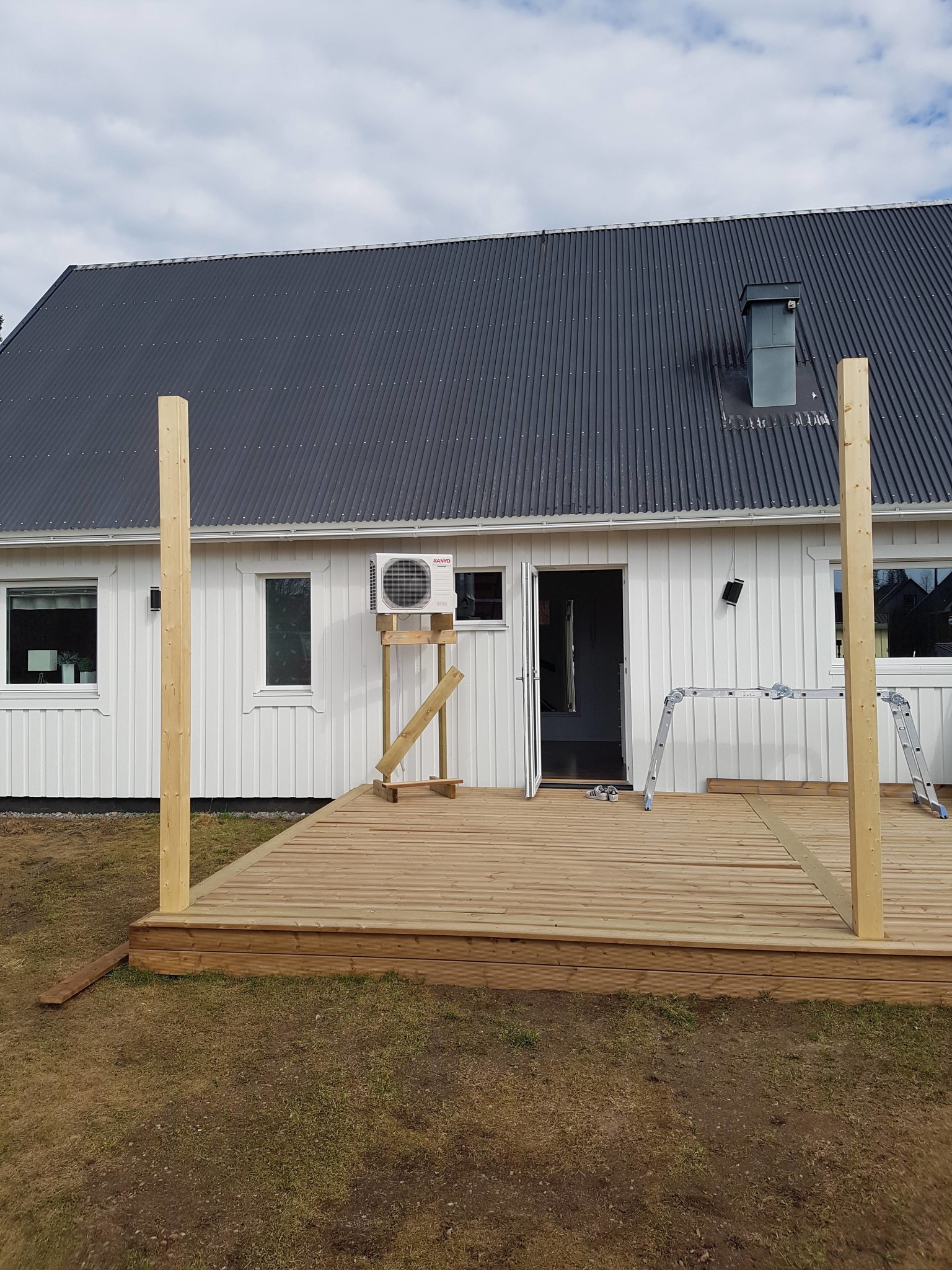

Så här ser det ut just nu. (det här får bli lite av en projekttråd)
Monterat dit altangolvet igen. Flyttat AC pump i väntan på tömning.
Kommer sätta en byggregel på husfasaden rakt under takstolarna som jag fäster i övre hammarbandet samt väggreglar. Där är det tänkt att en pelare ska vila mot, en pelare till kommer att hamna längre in samt en främre mot kantbalken längst fram. (kör på alt 1 enligt första posten, och det blir sadeltak)

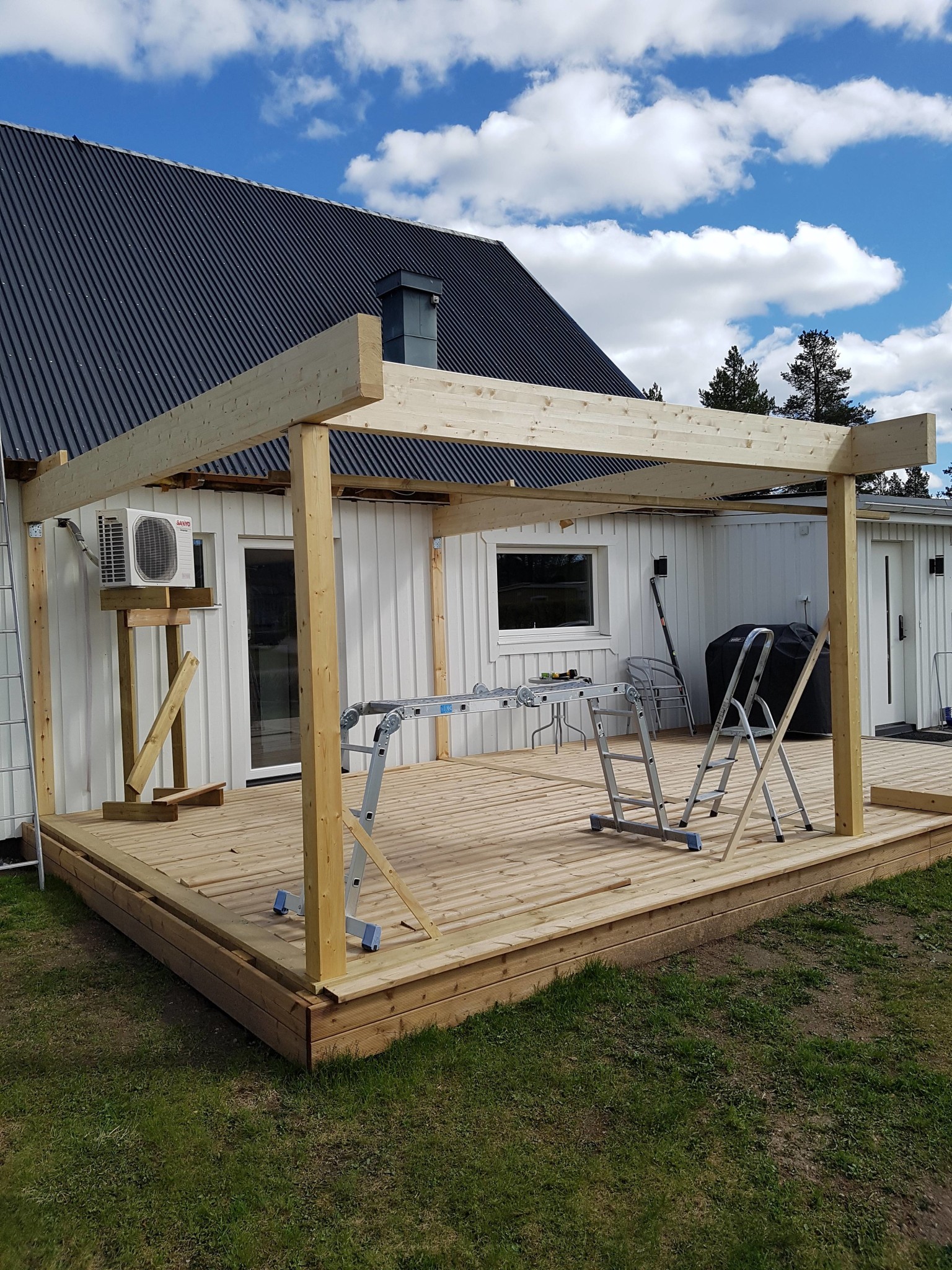

Stommen blir i limträ; kantbalkar 90x270, alla pelare 115x115, tacknocksbalk 115x315
Takreglar 45x195 eller nått sånt..(mest för att få lite höjd och synka med befintligt tak)
Var tvungen att beställa limträ eftersom lokala handlaren ej hade hemma det jag behövde. Nästa vecka hoppas jag komma igång igen.

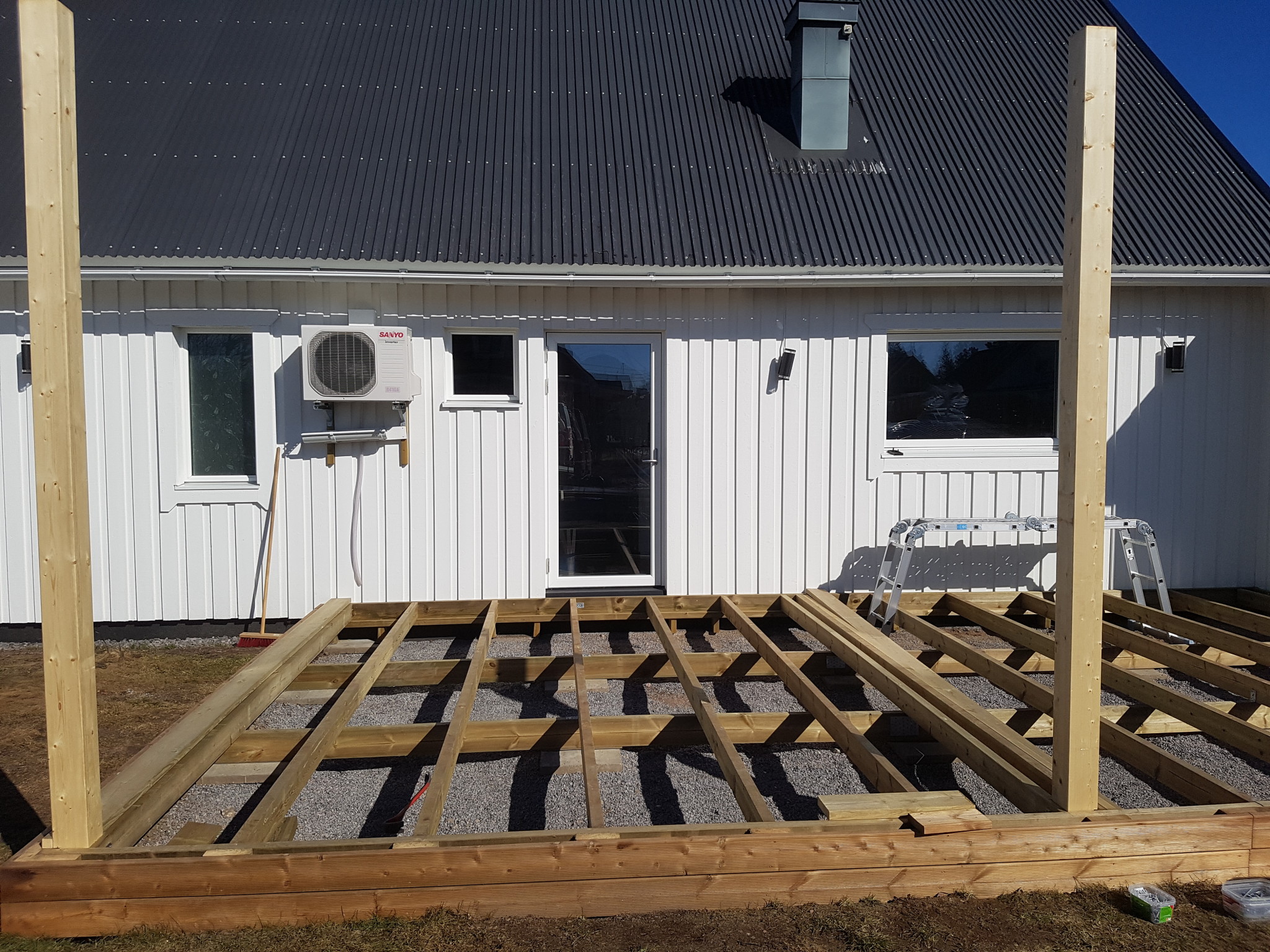

Arbetet fortskrider. Sadeltaket nästa. Måste klura på vilken takvinkel som blir bra osv.
Sen inväntar jag lite hjälp på den fronten, jobbigt att lyfta nocken själv..
Men började fundera på göra klart golvet innan hjälpen kommer.
Just nu ligger trallen löst på regelvirket.
Tanken vara sätta trossbottenskiva, cellplast, vindpapp, golv.

Eftersom du har en trossbotten som jag antar blir tät (kör med trossbottenskivor av oljehärdad board) så fyller vindpappens funktion mest att dölja cellplasten i springorna. Då går det bra att använda vilken som helst som är svart.
