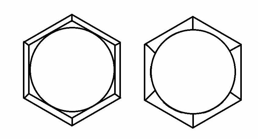

Jag har en pool 5m i diameter som jag ska lägga ett trädäck runt. Hur räknar jag ut kapvinkeln?
Jag ska alltså kapa ett antal tryckade bitar så de skapar en cirkel runt poolen. Formel för det?

Tror det är lättare att skjuta emot den runda poolen och rita på och kapa radien med sticksåg.
Sen lägger du den med rätt spalt mot poolen och märker på andra änden där du ska skarva längden, och göra allt vartefter.

En cirkel är 360°.
ska du omsluta den med en kvadrat är det 360/4=90° i varje hörn. Ska de gersågas så är det hälften per sida, och sågen ska därför ställas på 45°
Har du 12 sidor blir det 30° per hörn och 15° på sågen. 12 st bitar 145-trall i ca 120 cm längd borde göra en "cirkel" åt dig som inte låter poolens kant synas.
Edit: borde funka med 120-trall också och de måtten.

Fäst ett snöre med penna vid mittpunkten (fäst en skräpbräda eller något annqt) som är önskat kortare än radien på poolen och rita.
Det går att använda en bräda om man tycker det blir exaktare, sätt en skruv eller spik som pivotpunkt. Är man riktigt i farten fäster man fräsen vid brädan på en gång.
Glöm inte att snedsåga kanten och runda av alla kanter (efter fräsen så ska det räcka att slipa) för att minska risken för skrapmärken, stickor och annat som blir när man ska i och ur via en träkant.

Fyll i dina mått här så räknar den ut allt som du behöver veta. https://www.calculatorsoup.com/calculators/geometry-plane/polygon.php
Jag gissar att du vill börja med att fylla i "circumradius R" eftersom poolen precis ska vara synlig i hörnen och att trallen sedan ska göra ett överhäng på poolen.
