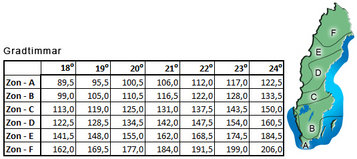

Tänkte mer på uppvärmningsenergin som går åt för att värma 70l/s uteluft utan återvinning.
Finns det några schablonvärden att gå på? Tänkte på graddagar och sånt.
För på sommaren kostar det ju bara el för att driva fläkten, ej något för att värma uteluft.
Massflöde(kg/s)*cp(kj/(kg*K))*gradtimmar (för orten) =kWh/år
Så i ditt fall med antaget gradtimmar till 100000
0,07*1,2*1*100000=8400

Att tänka på är att det påverkar vid vilken utetemp husets värmebehov upphör, alltså hur välisolerat är det och hur mycket internenergi används.
Diagram och karta som visar graddagar fördelat på olika zoner i ett geografiskt område.

I vilken gradtabell skall jag titta? 18-19-20 osv?
Har kolla lite mer nu. Hittade nått dokument om energiberäkning på nätet. Börjar förstå lite :)
Beräknigsformeln hittade jag i min hjärna.
Cp är energikapacitet för ett ämne idetta fallet luft.
Valet mellan dom olika temperaturerna 18-24 är alltså vid vilken utetemp huset blir självvärmande, så 18-20 är nog det rimligaste. om man tex har 23 inne
