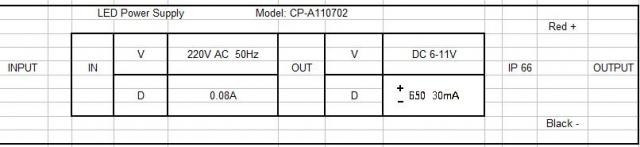

Vad står det?? 650 mA +/- 30 mA eller vad??
Verkar som att den skall driva "nakna" LED, dvs en konstantströmgenerator. 30mA ger inte mycket, men 650 mA motsvarar ung 3W per LED om man antar att den driver power-LEDs med ca 3.5V framspänningsfall.
Men utspänningsområdet 6-11V begränsar antalet seriekopplade LEDs till minst 2 och högst 3 ?!
Finns det inget datablad/brux på tafon?

"Effekten" blir utspänning x utström och är beroende av vad man kopplar till utgången men ska nog som sagts användas till "nakna" LED som ska matas med konstant ström.

Vad står det på spottarna, inte säkert att det egentligen passar ihop.
"Trafon" ger 650 mA och står det 12V på spottarna så fungerar det inte optimalt ihop. 3W säger egentligen inte så mycket.

Precis, en "3W LED" betyder att LEDen tål att drivas med upp till 3W. 650 mA är nog då lite i underkant.

Är det ett kit så har nog tillverkaren pejl på läget.
2x3W / 0,65 A = 9,23V vilket ligger inom vad trafon ska ge (6-11 V)
Det kommer att fungera. Följ tillverkarens inkopplingsanvisning.

Du har en drivare som är avsedd att lämmna 650mA, den justerar spänningen inom ett område på 6 - 12V så att utströmmen blir 650mA.
Du har 2 spottar som vill ha 350mA. Det innbär att spänningen över spotten blir ca 8V.
Om du parallellkopplar spottarna så kommer under ideala förhållanden var och en av dem att få ca 325mA, och spänningen blir ca 8V.
Problemet som jag ser är att paralellkopplade dioder (en LED är en diod) leder ström vid lite olika spänning, så en LED kanske leder 325mA vid 8,56V men 600mA vid 8,58V. Den andra LEDen kanske leder 325mA vid 8,58V, men 10ma vid 8,56.
Den ena kommer då att bli överbelastad och får mycket kort livslängd, den andra kommer knappt att lysa alls. Dvs srömmarna fördelar sig inte jämnt när man parallellkopplar komponenter som dioder.
Detta gäller då "råa" dioder. Det är mycket möjligt att det finns inbyggd strömbegränsning i en belysningskomponent (i så fall är det inga problem). Jag vet inte. Jag vet att det finns en uppsjö av sätt att driva ström till "moderna" lampor, lite av vilda västern.
Om prylarna säljs i ett kit så får man hoppas att leverantören har koll på hur de skall drivas.

Hempularn, det är helt rätt om att man inte bör parallellkoppla LED men så dramatiskt som du skriver är det inte, LED har ganska stor "serieresistans" som gör att det fördelar sig nästan jämnt. Dessutom kan det sitta balanseringsmotstånd så då funkar det nästan perfekt.
Är det ett kit så KÖR.

Vad är egentligen ursprungsfrågan?
Vad är det för typ av LED-spottar, dvs vill dom ha en konstant ström eller konstant spänning?
För konstant ström så handlar det troligen om en "naken" power-LED. Dom brukar ge 1W vid 350mA och 3W vid 700mA. Dom brukar ha ca 3.5V framspänningsfall. Normalt seriekopplar man dessa. I ditt fall kommer trafon då att generera 650mA vid ca 7-8V så att totaleffekten blir upp emot 6W.
Skulle du parallellkoppla dem får du bara ut ca 2W totalt eftersom trafon är en konstantströmgenerator, dvs trafon kommer i detta fall att ge 650mA vid ca 3.5V där strömmen fördelar sig (eventuellt ojämnt) mellan LEDarna.
Vill spottarna har en konstant spänning har du fel typ av trafo.

i 1 led armaturen är 1 diod på 3W och det ingår ingår 2 armaturer i kittet alltså totalt 6W. och det står 350mA på respektive armatur. Alltså konstantströmBo.Siltberg skrev:Vad är egentligen ursprungsfrågan?

Det går inte ihop....3W brukar kräva ca 700mA, om du inte hittat en ny super-duper-LED som är dubbelt så effektiv.

Effekten delat med strömmen ger ju spänningen, som i det här fallet blir ca 8,5V. Den relativt höga spänningen tyder ju på att det skulle kunna vara 2 seriekopplade i lampan. Kanske finns LED med 2 seriekopplade i samma plastbit?
